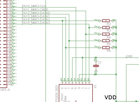

zeig doch mal einen Stromlaufplan aus dem hervorgeht welche Pins vom
Slot an welche Pins vom Grasshopper angeschlossen sind.
von Daniel (Gast)
Ich hoffe das Bild hilft.
Grüße,
Daniel
von Gast (Gast)
Tja, da kann ich keinen Fehler feststellen, wenn es so verdrahtet ist.

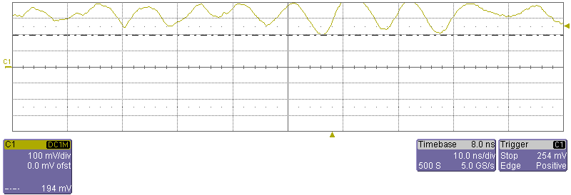

von Daniel L. (daniel-l)
Kurz zur Software:
Ich verwende Atmel Toolchain 2.3.0 mit dem Grasshopper Patch hier aus
dem Forum (mit make extended-defconfig).
Habe mir heute mal die Spannung angesehen. Beim Kopieren geht sie ganz
schön in die Knie. Hab jetzt vor dem Slot einen 100nF und neu dazu einen
100uF Kondensator, aber trotzdem bleibt die Spannung nicht stabil. Auf
dem Bild ist die Spannung beim Kopierversuch einer 7 MB Datei zu sehen.
Durch den verwendeten Tastkopf ist ein Faktor 10 drin. Im Minimum geht
die Spannung auf 1,95 V runter.
Wie könnte ich die Spannung stabilisieren? Sind Kondensatoren von 100n
und 100u vielleicht die falsche Wahl?
Viele Grüße,
Daniel
von Gast (Gast)
womit betreibst du den Grasshopper? Über USB (5V) oder über ein externes
Netzteil?
Auf jeden Fall sollten die Zuleitungen für die Spannungsversorgung des
Slots entsprechenden Querschnitt haben. Ein 100nF und ein 10µF, jeweils
Kerko, direkt am Slot, sollten genügen.
von Daniel (Gast)
Mein 100µF Kondensator ist ein Elko. Ich habe jetzt direkt vor den Slot
einen 4,7 µF großen Kerko eingelötet. Dazu habe ich die Massefläche
vergrößert und siehe da: es geht. (scheint zumindest so :) )
Vielen Dank für die Hilfe.
