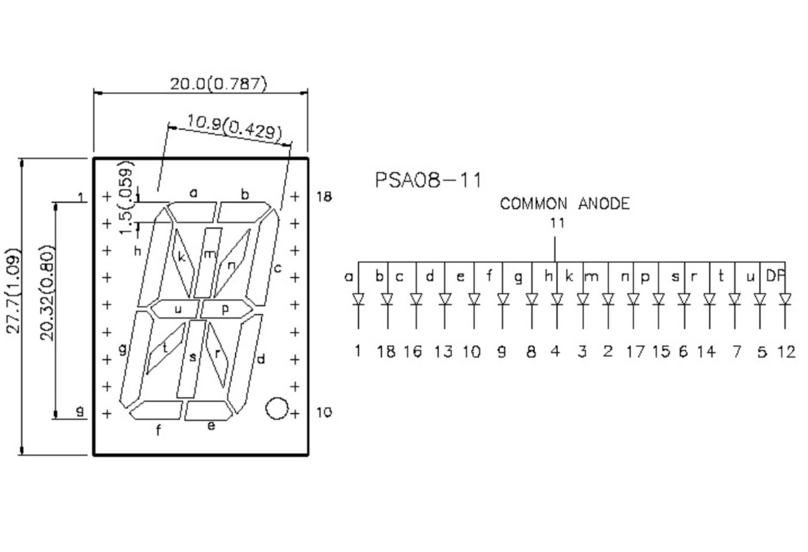

/erbsenzählermodus an Die im ersten Schreiben von Reichelt genannte Anzeige ist keine 7-Segment-Anzeige, sonder eine mit 17 Segmenten /erbsenzählermodus aus

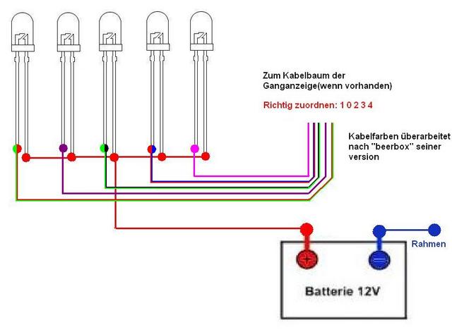

uff direkt soviele antworten in kurzer zeit, dann versuche ich noch etwas zu beschreiben. also ich habe eine grafik angehangen. auf dieser sieht man LEDs.. das ganze könnte man mit LEDs realisieren, was ich allerdings nicht möchte das es mir kein richtig verwertbares "Signal" ausgibt.. ich will direkt sehen welcher gang drin ist, und zwar als zahl und nicht als diode.. beispiel: ich habe den 1. gang eingelegt: - (masse)-----*--*-----LED---+ (plus) (-- = schließer , wird geschlossen dadurch das der gang einrastet) die restlichen kabel sind dann NICHT geschaltet.. also ich lege ein gang ein, durch das gang einlegen wird mechanisch ein schließer betätigt, der einen stromkreis schalten könnte. ich habe praktisch 5 einzelne signale bzw. einzelne "schließer". ich hoffe ich habs nun etwas verständlicher erklärt.. mfg
ahja.. dadurch, dass die segmentanzeige dann an der 12 volt batterie dran wäre, läuft das teil mit 12V...

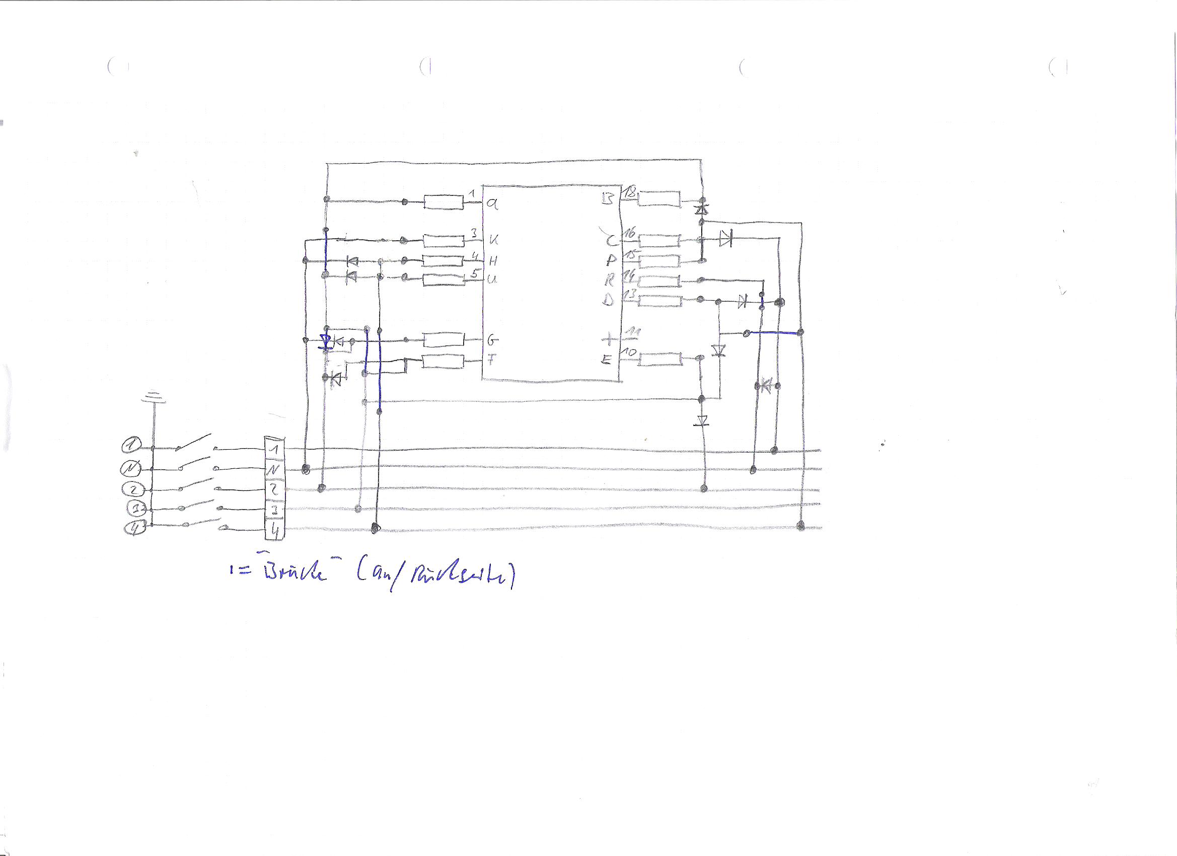

so ich habe nun eine skizze gemacht... wäre nett wenn jemand drüberguckt ob es so funktioniert.. ich bin mir immer etwas unsicher mit den dioden.. da ich nicht weiß ab welcher "stelle" die leitung minus ist... da die diode ja nur von + nach - durchlässt und nicht - nach -.
das blaue sollen brücken sein auf der rückseite, da sich dort die leitungen sonst schneiden. geht das so? greetz
so habe die version nochmal korrigiert da ich in der alten wohl probs bekommen hätte beim N und 3. grüße

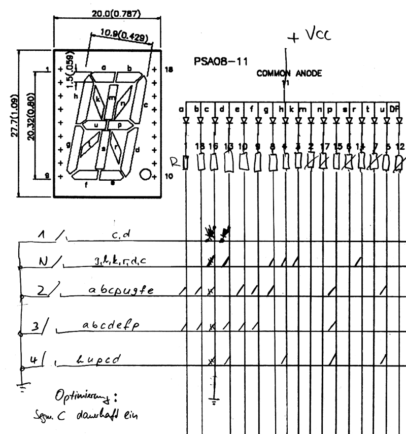

Bei dir sind manchmal mehrerer, manchmal keine Diode im Stromfluss. Das könnte sich schon in Helligkeitsunterschieden bemerkbar machen. Ich hab mal das ausgeführt, was Karl heinz Buchegger (kbuchegg) (Moderator) vorgeschlagen hat (die Skizze hat nicht länger gedauert als das Schreiben des Textes von Karl Heinz :-) Siehe Anhang. Bemerkung: - einige Segement sind unbenutzt - daher müssen sie auch nicht beschaltet werden. - ein Segment leuchtet bei jeder Stellung - könnte also fest verdrahtet werden. PS: es ist übrigens keine 7-Segmentanzeige, sie hat ja 16 Segmente :-)
hey, vielen dank erstmal, wie soll/kann ich die Querstriche ( / ) deuten?? lg
>vielen dank erstmal, wie soll/kann ich die Querstriche ( / ) deuten?? >Als Dioden. Richtig (mit Dank an 'Ich') - ich war nur zu faul, um alle zu malen. So wie oben links zwei angedeutet sind. Das ist übrigens die aller primitivste Form eines ROM. Neu hat man überall Dioden drin, beim Programmieren werden manche 'durchgebrannt'. Gut, es fehlt noch der Adressdekoder und ein Pull-Down. Die Adressen sind oben, die Datenausgänge sind da, wo deine Schalter sind.
