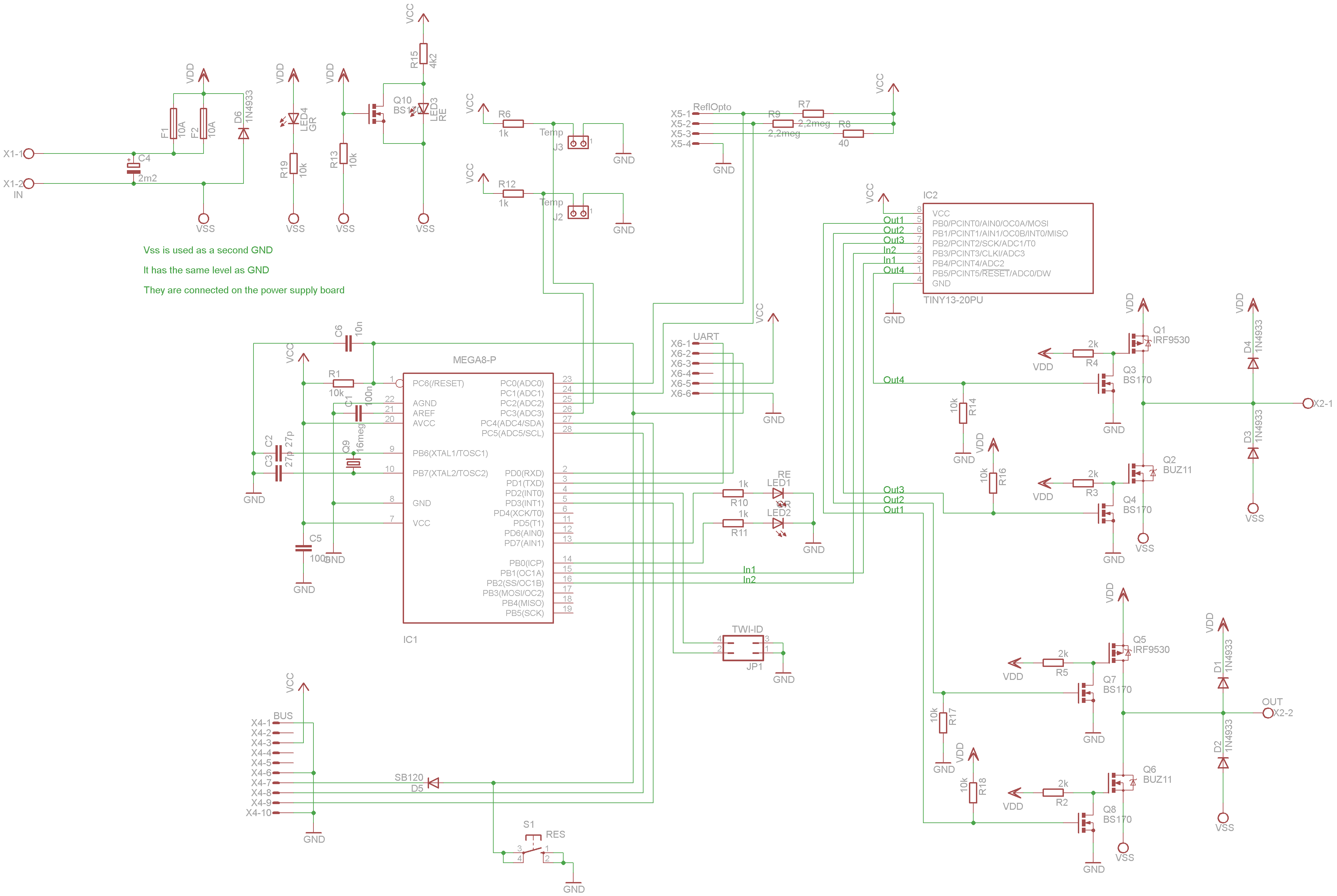

von Fabian S. (jacky2k)
Also umdrehen will ich, hatte die Frage nur etwas vereinfacht ;)
Habe es aber mit 4 Mosfets, ohne Relais gemacht.
Im Anhang ist die Schaltung.

von Matthias L. (Gast)
Die Dioden D1..D4 kannst du dir sparen. Die interen (im FET) reichen
aus.
PS: Die Ansteuerung der FETs geht so, aber besonders hoch sollte die
PWM-Frequenz da nicht sein. einige 100Hz könnten gehen..
Jo danke für den Tipp, besser wäre es, wenn ich jetzt noch verstehen
würde warum.
Also die Dioden: Mir ist klar, dass in den FETs auch welche drin sind,
aber die werden dann doch nur unnötig warm oder? Ist ja nicht grade
wenig Leistung die da verbraten wird.
Und warum sollte die Frequenz nicht zu hoch sein? Wegen der Rise/Fall
Time der Mosfets und der so mehr entstehenden Wärme?
Die internen Dioden eines FETs sind immer genauso stark wie der FET
selbst.
>Ist ja nicht grade wenig Leistung die da verbraten wird.
SO? Wieviel soll denn das sein?
>Wegen der Rise/Fall Time der Mosfets und der so mehr entstehenden Wärme?
Ja. Aber nicht der FETs selbst, sondern der Ansteuerung. Die ist nur für
kleinere Frequenzen geeignet.
> selbst.
na denn willl ich dir mal glauben
Weiß nicht, ist halt nicht wenig. Hängt eben ne etwas größere
Induktivität hinter.
Was ist denn daran ungünstig oder falsch für höhere Frequenzen?
Momentan steuer ich das ganze mit 600Hz PWM Frequenz an und das geht
ganz gut, also die Motoren quietschen dabei fast nicht und sie haben
auch nicht enorme Strom Spitzen.
von Schwups... (Gast)
@Otto
Dann ist es gut, irren ist Menschlich.
@Fabian
Du hast als Verbraucher eine Spule und die verhält sich nun mal
FREQUENZABHÄNGIG. Wenn ich nicht irre nimmt der Strom mit zunehmender
Frequenz ab. Das bedeutet dann ja wohl das auch die Leistung sinken
müßte,
oder?
Bist du denn mit der Puls-Weiten-Modulation vertraut und sorgst du auch
dafür, das beide Mosfet garantiert und auch nicht kurzfristig
gleichzeitig
ein wenig leiten? Ansonsten haste eine Menge Verlustleistung unnötig zu
verheizen.
Die Dioden sollen außerdem die EMK die vom Motor reflektiert wird,
kurzschließen, bzw. auf die niederohmige Versorgung abgeleitet werden.
Da können die Dioden schon warm werden.
Bei der PWM gibt man gewöhnlich ein feste Frequenz vor und man ändert
das Impuls/Pausenverhältnis, je nach dem, was man mit der Schaltung
beabsichtigt.
Wäre gut, wenn in der Schaltung der/die Motor/en mit Wicklungen
eingezeichnet wäre/n.
> müßte,
> oder?
Jo, da hast Recht.
> gleichzeitig
> verheizen.
Ich bin vertraut. Über die Frequenz habe ich mir jedoch noch nie sehr
viel Gedanken gemacht. Immer nur ausprobiert was gut ist.
Meinst du den Rückstoß durch die... öhh wie hieß das noch, eigen
induzierte Spannung oder so?
Ahhha... na denn :P
Hilft mir ja nun noch weniger weiter.
Naja ist auch eigentlich egal, meine eigentliche Frage ist ja geklärt.
Aber etwas hätte ich da noch: Mir hat jemand gesagt, dass ich mit Hilfe
eines Kondensators vom Gehäuse des Motors zur Masse EM-Felder
verhindern/schwächen kann. Stimmt das und wenn ja wie groß müsste der
Kondensator sein? Um der Frage vor zu beugen: Nein, das Gehäuse ist mit
keinem Kontakt des Motors verbunden.
Und dann noch die frage wie ich verhindern kann, dass die doch Starken
Stromspitzden der Motoren nicht in die Schaltungen jagen? Auf dem
Schaltplan weiter oben sieht man ja, dass ich auf der Platine schon zwei
Massen genommen habe, damit kein Strom der Motoren durch den Platinen
Verbinder fließt.
Aber das ganze hängt ja an einem Bleiakku. Habe 4 von den Motoren,
sprich da fließen schon mal so 10A gepulst.
Drosselspule? Wie dimensioniert man die?
