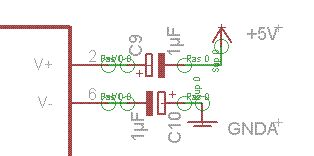

hab auch mal eine Frage: Kann man anstatt eines gepolten Kondensators,
auch einen ungepolten verwenden, natürlich mit dem gleichen Wert.
Konkret geht es um beigefügte Beschaltung.
War mir eigentlich relativ sicher, dass das geht hab abert doch noch
Zweifel bekommen.
Vielen Dank schon mal im Voraus

Die Schaltung sagt so ungefähr nix aus! Schreib doch dazu, dass Du die
Kondensatoren als Pump-Elkos für einen Pegelwandler (Max 232) brauchst.

Ja, man kann eigentlich immer ungepolte Kondensatoren statt gepolten
(Elkos) nehmen.
Uneigentlich kann es nur da Probleme geben, wo z.B. der recht hohe ESR
der Elkos eine Rolle spielt. Also geht es praktisch immer.
Aber warum willst du da machen? 1µF Elkos sind doch meist billiger als
1µF-Keramik-Kondensatoren.

Ok, sorry, ja wär für eine Max232
Ich wollte die ungepolten nehmen, da ich die schon da habe, gepolte
müsste ich erst eine ganze Packung bestellen. Zudem hab ich auf die
schnelle in 0603er Bauform auch nur die Keramikkondis gefunden.
Aber danke für Eure Anwort, meine letzten Zweifel haben sich somit
beseitigt

Die keramischen am Max232 sind die absolut erste Wahl. Also technisch
gesehen. Auch weil sie einen viel niedrigeren ESR haben. Wenns
stückzahlen geben soll, muss man das mal kalkulieren.

Bei dem Pump Kandensatoren sollte kleine ESR nicht unbedingt positiv
sein. Eine kleine Bauform aber schon. Für die Pufferkondenastoren ist
kleine ESR aber schon sinnvoll.
