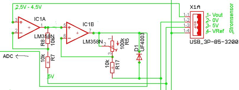

Ich habe einen Atmega8 und messe mit 2 ADC Eingängen 2 Spannungen.
Die Erste ist die direkt via Spannungsteiler geteilte Spannung vom
Netzteil. Funktioniert einwandfrei.
Die 2. Spannung ist die Ausgangsspannung von einem OP (LM358 - der
wandelt das Ausgangssignal von einem Magnetfeldsensor).
Nun mein Problem:
Die "OPV" Spannung schwankt laut Messgerät kein bisschen - höchstens
1mv. Laut dem AD Wert müsste er jedoch um ca. 80mV ständig ändern.

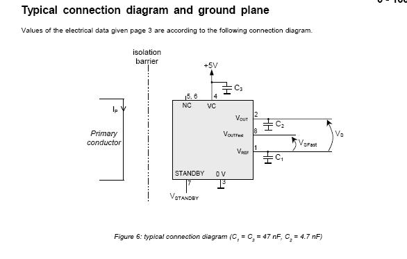

Dann habe ich die OPvs überbrückt und den "Vout" des Sensor direkt am
ADC gelötet. Der Sensor ist mit Kondensatoren "versorgt" wie im
Datenblatt beschrieben.
Dann ist mir aufgefallen, dass, je mehr Strom durch das zu messende
Kabel fliesst, umso größer pendeln die Werte hin und her - nahe der
Referenzspannung vom Sensor (also 0 Ampere durch das Kabel), liegen
diese bei 1-2 "Counts". Wenn ich nun 8 Ampere "fließen" dann gibt der
sensor ca. 700mA mehr raus (insg. dann 3,2 Volt) und der Wert schwankt
nun ständigt in einem Bestimmten takt um ca. 15 Counts.
