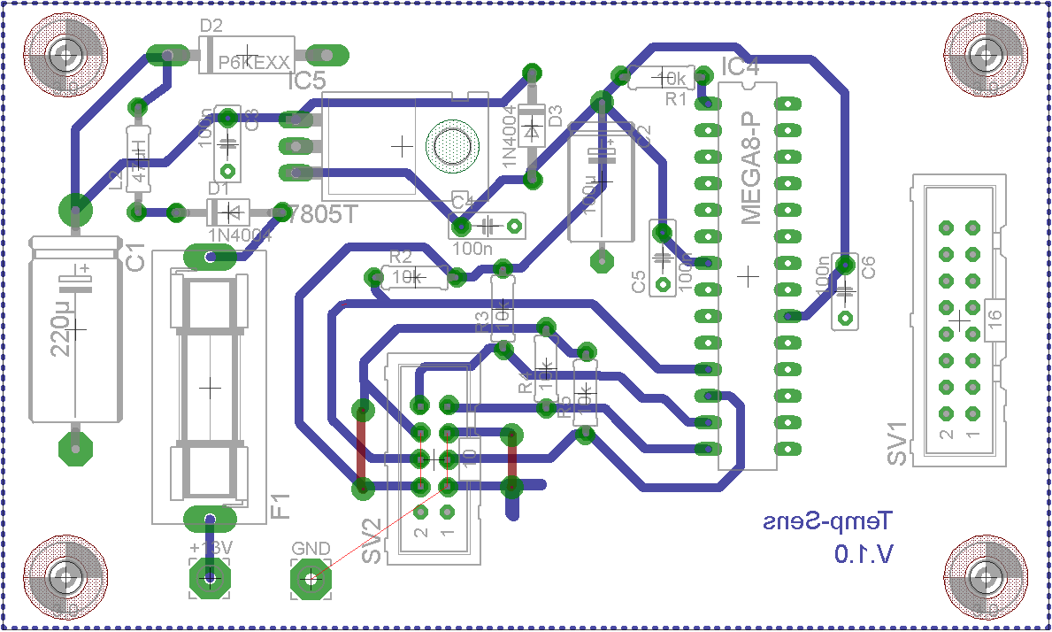

könnte jemand kurz drüber schauen, ob der Teil mit dem
Festspannungsregler korrekt ist? Habe folgende Schaltung nachgebaut:
http://halvar.at/elektronik/kleiner_bascom_avr_kurs/avr_kfz_boardnetz/stromversorgung_eines_avr_im_kfz_boardnetz_v03.gif
Insbesondere bin ich beim C3 in meinem Layout nicht sicher, obs so
korrekt ist.
Danke
Alex
von Gast (Gast)
C3 ist ok, aber C4 nicht. Der passt noch zwischen C3 und Regler.

Ich habe noch eine Frage:
Ist der C6 notwendig, wenn der ADC nicht verwendet wird?
Alex

von MaWin (Gast)
Was machen die 100uF hinter dem 7805 ? Steht der im Datenblatt des
Spannungsreglers ?
Auch die Diode D1 ist falsch plaziert, sie kommt zwischen Transil und
220uF, es gibt sonst keinen Strompfad für den Abschaltstrom der 47uH
Drossel, wenn die Schaltung abgeklemmt wird.
Dann hast du eher lange und dünne Leiterbahnen, die demnach eine eher
hohe Induktivität habenm, sich also dem Nachliefern von Strom bei
schnellen Impulsen verweigern, und 100nF um abzublocken an einem uC, der
mit über 10MHz laufen könnte. Bei 10MHz steigen aber die Impedanzwerte
von 100nF Keramikkondenstaoren schon wieder, die wirken da eher als
Spule denn als Kondenstaor. Nimm 10nF, oder 22nF/47nF bei denen nach
Datenblatt der Punkt kleinster Impedanz deutlich jenseits der 16MHz
liegt.
von AC/DC (Gast)
Da fehlen aber noch ein paar Verbindungen(wahrscheinlich Masse).
Die Leitung die mittig an den einen Pin von C2 geführt wurde
kann auch kürzer von R2 u.R3 zu C4 geführt werden. Ist kürzer
und in der Kürze liegt die Würze.
von M. K. (sylaina)
>Spannungsreglers ?
Einer der Abblockkondensatoren, absolut üblich. Ich würde ihn nur noch
dichter an den Pin des Spannungsreglers führen.
Die Frage ist, wofür D1 ist. Sie dient wohl als simpler Verpolungsschutz
und ist damit völlig richtig rum drin.. Die Diode für die Drossel ist
die D2 und die sitzt zwischen Transil und Drossel.
Die Masseverbindungen fehlen noch, will da jemand eine Massefläche rein
bringen? Es scheint fast so (beachtet die gestrichtelte Linie am Rand,
eine Polygonfläche aus Eagle? ;)).

Die Diode D3 wird in manchen 7805 Datenblättern wird diese erwähnt, wenn
auf der Ausgangsseiten relativ hohe Kapazitäten vorhanden sind. Das
Problem ist nämlich dann, dass der Ausgang bei abfallender
Eingangsspannung eine höhere Spannung anliegen hat, als der Eingang und
so der Regler zerstört werden könnte.
Die Diode D1 sollte richtig herum sein.
Ist die Diode D2 nicht eine Transildiode? Wie kann die Transildiode
selbst neben der Transildiode sitzen, wenn es nur eine gibt? ;)

von Filth _. (filth)
Danke :)
Ja es gibt noch eine Massefläche, ich habe die zwecks Übersichtlichkeit
hier weggelassen.

von MaWin (Gast)
> Einer der Abblockkondenstaoren ist durchaus üblich.
100uF ? In Worten hundert Mikrofarad ? Eher nicht. Eher 100nF. Und
selbst die sind schon am oberen Rand bei der Taktfreqeunz eines AVR.
