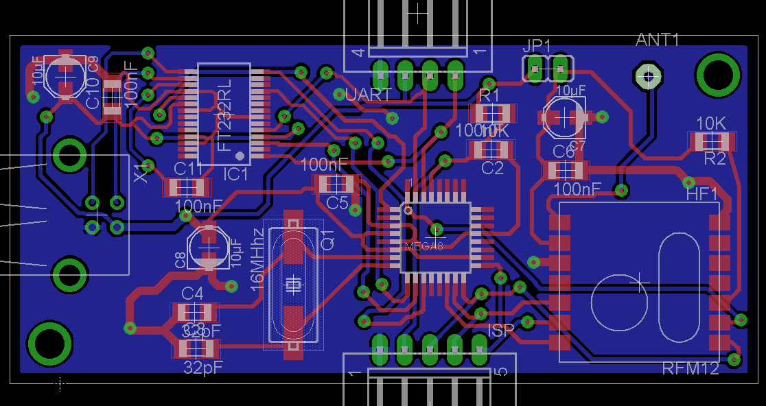

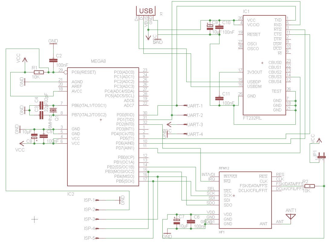

von Jean P. (fubu1000)
würde mich freuen über Verbesserungsvorschläge.
Im Anhang die Brd-Datei.
Für alle Anregungen schonmal Danke.

Die Schematic Datei.

Board als PNG

Schematic als PNG
von Willivonbienemaya .. (willivonbienemaya)
Schematic
- Den Reset des FT232 würde ich nicht offen lassen.
- Am ISP Stecker würde ich noch ein Pin für Vcc vorsehen.
- Zwischen Vcc und USB Buchse solltest du ein Ferrit machen.
- Für was ist der Jumper gut?
- Ich glaube C11 sollte etwas größer sein, steht im Datenblatt
- Es ist immer praktisch ne LED auf ner Schaltung zu haben.
Board
- Viele Vias kann man sich sparen
- Die Masse ist sehr dünn
- Die Platine könnte noch ein stück kleiner werden mit doppelseitiger
Bestückung.
Alles in allem sehe ich aber nichts falsches. Es wird wahrscheinlich so
funktionieren.
Kann man offen lassen...
Richtig. Und Platz. Wenn Du die Platine selber herstellen willst wuerde
ich es der Einfachheit halber einseitig machen. Geht bei dem Layout
sicher.
Masseflaeche waere angebracht.
> Bestückung.
Mit einseitiger auch ;)

von mp (Gast)
@Michael G.
Hast du mal nen EMV Test mit offenem Reset gemacht?
Wohl kaum.
Reset sollte man immer beschalten.
Generell sind offene PINS zu vermeiden.
Der FTDI ist übriegens recht störanfällig bei Burst.
Wir setzen den im industriellen Umfeld ein.
von Thomas H. (pcexperte) Benutzerseite
Ich zitiere mal aus dem Datenblatt:
RESET Generator - The integrated Reset Generator Cell provides a
reliable power-on reset to the device internal circuitry on power up. A
RESET# input pin is provided to allow other devices to reset the FT232R.
RESET# can be tied to VCCIO or left unconnected, unless it is a
requirement to reset the device from external logic or an external reset
generator I.C.
Ich gehe jetzt mal davon aus das ein Hersteller weiss was er da
schreibt, sollte ich das falsch interpretieren sorry.
Aber man ist sicher auf der sicheren Seite wenn man RESET auf VCCIO
legt.
Thomas

Wenn du die Platine selber ätzen willst würde ich das Via unter dem
Prozessor wegnehmen. Da kann man nur sehr schlecht löten wenn man das
selbst macht.
Mfg
von Gast (Gast)
Und bei den bedrhteten Bauteilen würde ich nochmal schauen von welcher
Seite die eingelötet werden. Wenn die Vias nicht durchkontaktiert sind
hat man manschmal Probleme. (zb. JP1)

den Quarz am Mega8 kannst du auch einsparen, wenn du den Takt aus dem
FT232 nimmst.

Willivonbienemaya .. schrieb:
> Schematic
Ist jetzt an µC Pin angeschlossen.
Brauch ich nit.

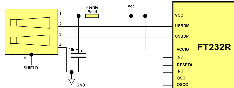

Was für eine Induktivität schlägst du denn vor. Bin da gerade nen bissl
verwirrt, welche Größe das Ding haben sollte ?
Kommt wahracheinlich raus. Nur aus Angst, falls der RFM12 in die ISP
Leitungen spuckt. Funktioniert bei anderen Schaltungen auch ohne Jumper.
Aber sicher ist sicher und ich habe den Platz.
Hmm, also im Datenblatt ist auch 100nF.
Kommt noch rein.
> Board
Mag sein, aber ich lasse die Platine eh ätzen, und muß mich nit darum
kümmern mit der Duchkontaktierung.

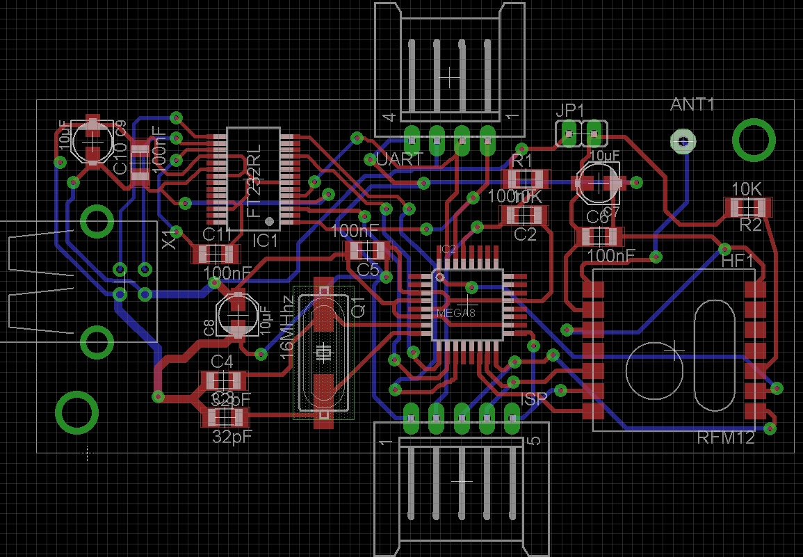

Hatte das Masse Polygon rausgenommen. Im Anhang mal mit.
> Bestückung.
Ja ich weiß, fand es aber aus Sicht des Lötens einfacher, wenn ich auf
meinem Tisch nur eine Seite Bestücken muß und wie gesagt das Gehäuse hat
die Maße, deswegen kann sie so groß bleiben.

von Michael (Gast)
Wie lötest du? Einige Stellen sind da nämlich interessant, z.B. der
Jumper. Nur mit Lötkolben wird das kniffelig unter dem "Gehäuse" zu
löten oder sind die Pads zugleich auch Vias?
von Gast (Gast)
Die Pads sind von beiden Seiten und wenn er die Leiterplatte herstellen
lässt:
werden die wohl auch durchkontaktiert sein.
> demFT232 nimmst.
Ist keine Option für dich??
> demFT232 nimmst.
Hmm, nun ist der Quarz schon drauf und Platzsorgen habe ich ja nun
wirklich nicht auf dem Board ;-)
Habe noch mal nen paar überflüssige GND-Vias entfernt, sowie nen 2ten
Angst-Kondensator an den RFM12 gemacht.
Enzige Frage die ich noch habe, ist was für nen Ferrit ich nehmen soll,
bei dem USB-Teil ? Wird sich ja nach dem Stromaufnahme richten, der bei
maximal ca. 50mA liegen dürfte. Habe den Problem Teil mal angehangen.
Dank im voraus.
Habe mich mal für diese hier entschieden: L-1206AS 100N von Reichelt.
Sieht ja nach dem Impedanzdiagramm einigermassen OK aus. DCR 0,26 Ohm
ist ja auch tief genug.
Vielen Dank an alle.

dem RFM12 würde ich statt 100n lieber 4,7-10µ gönnen, 100n hat er auf
seinem Board. Ich hatte ohne Probleme, das der RFM manchmal scheinbar
Kommandods ignorierte und nicht sendete. Ein Elko hat das bisher bei
allen Modulen zuverlässig behoben.
Die Antennenleitung würde ich auch noch bereinigen: den Schlenker am RFM
raus, Leiterbahn unter dem RFM führen, auf kürzestem Weg zum Anschluß
und die Massefläche dort aussparen.
Ein ISP ohne Vcc-Anschluß macht spätestens Probelme, wenn man einen
Programmer mit Levelshiftern benutzt (Dragon usw.) und dieser dann
schlicht nicht programmiert, weil er die Targetspannung mit 0V liest...
Gruß aus Berlin
Michael
Michael U. schrieb:
> Hallo,
Hi :-)
Sind schon jeweils 2x100nF und davor 10µF, deine seltsamen RFM12
Beobachtungen kann ich zustimmen.
Die Leiterbahnen habe ich bewußt nit unterm RFM12 durchgeführt, da auf
der RFM12-Platine jede Menge Vias sind und ich keinen Bock habe einen zu
erwischen.
Aber was meinst du mit MAssefläche aussparen ? Größeren Abstand zwischen
dem Via der Antenne und Masse oder was ?
Hab ich nun drin. Hänge mal meine Endfassung an, wenn ich sie am
Donnerstag fertig mache. Habe viele Schönheitsmerkel bereinigt und
andere Kleinigkeiten gemacht.
> Gruß aus Berlin
> Michael
Gruß Fabi ;-)
Am besten ein 1206er SMD Pad vorsehen. Dann bekommst du da nahezu jeden
Ferrit drauf. Gern genommen an solchen Stellen sind 600 ohm Ferrite.
Hast recht. Ich nehm immer 330nF. Aber wenn im Datenblatt 100nF stehen
können die auch gut sein.

von geb (Gast)
Vergiß nicht den Schirm der USB Buchse auf GND zu legen. Der ganze USB
Schrott ist da sehr empfindlich. Ich hab da am Anfang nicht so drauf
geachtet, beim ein und ausschalten meiner Schreibtischlampe ist der
ganze Laden gestanden. War erst gut, als ich den Schirm auf GND gelegt
hab.
Grüße Gebhard
geb schrieb:
> Vergiß nicht den Schirm der USB Buchse auf GND zu legen. Der ganze USB...
Danke für den Tipp, aber der Schirm liegt von der USB Buchse direkt auf
GND.
Und wie gesagt Platine schon bestellt und das oberige LAyout ist auch
veraltet.
Falls es jemanden interressiert poste ich gerne das aktuelle.
Thx trotzdem und gruß.
von Der_Glase (Gast)
Ich hatte auch probleme mit unzuverlässigem Verhalten des FT232RL.
Die USB-Verbindung ist sporadisch abgebrochen und konnte nur durch USB
abstecken und wieder anstecken wiederhergestellt werden.
Habe dann den Schirm mit GND verbunden und das Ding lief stundenlang
ohne einen Fehler.
Glase
