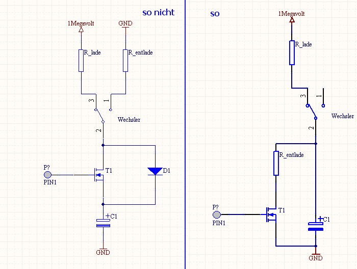

ich möchte einen Kondensator aufladen und anschließend über einen
Transistor entladen.
Kann ich meine angehängte Schaltung verwenden???
Über die Diode soll der Strom zum Kondensator fließen...
bei der Entladung wird über die Klemme der Transistor angesteuert und
der Kondensator entladen...

von Torsten B. (tbrox)
Das klappt so nicht.
Wohin soll der Kondensator denn hier entladen werden? Zurück in die
Quelle?
Schalte den MOSFET parallel zum Kondensator, dann kannst du bei
Ansteuerung des Gates den Kondensator nach Masse entladen. Das gibt dann
aber möglicherweise Probleme mit Kurzschlußströmen über die Diode und
aus der Quelle. Ein zweiter Transistor, invers geschaltet, könnte dabei
den Stromkreis zwischen Diode und Kondensator || erster FET
unterbrechen.
Aber vielleicht solltest du etwas mehr von der Peripherie verraten, um
eine möglichst elegante Lösung zu finden ...

von Bernd H. (bhallinger) Benutzerseite
Ich würde den Transistor auf die Masseseite der Last schalten.
Und wenn er da bleiben soll, dann muss er andersrum. Der Strom fließt ja
dann "von unten nach oben".
Was soll es denn für eine Last sein die den Kondensator entlädt?
Doch hoffentlich kein Kurzschluß?
Wenn es eine Spule sein soll bietet sich event auch ein Thyristor an!

von Taz (Gast)
Hallo Lutz
schwer eine Antwort zugeben, wenn du uns nur einen Ausschnitt zeigst und
wichtige Schaltungsteile weg läst.
Du hast von einem Wechsler gesprochen deshalb habe ich die Schaltung mal
erweitert, ich hoffe das ich deine Schaltung getroffen habe.
1.  Wird der Kondensator immer geladen entweder über den MosFet (wenn
der durchgeschaltet ist) oder über die Diode (dann fehlen 0.7V von der
Betriebsspg)
2. Nach dem Umschalten vom Wechsler ist der N-Channel MosFet falsch
gepolt, viele MosFets haben eine Freilaufdiode integiert über die würde
sich der Kondensator entladen.
sogesehen ist der MosFet völlig überflüssig, nur der Wechsler lädt bzw
entlädt den Konsator.
Ich hab die Schaltung abgeändert, wie hier schon vorgeschlagen wurde -
den Fet parallel zum Kondensator (Widerstand nicht vergessen sonst
Kurzschluss)
MFG Taz

von Lutz (Gast)
Genau...
ich will den Kondensator aber nicht über den Wechsler entladen sondern
über einen Leistungstransistor... der Wechsler soll gefahrenlos
schalten... ohne Funken zu ziehen... deshalb der Transistor
von Taz (Gast)
OK - dann ist doch mein Schaltungsvorschlag ohne den Entlade Kondensator
doch geeignet.

von Benedikt K. (benedikt)
Taz schrieb:
> Ich kenne mich mit Punktschweissen nicht aus, aber ich glaube nicht das
> das funktioniert, man benötigt schon relativ viel Energie.
Ja, das ist das Problem an der Sache.
> Für den Kondensator würde ich eine Kombination von Tantal und Elektolyt
> Kondensatoren wählen (die Elkos haben einen relativ hohen
> Innenwiderstand und die Tantals zu wenig Kapazität).
Tantal halte ich hier für ungeeignet, denn die sind nicht für hohe
Spitzenströme geeignet. Eine Batterie aus Low ESR Elkos sollte es
problemlos auf <10mOhm bringen.
> Der FET sollte kein
> Problem sein, er sollte einen kleinen On-Widerstand haben, sehr schnell
> schalten können und einen verdammt hohen Peak-Strom vertragen können.
Den Fet halte ich eher schon für ein Problem, denn sagen wir mal die
Spannung beträgt 12V, die Elkos haben einen ESR von 5mOhm (was z.B. mit
2-3x 0,5-1F 16V Autoendstufenelkos erreichbar ist). Dann fließt worst
case ein Strom von >1kA!
> Ohne zu suchen, nur aus dem Kopf heraus fällt mir der IRFZ44N ein -
> Rds(on)=17,5mOhm, pulsed Drain Current = 160Amp und 5V/ns.
17,5mOhm sind viel zu groß. Es gibt problemlos FETs mit einem RDSon von
wenigen mOhm, wie den IRF1404 oder ähnliche.
Die Schaltgeschwindigkeit heutiger FETs kann man denke ich
vernachlässigen, denn der Stromanstieg wird hauptsächlich durch die
parasitäre Induktivität begrenzt. Ich habe einen Bleiakkutester/Pulser,
der alle paar Sekunden den Akku mit 50-100A belastet. Obwohl der Fet
ohne Mosfettreiber direkt per AVR angesteuert wird, ist der Stromanstieg
so steil, dass an den 10cm Zuleitung erstmal 5V abfallen sobald der
Mosfet einschaltet.
> Um die Leistung braucht man sich ja nicht zu kümmern ist ja nur gepulst.
Naja, sagen wir mal der 12V 1F Elko wird über einen Mosfet entladen und
im Mosfet werden 25% der Energie verheizt, dann sind das 18Joule. Die
muss der Mosfet kurzzeitig abkönnen.
Elektor hatte glaube ich mal eine Schaltung, da wurden solange Mosfets
parallel geschaltet, bis diese bei der Entladung nicht mehr kaputt
gingen...
Wichtig beim Punktschweißen ist, dass der Strom nicht zu schnell fließt,
sondern eher etwas weniger Strom über eine längere Zeit, denn dies
ergibt eine bessere Hitzeentwicklung an der Kontaktstelle.
Taz schrieb:
> Aber dazu fällt mir
> gar keine einfache Schaltung ein um z.B. 2ms lang einen Strom von 100A
> zu erzeugen.
Ich habe ehrlich gesagt keine Ahnung in welchem Bereich sich die
Widerstände am Schweißpunkt bewegen, aber ich denke mal <10mOhm werden
es schon sein.
Richtige Punktschweißgeräte haben ja meist nur wenige Volt, aber etliche
100 oder 1000A.
Ich würde daher mit der Spannung so weit wie möglich runter gehen, es
macht ja keinen Sinn mit 100V anzufangen, wovon nur 5V wirklich an der
Schweißstelle abfallen. Also irgendwas um die 12V oder so.
Eine Möglichkeit wäre vielleicht ein großer Mosfet der eine hohe
Impulsenergie verkraftet. Ich habe mal schnell ein paar Datenblätter
überflogen, da gibt es keine allzu großen Unterschiede in der Safe
Operating Area zu geben. Man wird um ein paar Mosfets parallel nicht
herum kommen wenn das ganze sicher funktionieren soll. Der IRF1404
scheint von denen die ich verglichen habe, der beste zu sein (bei 100A
sind 10ms lang 6V Spannungsabfall erlaubt). Hiervon könnte man ein paar
parallel schalten, ich denke das sollte dann ausreichen.
