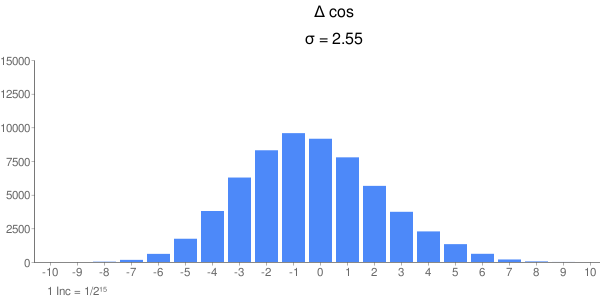

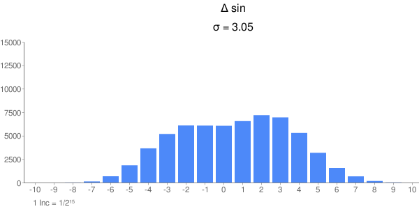

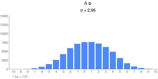

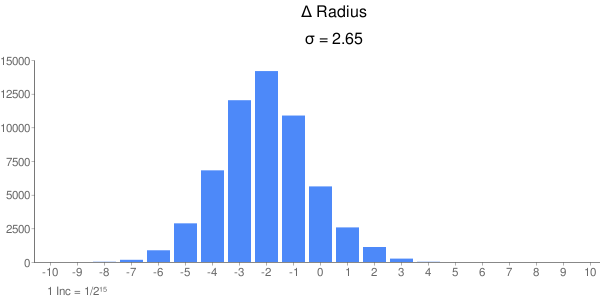

Ka Suh schrieb:
> Nachdem sich hier niemand mit einer Implementierung gemeldet hat, habe
> ich mich selbst daran versucht. Hier das erste Resultat für eine
> Sinus/Cosinusberechnung nach Cordic.
> Eingegeben wird der Winkel in 10tel Grad als 16-bit vorzeichenbehaftete
> Ganzzahl im Bereich -91 bis +91 Grad, also -910 bis +910.
> Als Ergebnis erhält man den Sinus und Cosinus als 16-bit
> vorzeichenbehaftete Ganzzahl.
> Ich hoffe jetzt auf reges Feedback zur Verbesserung des Codes.
> Hier zwei Ansatzpunkte:
> Gegenüber einer 16bit-Tabelle gibt es kleine Aproximationsfehler.
> Die meiste Zeit frisst der Barrel-Shifter, der beim AVR leider nicht in
> Hardware existiert und als Software-Schleife realisiert wurde. Etwas
> optimiert habe ich dadurch, dass ich bei Shifts größer 8 erst einmal
> ganze Register verschiebe.
Hast du mal ne Zeitmessung gemacht? Würd mich interessieren, wieviel
Ticks die Berechnung braucht.
Ich hab den CORDIC jetzt mit Multiplikation anstatt AShift
implementiert, und der braucht pro Aufruf recht konstant ca. 690 Ticks
inclusive Aufruf von C aus. Gemessen wirde auf der Hardware.
Die Implementierung ist avr-gcc ABI-konform, und Eingabe und Ausgabe
sind skalierbar. Die Eingabe muss in -sqrt(3)...sqrt(3) liegen. Das
entsprich -99°...99° bzw. -1.1*Pi/2...1.1*Pi/2, und die Ausgabe ist auf
1.15 signed Q-Format. Ist wie gesagt über zwei Makros skalierbar: eins
für den Bereich der Eingabe und einen für die Ausgabe.
Welche Genauigkeiten sind erreichbar? Wenn man von 16
Schleifendurchläufen ausgeht und in jedem Durchlauf 1 Bit verliert,
verliert man doch insgesamt 4 Bit an Genauigkeit wegen Rundungsfehlern,
oder? Der Fehler scheint bei ca. 1-4 Incrementen zu liegen.
Wenn Interesse an der Implementierung da ist und sie von der
Geschwindigkeit her nicht ausser Konkurrenz ist, würde ich's aufhübschen
und hier reinstellen. Codegröße ist 222 Bytes + 34 Bytes atan-Tabelle.

von Johann L. (gjlayde) Benutzerseite
Hagen Re schrieb:
> Einige Verbesserungen:
> wenn CoTmp und SiTmp beide 0 sind kann die Iteration abgebrochen werden.
Lohnt das? Dürfte selten der Fall sein das, und im Mittel die Abfrage
mehr kosten als sie bringt.
Momentan scheint eher die Genauigkeit ein Problem zu sein, und ich bin

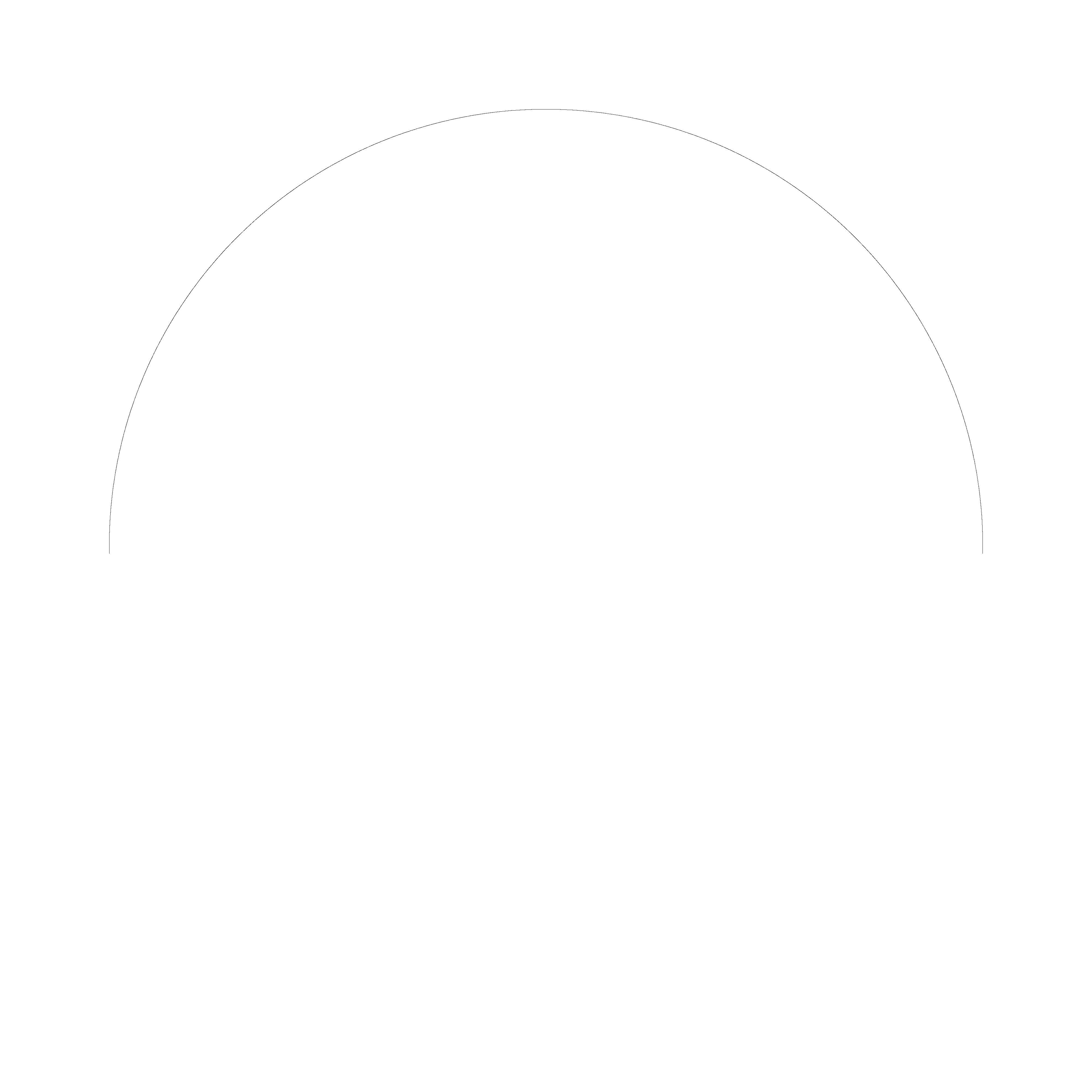

Hier noch der Kreis selbst, mit einer Schrittweite von 0.01°, wieder
kommen die Daten direkt vom AVR. Der Abstand zweier Pixel auf dem
Kreisrand entspricht bei der Bildauflösung ca. 0.036°.
Sieht sauber aus und ohne Ausreisser. Der Genauigkeitsverlust ist nicht
in der r-Komponente sondern in phi.
Die Ausgaberoutine auf AVR bringt natürlich auch nen Rundungsfehler,
aber der dürfte deutlich unter dem des Cordic liegen, nämlich bei einem
Inkrement bzw 1/32768 ~ 0.00003. Fehler darin würde man auch in r sehen,
nicht nur in phi.
Der Berechnungsfehler ist (Standardabweichung)
...und für den Cosinus
...und den Radius
...und für den Winkel
Die Fehler sind wie zu erwarten gut Normalverteilt in einem Intervall
von ca 16 Inkrementen. Das ist auch zu erwarten bei 16
Iterationschritten und Fehlerfortpflanzung.
Aus der Reihe fällt der Sinus; der Fehler schein aus der Summe zweier
Gauß-Glocken zu bestehen. Ich weiß aber nicht, wie die 2 Komponenten
zustandekommen oder wie man die Kurve schmäler (d.h. die
Standardabweichung kleiner) bekommt.
Vielleicht findet ja jemand nen Rundungsfehler im Algorithmus, wobei
erstaunt, daß das Phänomen nur den Sinus betrifft.
Johann
