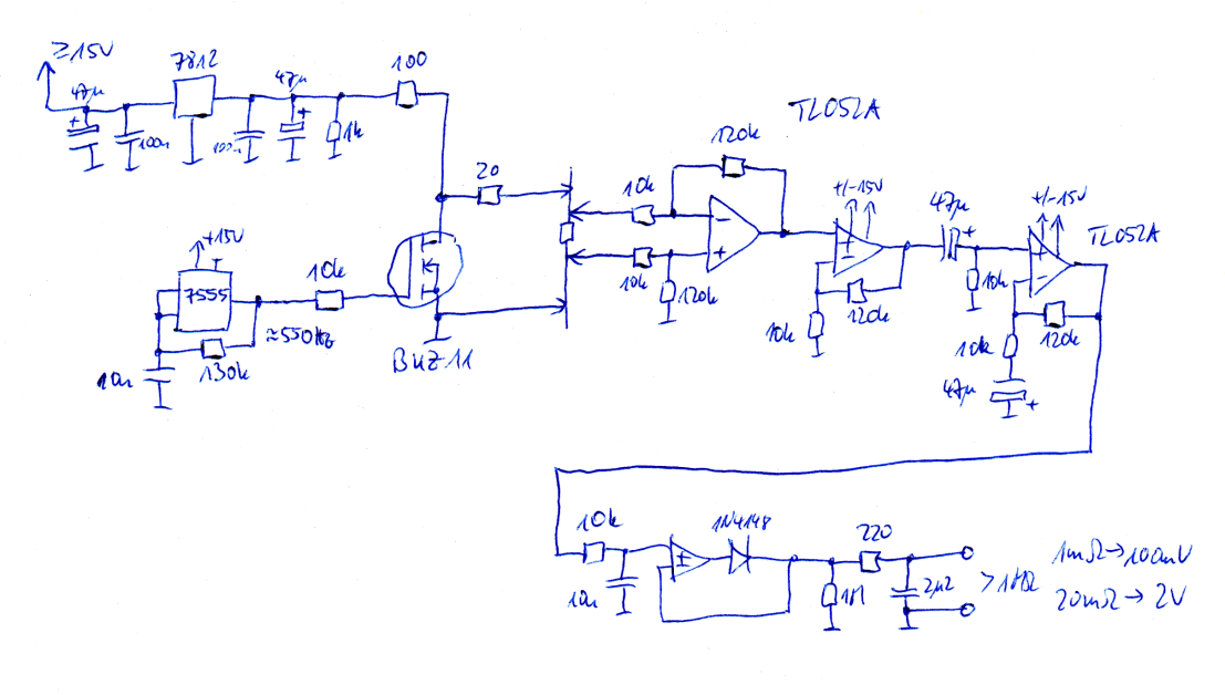

Im Bereich von etwa 1-20 mOhm sollen Widerstände gemessen werden. Mein erster Gedanke war ein Monoflop (NE555) der auf Tastendruck für eine kurze Zeit per FET eine Stromquelle (LM317) mit z.B. 1 A auf den zu messenden Widerstand schaltet. Den Spannungsabfall über dem Widerstand (1 mV / mOhm) mit z.B. LM358 verstärken und auf eine sample-and-hold Schaltung geben, dessen Spannung dann mit einer Anzeige ausgegeben wird. Wahrscheinlich lässt sich das aber nicht mit so einfachen Bauteilen machen (OP) und besonders die Sample-and-hold Schaltung besorgt man sich vermutlich besser als IC. Alternativ eine Messbrücke. http://de.wikipedia.org/wiki/Widerstandsmessung#Messung_kleiner_Widerstände http://en.wikipedia.org/wiki/NE555 http://en.wikipedia.org/wiki/LM317 http://de.wikipedia.org/wiki/Operationsverst%C3%A4rker http://de.wikipedia.org/wiki/Sample-and-Hold-Schaltung

Naja. Mit 100mA kriegt man bei 1mOhm noch 100uV. Fuer einen Zerodrift OpAmp ist das kein Problem, eine Verstaerkung von 10000 bringt dann wieder 1V. Bei diesem Vorhaben muss man nur das Layout sorgfaeltig machen und dann sollte es gehen.
>Anscheinend kann der LM317 gar nicht unter seiner Referenzspannung von >1.25 V betrieben werden, das bedeutet wohl, dass ich eine andere >Stromquelle brauche. Öhm, wolltest den LM317 nicht als Stromquelle betreiben? Dann musst du die 1.25V doch nur über den Referenzwiderstand, mit dem der Strom eingestellt wird, abfallen lassen. Die Spannung, die dann über deinen Messwiderstand abfällt ist doch irrelevant dafür...ok, nicht ganz, sie darf nicht so hoch sein, dass der LM317 nicht mehr seine Drop-Spannung bekommt (dann könnte er nicht mehr so regeln wie er soll) aber das sollte ja kein Problem sein hinzubekommen. Bei den angestrebten Werten reichen ja 10V Versorgungsspannung für die Stromquelle. Drop-Spannung und "Ausgangsspannung" der Stromquelle sind mindestens 4.25 V, bleiben also für den Messwiderstand maximal 5.75 V. Den Strom würde ich so einstellen, dass z.B. 5V über dem maximal zu messenden Widerstand abfallen, hier also 20 mOhm -> 250 mA
@Michael 20mOhm * 250mA = 5mV da fehlt noch Faktor 1000. Die könnte man mit einem Opamp machen, der eine sehr geringe Offsetspannung und Offsetdrift hat. z.B. MAX4236, der hat max 50µV Offset. Bei 250mA bedeutet das 200µOhm Fehler. Also besser zweimal den Spannungsabfall am Widerstand messen. Einmal ohne Strom, da erhält man nur die Offsetspannung und einmal mit Strom, das ergibt Offset+Messwert. Dann einfach die zuerst gemessene Offsetspannung abziehen. Geringe Offsetspannung muss trotzdem sein, damit die verstärkte Offsetspannung nicht den Verstärker an den Anschlag bringt. Ein LM317 eignet sich als Stromquelle, mit 5Ohm zwischen Ausgang und Referenz liefert der 250mA. Allerdings fallen über dem Widerstand 1,25V ab und über dem Regler nochmal 2-3 Volt. Bei 5V Versorgung kommt man da schon an die Grenzen, ein MOSfet als Schalter muss ja auch noch rein.

@ich: also eine zeitgesteuerte konstantstromquelle über einen vorwiderstand auf einen kondensator geben und dann dessen spannung messen. die spannung über einem kondensator ist U= Q/C. Q ist konstant, C auch => du wirst unabhängig vom vorwiderstand immer die gleiche spannung messen. ich bin ja noch immer dafür, eine kelvinmessung zu machen, also konstantstrom (0,1-1A, sollte ja kein so großes problem sein) durch den widerstand jagen und dann mit einem guten opamp das ganze verstärken, notfalls auch in 2 stufen, aber eine 1000fache verstärkung sollte ausreichen. wichtig ist hierbei, die spannung über dem widerstand direkt an den anschlüssen abzugreifen. wenn du den widerstand von 10cm kupferleitung berechnest, weißt du, was ich meine ;)
Die konstantstromquelle ist Bull****, denn das urspruenglich Problem der Offsetspannung ist noch dasselbe. Es bleibt dabei, man muss einen opAmp mit sehr kleiner Offsetspannung verwenden. Optimalerweise einen Zerodrift/ ChopperOpAmp. Ja. Klar eine Vierdrahtmessung.

Wie wär's hiermit: http://focus.ti.com/docs/prod/folders/print/tlc2652a.html 1 µV Offset. Aber lässt sich der Offset nicht sowieso rausrechnen?

Ich würde es so wie im Anhang machen.
