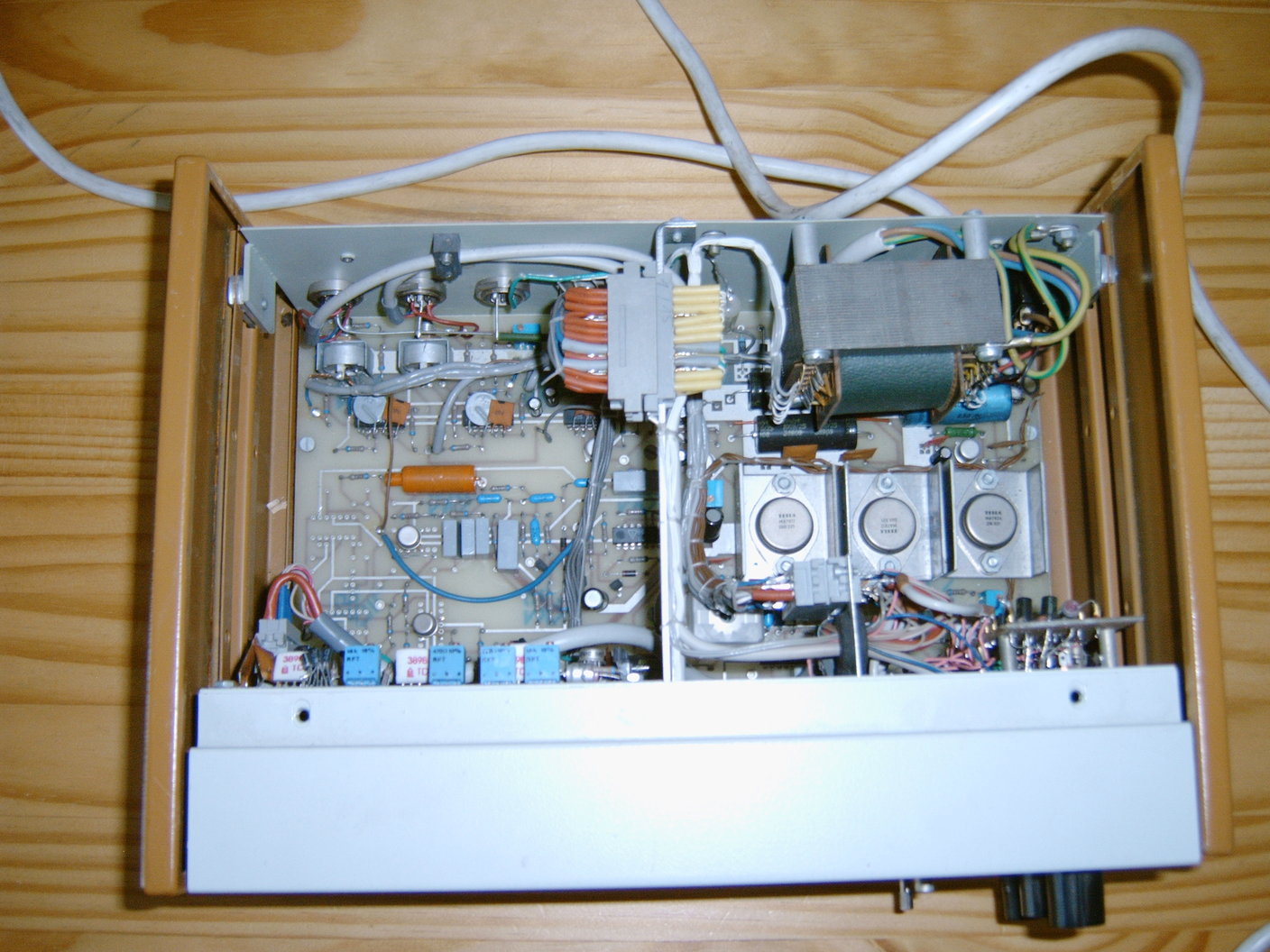

ich habe auf der Suche nach einem Gehäuse für einen Trenntrafo von einem
Bekannten dieses Gerät (siehe Anhang) bekommen.
Ich finds jetzt aber zu Schade es auszuschlachten und möchte es deshalb
hier gegen ein leeres Metallgehäuse mit den Innenmaßen ca. 200x160x160
eintauschen.
Das Gerät lässt sich einschalten und die Nixies zeigen alle an, ich
besitze keine weiteren Unterlagen oder Teile dazu. Aufdruck auf dem
Typenschild lautet Feinmeßzeugfabrik Suhl, Typ: 76 6608/1.
Vielleicht kann noch jemand was damit anfangen.Bei Interesse bitte PN.
Weitere Bilder folgen.

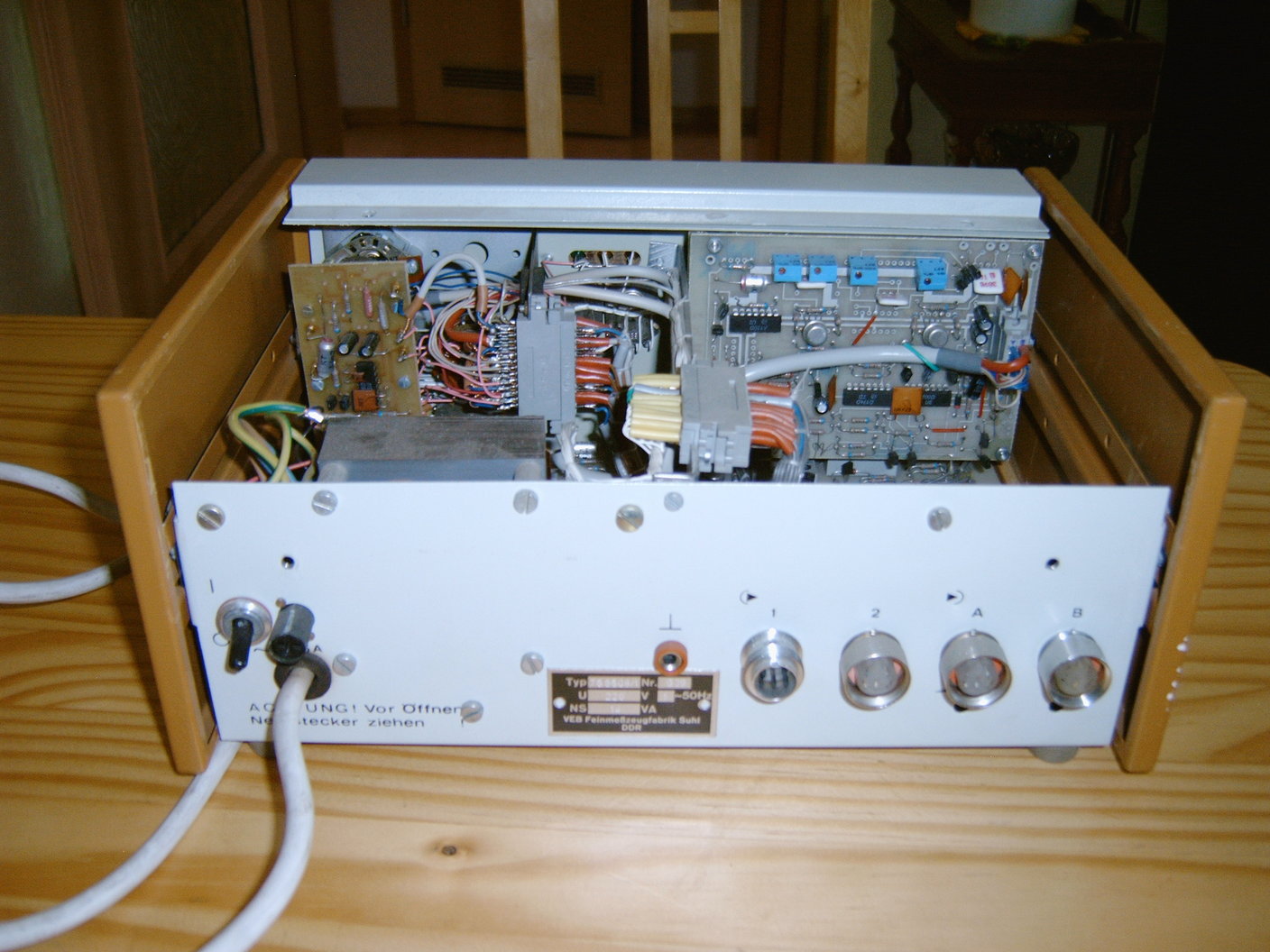

von Sebastian H. (electrician)
2.

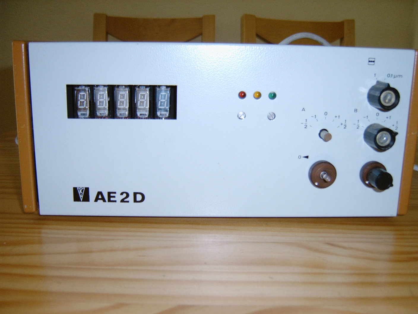

3.
von Lupin (Gast)
Das sind VFD anzeigen, keine Nixies. Vielleicht eine Auswertelektronik
für einen mini-Messschieber? ;-)
Wegen der µm angabe wird es wohl irgend eine länge oder so messen.
Für mich hätte das nur Schrottwert...
von Gast (Gast)
Das Gerät könnte vielleicht mal irgendwas mit Wegmessungen zu tun gehabt
haben.
Vielleicht könnte man hinten Messleisten anschließen und damit irgendwie
abgleich, oder eine Differenz zwischen zwei Leisten anzeigen lassen.
Sollte diese Homepage zur Firma gehören, würde das dafür sprechen:
www.feinmess-suhl.com
Immerhin beschäftigen die sich mit solchen Sachen.
von Esko (Gast)
Wird wohl in den 80ern in Handarbeit produziert sein.
Das µm spricht für eine Wegmesssung, aber warum 0.1 und nicht 0,1?
Dachte nur die Amerikaner machen einen Punkt statt Komma.
Damit man es wiederfindet: VEB Feinmeßzeugfabrik Suhl DDR AE2D
von Alex W. (a20q90)
Das ist ein Schichtdickenmessgerät! Damit kanst Du z.B. die Dicke von
Lackschichten oder von Galvanikschichten messen!
von Andrew T. (marsufant)
Ja, das ist es.
Funktioniert induktiv. Solide VEB Technik, aber heutzutage eher wohl
etwas für Sammler und Fans ;-)

von faustian (Gast)
Jein .... fuer mich haette es auch nur Ausschlachtwert wg VFDs,
Spindeltrimmer, Drehschalter etc ..
