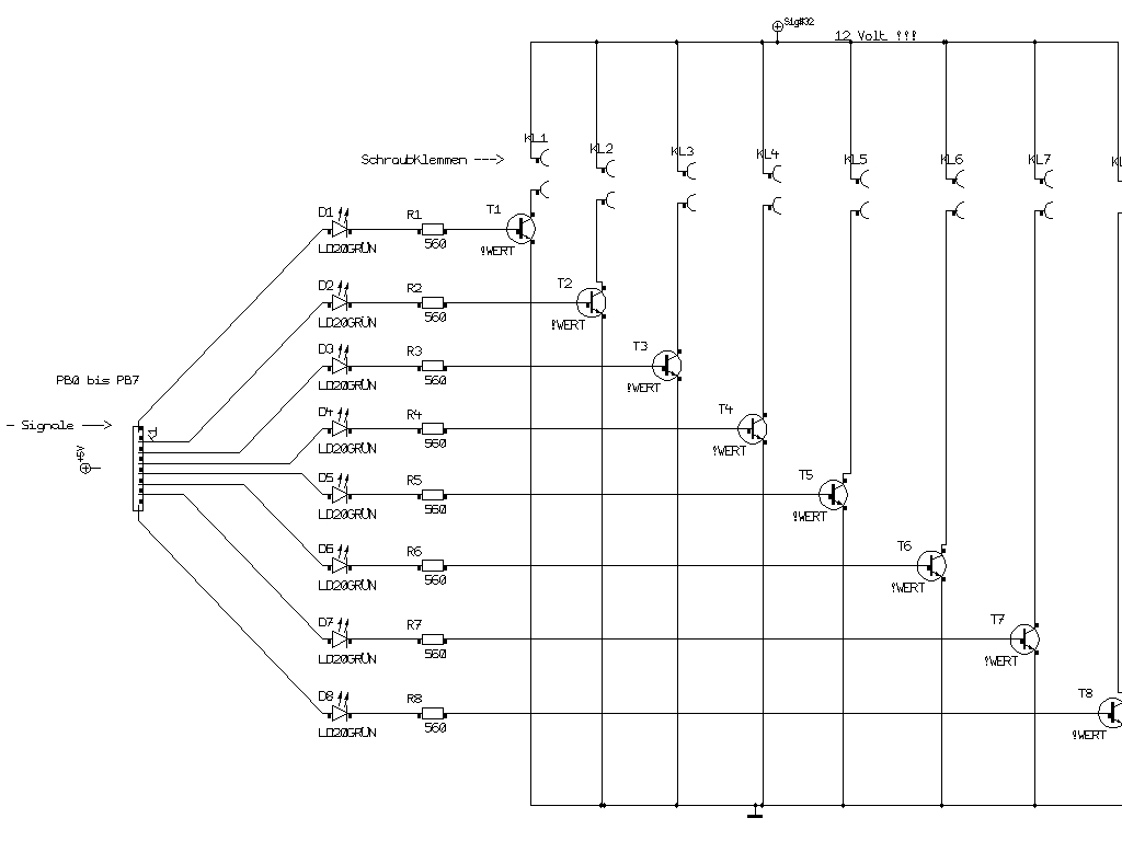

Hallo junx! Ich baue mir gerade ein größeres AVR-Entwicklungsboard auf. Ich habe aber irgendwie das Problem, dass ich an einige B-Ports ein 12V verbraucher anschließen möchte, allerdings nicht mit einem lahmen relais. Die ungefähre schaltung mit Anschlussklemmen befindet sich im Anhang mit einer Transistor Lösung, bei der ich nochnichteinmal weiß welche Transistoren ich nehmen muss. Mein verärgertes Kommentar: "Man bin ich ein NEWB!" ;-). Oder gäbe es auch eine IC-Lösung? Vielen Dank im Voraus!!! greetz, shoXy

Ich würd die LEDs übrigens nicht in die Basis-Strecke einbauen. Die gehören eigentlich über den Transistor.
a b und c ist die spannungsfestigkeit der typen. ich glaube, das sind 60 80 und 100V. Die Stromverstärkung liegt glaube ich bei 750, also vorwiderstand = 5V - 1,4V (darlington) = 3,6V basisstrom = laststrom 750 also max last 2A 750 = 2,7 mA vorwiderstand = 3,6 / 2,7mA = 1333 Ohm = 1K also, das ganze kommt auf deine max. last an und auf den verstärkungsfaktor des transistors. wenn der errechnete widerstamdswert zwischen zwei normwerten liegt, kannst du in dieser applikation (Transistor als schalter) immer den kleineren nehmen. manche leute rechnen auch mit einem Faktor 5 übersteuern. das bedeutet, daß du nicht 2,7 mA fließen läßt, sonden 14-15 mA damit der Transistor richtig durchschaltet. wenn er das nämlich nicht tut, stirbt er recht schnell den Hitzttod und kommt in den trasi-Himmel und verflucht dich von dort. Michael

@Sebastian Stimmt, LED sollten nicht an die Basis, wenn er die aber in die Collector-Strecke hängt, darf er nicht mehr als 20mA fahren und braucht ausserdem einen Vorwiderstand. @Krypto2000 "P tod liegt bei 150 W." Das ist nicht die Leistung bei der der Tod eintritt. :-) Es heisst P_tot (tot von total=Gesamtverlustleistung). Obwohl allerspätestens dann der Tod eintritt.
@ Kryon2000, der IRFZ44 ist kein LogikMosfet, d.h. er muß um seine 0.016Ron zu erreichen mit mindestens 10Vugs angesteuert weden. Das ist der Hauptgrund, warum in Applikationen nicht nur noch Mosfets eingesetzt werden. @shoXy, wenn Du die Diode in den Basisstrompfad legst, dann kann der Transistor nicht mehr gesperrt werden! Die Basis hängt in der "Luft" (mal abgesehen vom Sperrwiderstand der Diode). Basis direkt über z.B. 1-4.7K (je nach Transistortype) an den Ausgang des µP legen. Die Diode über einen Widerstand paralell zu den Ausgangsbuchsen legen, dann leuchtet sie wenn der Verbraucher aktiv ist. MfG Manfred glahe MfG Manfred Glahe
Da gibt es doch viele preiswerte Logik-Level Typen von kleiner Leistung (50V 2A) bis über 100A, z.B. den IRL2505S mit 55V und 104!! A, gemäss Datenblatt. Kostet unter 2 Euro. Datenblatt bei www.IRF.com. Läßt sich direkt an den Port anschließen. Natürlich steigt bei kleiner Ansteuerspannung der RDSON und damit sinkt die Strombelastbarkeit, sollte aber auch bei 3 V noch bei 10A liegen. Aber bitte selbst prüfen im Datenblatt. Schreibe ich nur aus der Erinnerung. Evtl kommen auch intelligente Leistungsschalter wie BTS133 (Low-Side schaltet GND, 7A) oder BTS432 (High-Side, schaltet +, 11A) in Frage. Hersteller müßte Infineon sein. Viele Grüße Helmut Weiß
