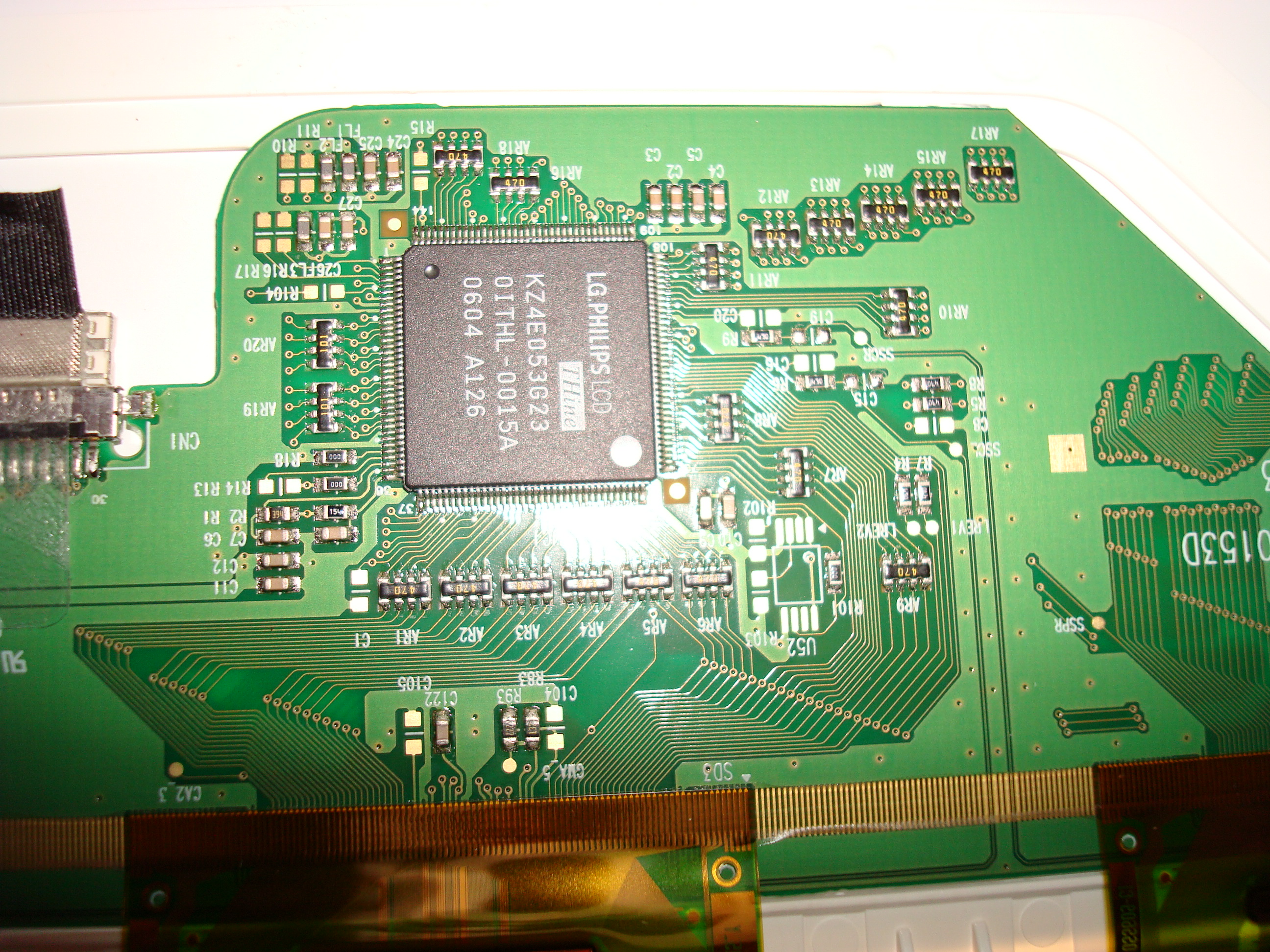

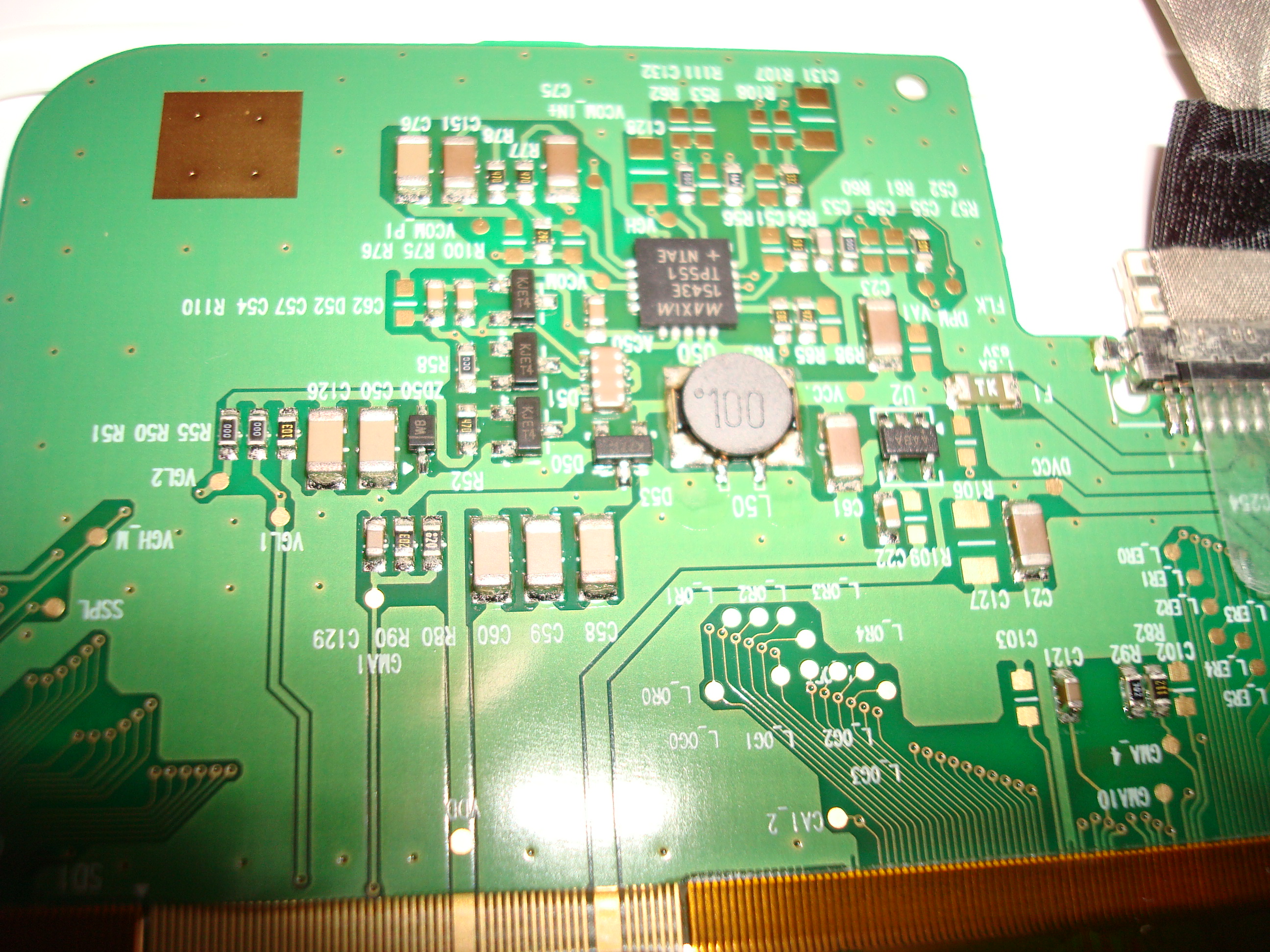

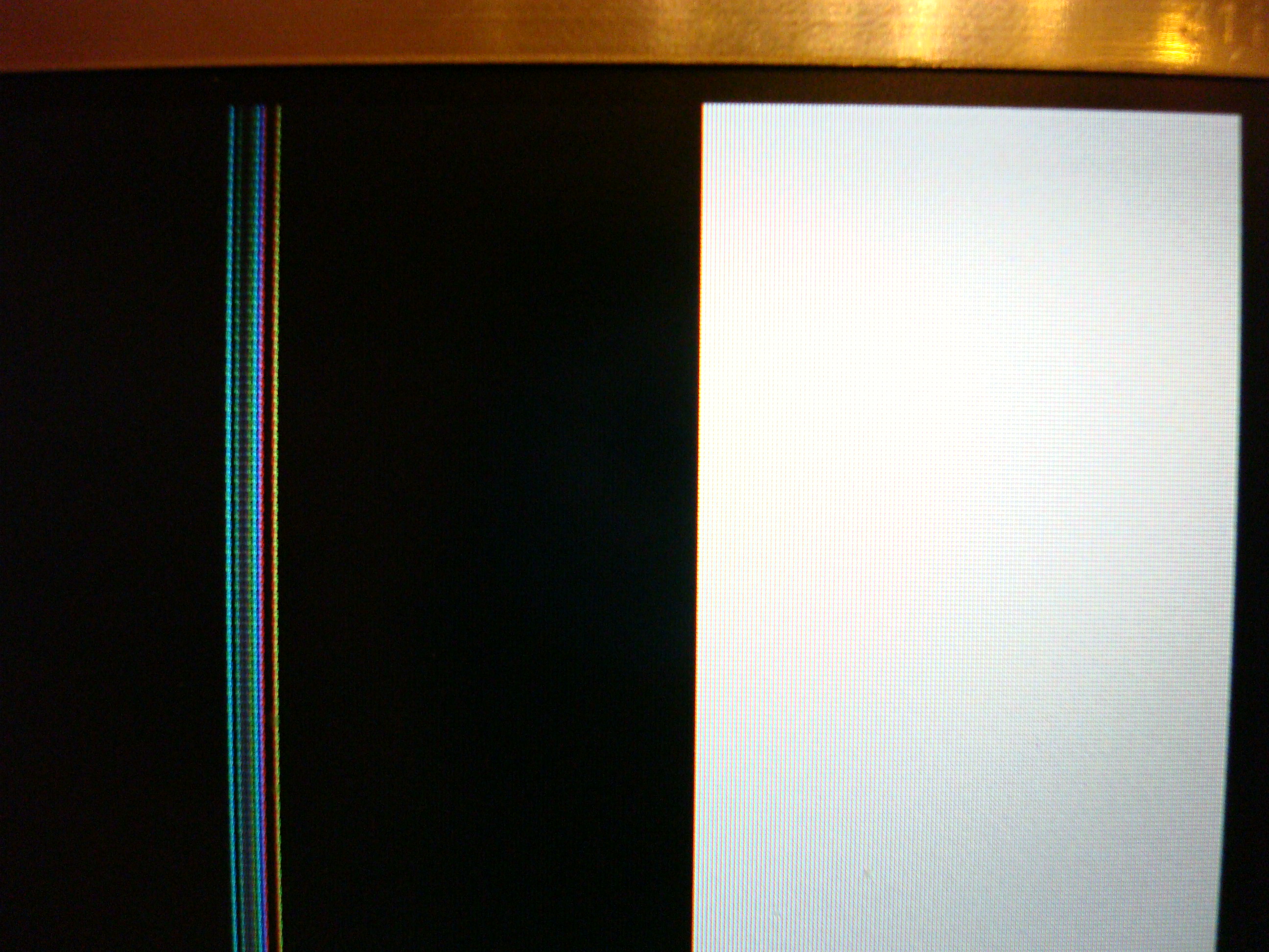

Guten Abend, ich habe mehrere Pixelfehler oder besser gesagt Pixelstreifen, die mir nach und nach ausgefallen sind. Vor paar Monaten ist der erste Streifen von 1 Pixel ausgefallen und zwar nur eine Farbe, dann Monat später noch paar Streifen ausgefallen je 1 Pixel aber diesmal andere Farbe. Und heute ist mir komplett der ganze Streifen von ca 50 Pixel ausgefallen, diesmal aber komplett alle Farben, also nur die Hintergrundbeleuchtung (Weiß) zusehen. Woran liegt es? ist das Monitor und dazugehörige Elektronik (s. Bilder) oder ist das der Grafikchip? Wer hat schon sowas gehabt oder besser sogar repariert? Leider ist auch die Garantie/Gewährleistung abgelaufen :-( Notebook von HP Compaq NX9420 Gruß Hermann

So sieht üblicherweise ein defektes TFT-Panel aus, wenn die Kontaktierung zum Glassubstrat oder eines der Spaltentreiber-ICs den Löffel abgibt.
>Spaltentreiber-ICs
Das könnte bei dem weißen Balken passiert sein, wie heißt dieses IC?

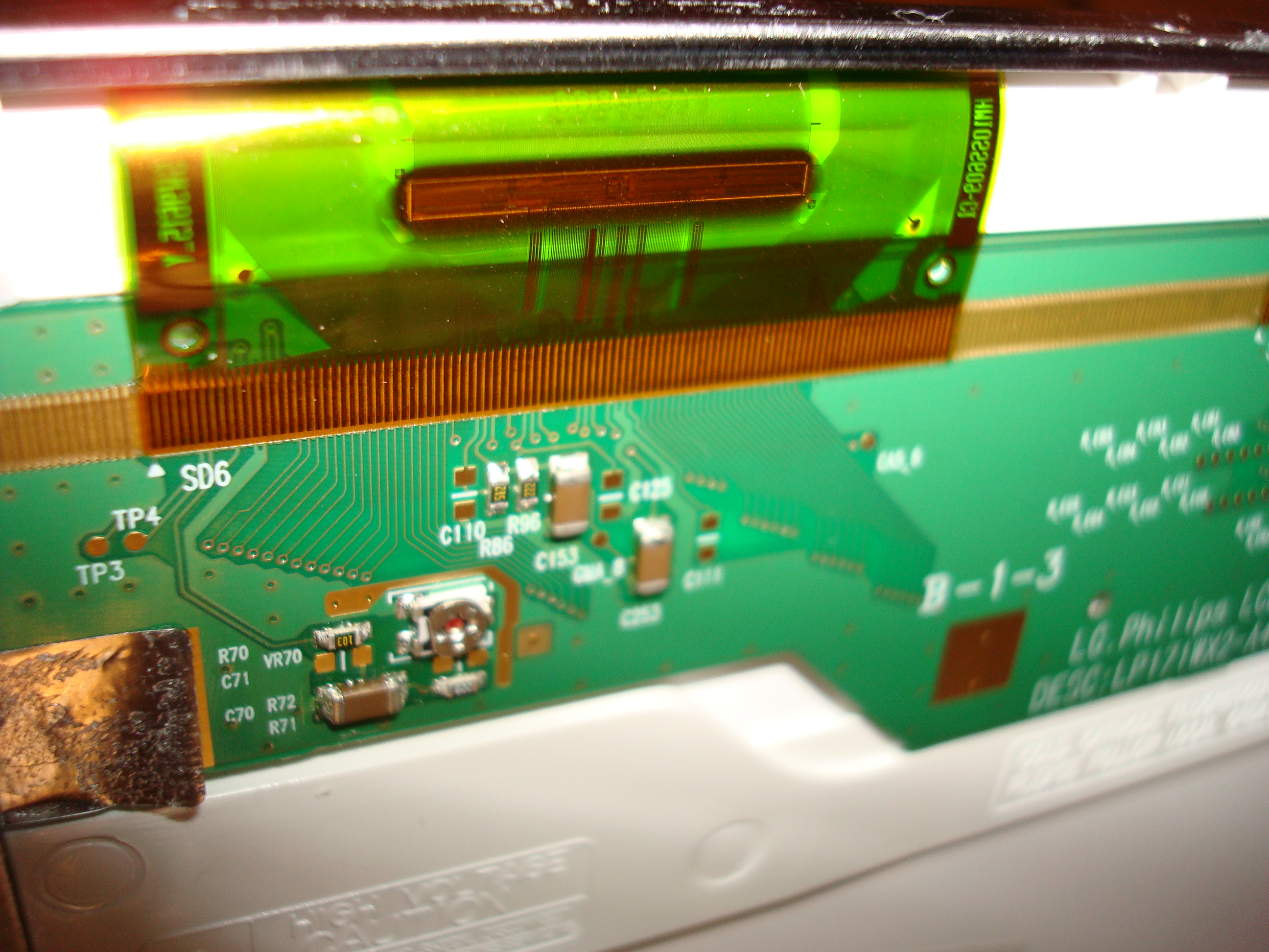

Nein, das IC dürfte es nicht sein. Wenn, dann eines der ohne IC-Gehäuse auf die braunen Folienleiter gebondeten ICs, oder eben der Kontakt dieses Folienleiters zum Glassubstrat. Das ist irreparabel.

>ohne IC-Gehäuse auf die braunen Folienleiter >gebondeten ICs, Du meinst die hier, siehe Bild
Das wirst Du kaum nachmessen können, in Ermangelung einer Messmöglichkeit. Das Glassubstrat wirst du nicht kontaktieren können, auch ist der Abstand der darauf befindlichen Leiterbahnen äußerst fein. Um sicher auszuschließen, daß es nicht vielleicht doch die Graphikhardware des Notebooks ist, stell mal die Graphikauflösung um. Sind die Störungen nach wie vor an der selben Stelle zu sehen, ist's das Display. [edit] Ja, genau die Biester meine ich. Und nun sieh' Dir mal den Leiterbahnabstand an ...
