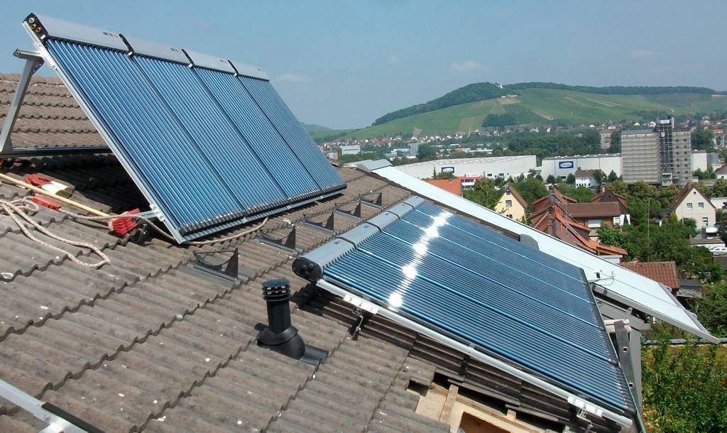

Das 'Ansaugprinzip' wird in Niedrigenergiehäusern mit Lüftung gerne gemacht. Nur sollte das unbedingt ein Profi machen! Wenn du Schimmel in die Leitung kriegst (im Sommer recht schnell => Taupunkt) geht's leicht an die Gesundheit. Du kannst auch eine Wetterfeste Jalousie über das Dach montieren, dann heizt sich das Dach gar nicht erst auf. Die Dinger gibt's für Wintergärten. Bei Sturmwarnung oder über Windgeschwindigkeitsmesser einfahren, wie bei 'normalen' Jalousien. Siehe Bild, hinter der Kollektorfläche (unser aktuelles Projekt ;) sind so Teile zu sehen.
