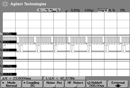

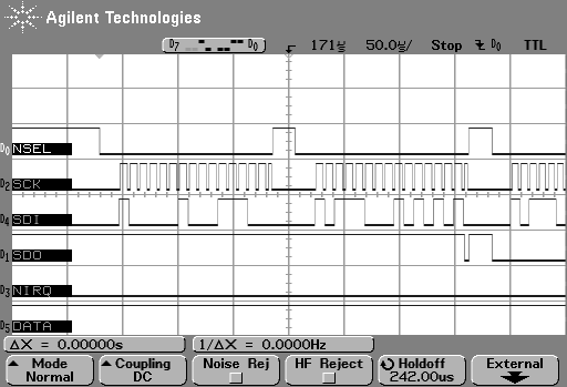

OP #1317984
Das könnte hinkommen.
Ich hab jetzt einen Funkscanner an das Oszilloskop angeschlossen. Wenn
ich mehrere Bytes übertragen will seh ich an dem Funkscanner
(Kopfhörerausgang) wie nur das letzte Byte von insges. 8Bytes übertragen
wird. (Ich hab extra die Baudrate stark heruntergesetzt)
Ich stell mal die Bilder rein (Alles bei sehr langsamen 2kbps)
Bild 1: Signal 0xAA
Bild 2: Signal 0xFF
Bild 3: Signal 0xAA im zusammenspiel zum SPI
Ich werd mal in meinen Programm das SDO berücksichtigen (so wie Rainer
es sagt) und die Baudrate wieder hochdrehen. Mal gucken was dann kommt.
MfG und Danke
Matthias

Ich hab jetzt eine Zip-Datei erstellt mit meinem Hauptprogramm
(Funkmodul.c) und den Routinen für das Funkmodul (RFM.c + .h)
Ich hab da auch ein Oszillogram eingefügt (Print09) bei dem ich mir
nicht sicher bin ob der Schreibvorgang ins FIFO richtig ist. So wie ich
das sehe wird bei dem letzten Bit das SDO auf Low geschaltet. Trotzdem
kann ich aber mit dem Funkscanner die gesendeten Daten bei einer
niedrigen Baudrate erkennen (Print11).
Wäre nett wenn du dir das nochmal ansehen könntest.
MfG
Matthias
#1320242
ich weiß nicht, ob ich heute dazu komme, das Wetter hier sieht nicht
nach Bastelzimmer aus. ;-))
Das SDO auf L könnte ja stimmen (FIFO ist ja jetzt zum Senden bereit.
In soclhen Details sind auch die diversen Datenblattunterlagen teilweise
sehr unklar.
Der Fifo-Init beim Empfang stimmt so nicht wirklich.
RFM12_send_cmd(0x82C8);  // Empfänger ein
und dann
RFM12_send_cmd(0xCA81);  // set FIFO mode
RFM12_send_cmd(0xCA83);  // enable FIFO
Die Folge muß so sein, erst den Level setzen und dann einschalten.
Siehe auch Datenblatt und Codebeispiel von HopeRF (auch wenn das mehr
Fehler als Funktionen enthält. ;)
Ich versuche mich mal durch Deine Einstellungen zu kramen, ob mir da
noch was auffällt.
Gruß aus Berlin
Michael

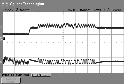

MfG
Matthias
Zum Oszillogramm:
Oberer Verlauf:  Empfänger (Pin RSSI)
Unterer Verlauf: Sender (Aufgenommen mit Funkscanner)
