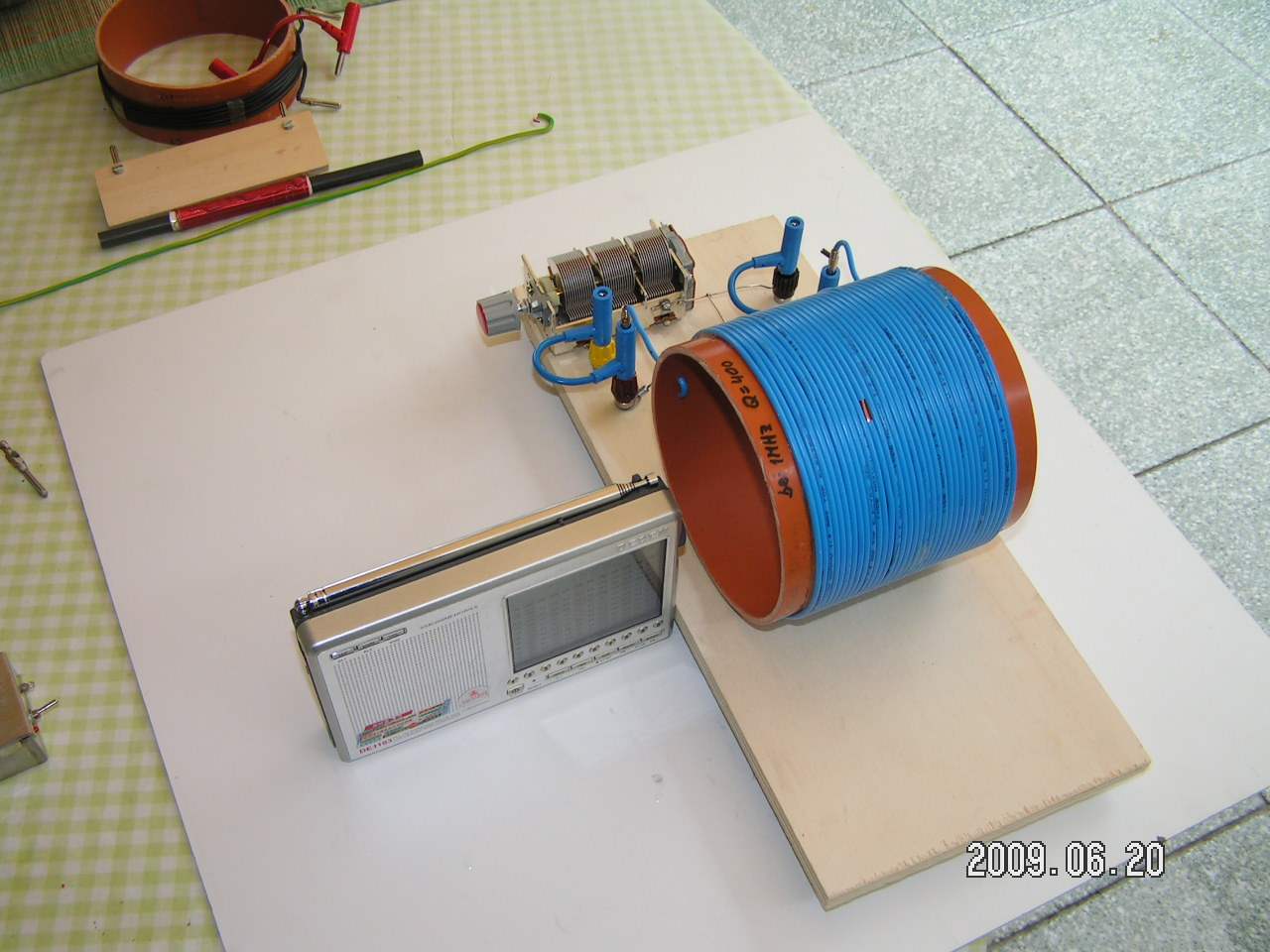

Als Kondensator soll ein Doppel-Luftdrehko (2x380pF) benutzt werden.
Für die Luftspule soll ein versilberten Kupferdraht (D=1,5mm) verwendet
werden.
Irgendwo habe ich gelesen, dass Luftspulen dann ein Optimum an Güte
besitzen, wenn ihre Länge gleich ihrem Durchmesser ist und dass man
zwischen den einzelnen Windungen einen gewissen Abstand halten soll.

kannst Du alles so machen. Das mit der Spulengüte ist auch prinzipiell
richtig.
noch Abstand der Windungen ca. Drahtdurchmesser ist die fehlende
Faustregel.;)
Bring das Ding einfach erstmal zum Spielen und denke dann über
Spulenaufbau usw. nach.
Früher hat man da auch Steckspulen benutzt, um die Bereiche zu wechseln.
Da kann man dann auch schön experimetieren und vergleichen.
Vom Luftdrehko nur ein Paket bei Kurzwelle benutzen, die Kapazität ist
für eine sinnvolle Güte des Schwingkreises sonst schon zu groß
(L/C-Verhältnis).
Die Variation eines solchen Drehkos liegt bei ca. 20-380pF. Wenn man
jetzt ca. 20pF Schaltkapazitäten dazurechnet (die sind schnell
erreicht), sind es ca. 40-400pF, also 1:10. Die Frequenzänderung ist
dann ca. 1:3,3 (Wurzel).
Also 2-6MHz oder 6-18MHz usw. sind realistisch.
Du muß aber auf dem Drehwinkel ja noch was präzise einstellen können und
da wird es dann unhandlich.
Man kann dann z.B. einen Kondensator mit 100pF in Reihe zum Drehko
schalten, das verkleinert den Bereich. Man braucht dann eben ein paar
Bereiche (Steckspulen) mehr.
Kann man aber gerade mit solchen Schaltungen sehr gut ausprobieren.

Spulen habe ich auch schon einige gewickelt. Benutze derzeit ein Kabel
mit Außendurchmesser von 2,4mm und Innenlitze Cu 1mm x 1mm. Wenn man
dicht an dicht wickelt, hat man einen gleichmässigen Abstand.
Jetzt habe ich gestern mal ein bisschen rumgerechnet und bin zu
folgender Bandaufteilung gekommen (theoretisch und vorläufig):
1. 1,96 - 3,59MHz
2. 3,35 - 7,11MHz
3. 6,68 - 14,12MHz
4. 14,43 - 30,60MHz
Bin nur noch nicht sicher, ob die jeweiligen Kapazitäten zu den
Induktivitäten passen, dazu später mehr (zw. 3. und 4. klafft derzeit
noch eine kleine Lücke).

Die KW-Bereiche sind reichlich groß bemessen. Da wird es schwer werden
einzelne Sender sauber zu trennen.
Suche mal nach "Bandspreizung"! Dein Drehko sollte nur einen kleinen
Frequenzbereich mit einer Umdehung überstreichen.
Dann weitere Spulen oder Cs zuschalten.
Wenn der Hauptdrehko zumindest mechanisch stabil ist, kann man auch
parallel einen zweiten kleinen Drehko schalten als ,,KW-Lupe''.
Je nachdem, was du damit hören möchtest, könnte die Lücke zwischen
zwei Bereichen, die bei 14 MHz genau in ein Amateurfunkband fällt,
störend sein.  Falls du dein Audion bis zum Schwingungseinsatz
bekommst, sodass du SSB demodulieren kannst, kannst du im Bereich
um 14200 kHz jede Menge europäischer SSB-Stationen hören.

Sehr schöne Versuche kann man mit einem 3 fach Drehko (Oppermann)
machen.
Jeweils 1, 2 oder alle 3 Pakete parallel legen.
http://www.oppermann-electronic.de/html/drehkos.html
Spulen mit hoher Güte erhält man durch Bewickeln eines Plastikrohres mit
normalem 1,5 mm Installationsdraht, Windung an Windung.

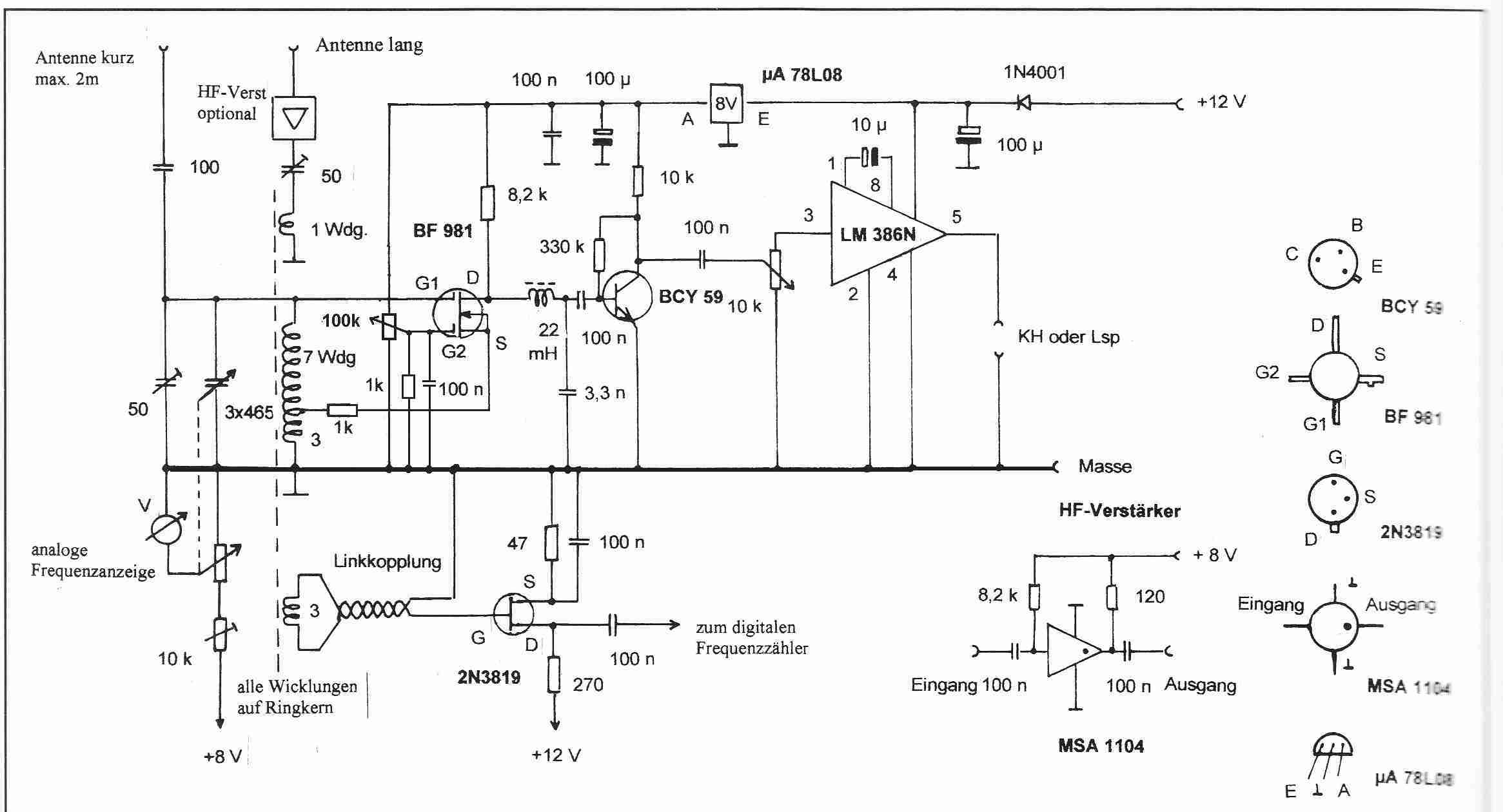

von Hewlett (Gast)
Frequenzanzeige beim Audion ist ganz einfach.
Eine Windung über die Audionspule legen, also lose ankoppeln.
Danach das ausgekoppelte Signal hochohmig mit einem FET Transistor
verstärken.
Dann damit an einen Frequenzzähler (Bausatz gibt es beim "Funkamateur"
für 27.-)
Wird die Rückkopplung angezogen, schwingt das Audion und die Frequenz
wird angezeigt
von Andreas (Gast)

von Hewlett (Gast)
So geht das mit der Ankopplung für den Frequenzzähler.
Es ist eine sogenannte Linkkopplung , einfach mit 2 verdrillten Drähten
von Hewlett (Gast)
Hier die komplette Schaltung
von Hewlett (Gast)
Das KW-Audion, links mit F-Zähler, rechts mit F-Analoganzeige, gesteuert
von dem Poti am 3-fach Drehkondensator
von Andreas (Gast)
eine was(?)-kopplung?
danke für die antworten und das foto/den schaltplan!
kann man so einen frequenzzähler für höhere frequenzen auch gut mit
einem AtMega aufbauen?
@Hewlett:
ist das audion mit dem BF981 zu empfehlen (auch im hinblick auf "weiche"
rückkopplung)?
