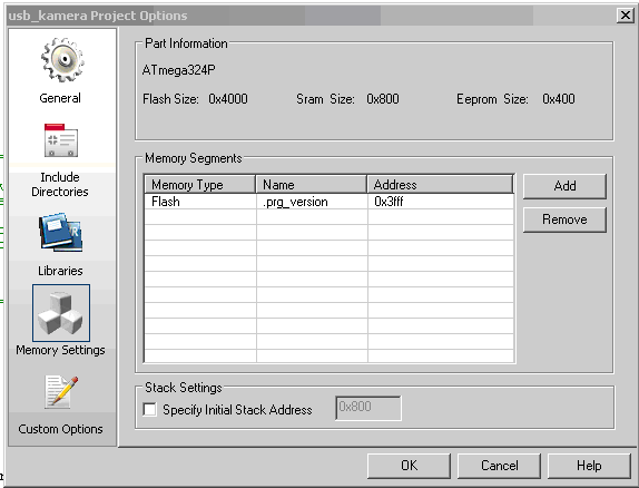

Ich möchte eine Konstante an einer bestimmten Adresse im Flash ablegen.
Wie kann ich das definieren?

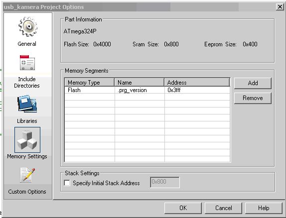

#1453079
Für AVR-Stuio Benützer:
Project -> Configuration Option -> Memory Settings
Dort eine neue Section hinzufügen (siehe Bild).
Achtung: Flash-Adresse wird in Word angegeben.
Dann im Program:
typedef struct
  WORD vers;
} stru_prg_version;
#define PRG_VERSION 0x0100
const stru_prg_version prg_version __attribute__ ((section (".prg_version"))) = { PRG_VERSION };
In diesem Beispiel wird im Flash auf der Adresse 0x7FFE der Wert 00 und
auf 0x7FFF 01 abgelegt.
MfG
