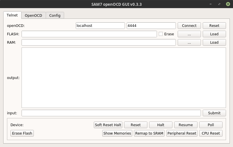

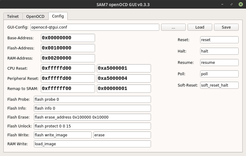

von Karl Z. (griffin27)
Mir ist nun ein scheinbares Folgeprojekt von Sven Sperner untergekommen:
https://github.com/sperner/OpenOCD-QtGUI
Ist durch die Konfigurierbarkeit der verschiedenen Befehle sicherlich
viel besser verwendbar. Anbei die Screenshots.
