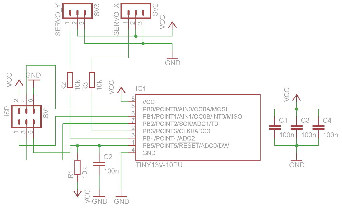

Ich möchte mit einem Tiny13 zwei Servomotoren steuern. Es handelt sich
hierbei um die 5-Euro-Billigservos von Conrad (sind vermutlich nicht die
besten aber zum testen reicht es). Nun habe ich das Programm für den
Tiny geschrieben und unbelastet (Servos abgesteckt) an den Pins zur
Ansteuerung geschaut, ob die Impulse richtig sind - und das sind die
(Periodendauer nahezu perfekt, um die 20.2 ms, Impulsdauer auch im
zulässigen Bereich (1 bis 2 ms)).
Bei der Software werden die Servos zunächst als Initalisierung auf ihre
maximale und dann auf ihre minimale Position gefahren (mit 1 Sek. Pause
dazwischen) und nach einer weiteren Sekunde soll einer der Servos sich
relativ häufig Bewegen (bei meiner Testanwendung wird die Position alle
100ms etwas variiert).
Soweit so gut, solange die Servos abgesteckt sind, sehen die Signale
auch prima aus und es verhält sich so, wie es sich verhalten soll.
Schließe ich allerdings die Servos an (bzw. es reicht auch nur der, der
sich schnell bewegen soll), so arbeitet der Servo ein paar Sekunden und
dann scheint der AVR neuzustarten, die Initalisierungsprozedur beginnt
als wieder.
Nun vermute ich, dass der AVR überlastet ist und deswegen einen Reset
ausführt... oder aber die Servos sonstige Störimpulse erzeugen. Nur was
kann ich dagegen tun? Die Schaltung (sie ist recht minimalistisch
gehalten, die drei Abblock C's sitzen zum einen am AVR und dann jew.
einer am Servo-Stecker) befindet sich im Anhang.
Vielen Dank schon einmal.

Da ist wohl nicht der TINY überlastet, sondern Vcc. Benutze mal
testweise 2 separate 5V-Versorgungen; eine für den Tiny und eine für den
Rest. Bitte auf saubere Masseführung achten!
Wenn das die Probleme löst:
- Stromversorgung stärker puffern (dicker Elko)
- Zuleitung zum Tiny mit zusätzlicher Drossel abblocken.
Viel Erfolg!
Bernhard

Servos können richtige Dreckschleudern auf der Versorgungsspannung sein.
Wenn sie dir wirklich den Tiny ausser Tritt bringen, gibt es nur eine
Möglichkeit: Die Versorgungsspannung der Servos vom AVR fernhalten bzw.
möglichst gut sieben. 100nF an den Servoanschluessen werden da nicht
reichen. Probier mal da einen etwas größeren Kondi jeweils parallel
zuschalten.

Ich schätze einmal dass bei Dir die Versorgungsspannung zusammen bricht.
Ich hatte bei mir genau das gleiche Problem, wenn auch nicht mit einem
Tiny. Und die Widerstände R2 und R3 sind auch viel zu Groß. Wenn Du die
Tiny Ports schützen willst, dann reichen hier 500 Ohm bereits aus.
LG Jens

Juhuuu es funktioniert :-)
Benutze weiterhin nur eine Spannungsquelle, allerdings bin ich etwas
großzügiger mit Kondensatoren umgegangen und habe eine Drossel vor das
VCC vom Tiny13 gesetzt. Nun läuft es ohne Zurücksetzer :-)
Im Anhang die Version, die Funktioniert. Die Induktivität der Drossel
konnte ich nicht bestimmen, aber es ist eine Drossel aus einem alten
PC-Netzteil.
