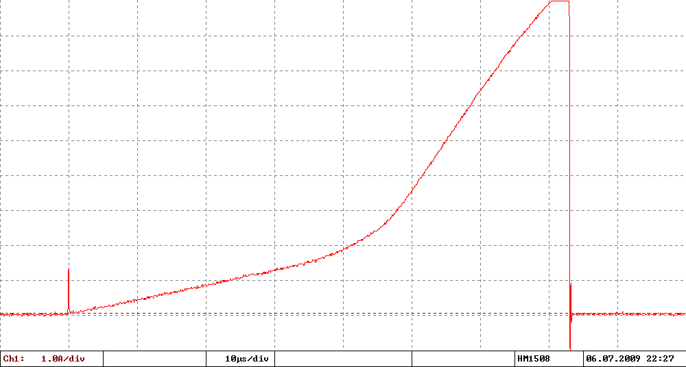

Ich habe mal ein Bild angehängt, wie der Stromverlauf einer Spule
aussieht:
Bei einer idealen Spule steigt der Strom beim Anlegen einer konstanten
Spannung linear an.
Eine reale Spule mit Kern geht dagegen irgendwann in die Sättigung (hier
bei etwa 2A). Dadurch reduziert sich die Permeabilität des Kerns wodurch
die Induktivität sinkt (hier etwa um den Faktor 6): Der Strom steigt
schneller an. Wirklich schädlich ist das nicht, solange die Spule dabei
nicht zu heiß wird, durch den durch die kleinere Induktivität sehr viel
schneller ansteigenden Strom.

Aber das Abfackeln kann jedem Bauteil passieren. Bei einer Spule kommt
dazu, dass der Strom durch die Spule nach Erreichen des Sättigungswertes
schlagartig absteigt und schnell unerwartete Werte erreicht.

Hängt vom Kernmaterial ab. Die übliche Definition wäre daß der
Sättigungsstrom bei 80% der Nenninduktivität fließt. Würth hat z.B.
Spulen die bei doppelten Sättigungsstrom noch 50% der Nenninduktivität
haben.
Man sollte auch den Nennstrom nicht außer acht lassen: Das ist der Strom
der ein delta T von 40k bewirkt. Das zum Thema 'entlöten'.

Für die Spule ist die Sättigung in der Regel nicht so schlimm.
- Im besten Fall verfehlt die Induktivität ihre Wirkung. z.B. würde ein
Netzfilter nur begrenzt Spannungsspitzen herausfiltern können, wenn die
induktiven Komponenten sättigen.
Oder ein Schaltnetzteil hat einen schlechteren Wirkungsgrad als möglich,
da ein Teil der Energie in Ummagnetisierungsverlusten landet.
- Im schlimmsten Fall kann deutlich mehr kaputt gehen. z.B. in einem
schaltenden Netzteil (Step-Up/Down, Flyback, etc. ) wird mit mindestens
einem halbleiterschalter zyklisch ein Strom durch eine Induktivität
gelegt. Je nach Situation fließt ein mittlerer Strom überlagert von
einem periodisch wechselnden Strom durch die Induktivität. Erreicht der
Spitzenstrom einen Wert in der Sättigung beginnt ein schlagatiger
Stromanstieg der bis zu einem Vielfachen des Nennstroms betragen kann.
Hohe Spitzenströme können zu einer starken Alterung aller Komponenten
bis hin zur sofortigen Zerstörung führen.
