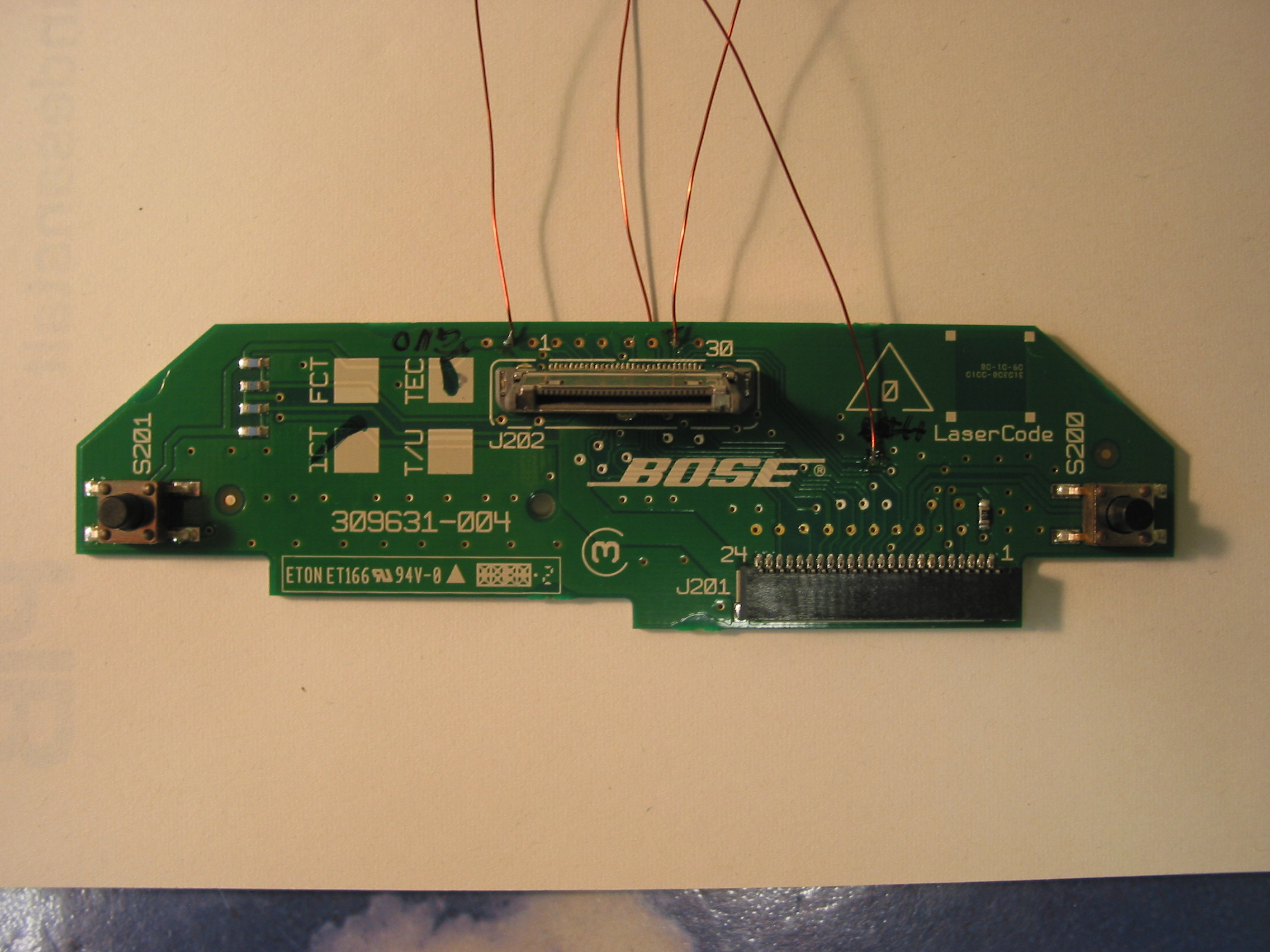

Hallo allerseits.
habe mir neulich beim Onlinehändler meines Vertrauens ein sehr billiges
iPhone Dock gekauft. Das Ding hat nur einen Nachteil: Laden des iPhones
geht nur über PC oder Steckernetzteil. Die Betonung liegt auf: ODER!
Ich möchte es gerne so haben, dass bei eingeschaltetem PC das iPhone mit
diesem verbunden ist und auch über diesen aufgeladen wird. Fahre ich den
PC runter soll das iPhone trotzdem weiter aufgeladen werden, allerdings
vom Steckernetzteil.
Das miteglieferte Steckernetzteil hat genau wie das originale eine USB-A
Buchse. Deshalb meine Idee, dass ganz einfach wie im Bild zu sehen zu
machen. Kurze Erklärung:
X1: Anschluss PC
X2: Anschluss Steckernetzteil
X3: Anschluss Docking-Station
Kann das so gehen??? ggf. würde ich auch noch an D+ und D-
Shottky-Dioden einbauen.
Gruß und Dank...
euer Frank

Dem iPhone genügt es nicht, wenn auf dem USB-Anschluss Spannung
vorhanden ist. Das will entweder einen aktiven Host sehen oder aber ein
sich durch Widerstandsbeschaltung* der Datenleitungen identifizierendes
Ladegerät.
Als Bastellösung sollte hier ein Relais genügen, das mit der
USB-Spannung des PCs gesteuert wird. Ist der PC an, wird das iPhone mit
dessen USB-Port verbunden, ist er aus, wird das iPhone mit dem Ladegerät
verbunden. Ein zweipoliges Relais sollte genügen; die Massen werden
miteinander verbunden und die 5V-Ausgänge von PC und Ladegerät werden so
über zwei Schottkydioden geführt, daß nicht der PC das Ladegerät und das
Ladegerät nicht den PC versorgen kann.
*) Die Widerstände sind wie folgt zu verschalten:
D- mit je 50 kΩ an GND und an +5 V
D+ mit 150 kΩ an +5 V und mit 100 kΩ an GND

Ich werde die Tage mal einen Versuch starten mit folgendem
Miniaturrelais
http://www.reichelt.de/?;ACTION=3;LA=444;GROUP=C33;GROUPID=3293;ARTICLE=79428;START=0;SORT=user;OFFSET=16;SID=31LPmtJKwQAR8AAFLInIIbdc49321700b8c0f716ef4180784b923
Nach meine Berechnungen dürfe die Relaisspule eine Stromaufnahme von ca.
90mA haben und wäre somit bestens geeigent.
In meinem Versuch werde ich das NT mein Iphone Dauerversorgen lassen und
die PC Spannung nur zum schalten des Relais verwenden. Schalten werde
ich dann nur D+ und D-. Dann wird das Relais noch mit einer
Freilaufdiode versehen.
Na wenn das mal gut geht! ;)
Ich hoffe nur das mein Mainboard nicht diese "Dauerstrom"-Funktion
unterstützt... Aber selbst wenn dürfte sich das im BIOS deaktivieren
lassen. =)

ich hab mich jetzt immer weiter in dei spec. des usb 2.0 eingearbeitet
und stoße dabei auf immer mehr probleme die andere versuchsaufbauer auch
schon praktisch feststellen mussten.
Grundlegend ist eine Y-Schaltung nicht möglich. Da im Datennetz nur
geringe Störme fließen wird der Databus negativ beeinflusst und funzt
nicht. Da bei USB eine Speederkennung (Low-High-Full-Speed) über
hardware mittels pull-ups realisiert wird ist eine anzapfung des busses
nur "begrenzt" möglich ;)
meine erste schaltung mit einem relaise war leider erfolglos da die usb
controller cleverer sind als sie aussehen. ;) ich hatte das relais mit
der pc spannung versorgt (sprich pc an- relais schaltet data-bus um auf
pc). das relaise schaltet aber entsteht kein sync. WEIL der
usb-controller laut spec. 2µs nach stromabnahme am port prüft um welches
gerät es sich handelt. dafür ist ein relais zu langsam! außerdem hat das
relais eine geringe stromaufnahme als das iphone/ipod wodruch der
controller kein iphone/ipod erkennt! eyesroll ganz davon abgesehen
sollte man auch nochmal die zusammenhänge "high frequncy" und in der
nähe arbeitende spulen bedenken. g
ich werde die tage eine andere möglichkeit versuchen:
einen beliebigen aktiven hub kaufen.
vom hubcontroller einen schaltport für power abgreifen.
damit eine ladeschaltung durch transistoren aktivieren/deaktivieren.
sobald ich mehr weiß poste ich alles und beschreibe auch wie es geht...
ich bin zuversichtlich das es diesmal klappt :P
eine externe ladeschaltung habe ich mit 3! widerständen realisiert
5V---100k---20k---100k---0V
Pin1    Pin2  Pin3      Pin4
USB+   Data+  Data-      USB-
und funktioniert! =)
gruß gixxer

ich kann mir vorstellen das dieses problem auch ganz einfach mittels
4-poligen wechselschalter gelöst werden könnte, welchen man sich
irgendwo in die nähe vom pc "hinstellt"... aber in zeiten der
automationstechnik, "wer will den schon so was?!" xD
und noch was zum thema relais schaltung. ich dachte mir anfangs wird es
wohl das einfachste sein ein 4-poliges relais durch den pc schalten zu
lassen. da aber der usb hub controller die abfrage so schnell startet
kann man nicht die power des selben usb port zum relais schalten
verwenden. wenn man aber 2 stück verwenden würde (eine port zur relaise
schaltung den anderen zum iphone anschluss) müsste es eigentlich
funktionieren.
diese lösung ist mir aber einfach nicht "smart" genug! lach
gruß gixxer
