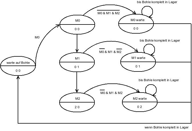

So ich habe hier jetzt mal ein Beispiel aus der Übung die wir mit unseren Dozenten zusammen gemacht haben... Danke für den Super Beitrag spess53 aber der Hilft uns hier leider nicht weiter. Wir studieren Wirtschaftsingineurwesen und da ist die Vorlesung über Mikrokontroller recht eng gemacht wurden weil wir noch einen recht großen Anteil an wirtschaftlichen Fächern haben. Gerade Abi gemacht und nun 2 Semester das ist echt nicht einfach für uns. Sorry

Ja Alexis danke A ist kein Probelm, d) sind wir auch deiner Meinung aber bei b und c kommen wir garnicht voran.. Ein Zustandsgraph ist ja das ding mitden Kreisen aus der Übung die ich Online gestellt habe... Weil für 35 Punkte muss man da wohl noch ne Menge machen..... Wir sind für jeden Tipp dankbar!!
Hm fuer mich sieht das etwas nach einem Markoff Diagramm aus. Is aber wohl nur was aehnliches. Also muesst ihr das Diagramm dann jetzt halt mit 3 Eingaengen und 2 Ausgaengen Zeichnen. Hab leider gerade nix da um das zu Zeichnen, prinzipiell isses aber doch das gleiche wie in dieser Aufgabe 17.

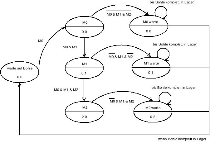

Da fehlen doch noch Sensoren oder? Wie soll denn zuverlässig erkannt werden ob jetzt ne Bohle tatsächlich im Lager angekommen ist? Mit Wechsel von M2 auf 0 ?!? Was ist das da für ein Automat den Ihr gezeichnet habt? Mealy? Anbei mal meine Interpretation eines Automaten dazu... Grüße Daniel
Sorry fehlen noch Übergangs Bedingungen ^^ Boar schon spät^^ beim Zustand M2 sollte die Ausgabe 10 sein, bei M2 warte auch...

Da das ganze ein dynamischer Prozesso ist (die Bohlen fahren ja) würde ich erst mal damit anfangen, eine Bohle von einer Länge gedanklich (oder auf dem Papier) an den Sensoren vorbeifahren zu lassen und mir ansehen wie sich dabei die Zustände der Sensoren verändern. Das schreibe ich mir auf! Dann lasse ich eine andere Bohle in anderer Länge gendanklich an den Sosnoren vorbeifahren. Und wieder schreibe ich mir das auf. Und dann noch mit der dritten Länge. Und dann vergleiche ich die 3 Fahrten. Wo gibt es Unterschiede, wo Gemeinsamkeiten. Dann fange ich an Zustände zu definieren. Zb. wird die gedachte Maschine in einem Grundzustand sein, in dem sich nichts tut. Kommt eine Bohle, wird Sensor M1 anschlagen. Dadurch wechselt die Maschine in einen anderen Zustand. Sinnigerweise gebe ich diesem Zustand den Namen "Bohle in Maschine". In diesem Zustand gibt es jetzt mehrere Möglichkeiten, was die Senosoren machen können. Anhand der Betrachten von weiter oben ist es nun aber kein Problem mehr, zu identifizieren, was ein derartiger Zustandswechsel jeweils bedeutet. Entscheidend ist, dass die Maschine dadurch in den nächsten, anderern, Zustand übergeht. Und dort passiert wieder an den Sonsorsignalen etwas was wieder irgendeinen anderen Zustandswechsel auslöst. Der erste und wichtigste Punkt in jeder Aufgabenstellung ist immer: Man muss verstehen mit welchen Daten man es zu tun hat. Welche Gesetzmässigkeiten herrschen bzw. wie sich die verändern. Wenn das in der Aufgabenstellung nicht herauskommt, dann muss man sich die reale Maschine ansehen bzw. zumindest simulieren (zb auf einem Papier). Erst dann wenn man versteht in welcher Reihenfolge was passiert, kann man daran gehen eine Auswertung dafür zu schreiben. Fang an einen Grundzustand als Kreis hinzumalen. Von diesem Grundzustand gehen 3 Pfeile heraus, für jeden Sensor einen. Dieser Pfeil wird genommen wenn der entsprechende Sensor anschlägt und führt zu iregneinem anderen Kreis. Das kann ein Kreis sein, den du schon am Papier hast oder ein neuer Kreis. Bei einem neuen Kreis gehen wieder 3 Pfeile aus dem Kreis heraus, für jeden Sensor einen. Wenn du den Zustandsautomaten hast, dann lass wieder auf dem Papier eine Bohle durch die Maschine fahren und verfolge sie durch deine Kreise und Pfeile und sieh nach ob dort alles richtig passiert.
Hi Nun, den Vorgang zu analysieren macht ja Spaß. Ich denke, es gibt eine Grundstellung (Kein Material. Damit wird auch der Ableger in die Mitte ositioniert. Dann läuft die Vermessung. ( Material wird durchgefördert). Vermessung ist beendet, wenn der erste Sensor wieder frei wird. Na ja, ein wenig hinsehen muß man da schon, denn nun kommts drauf an, welche Sensoren belegt sind. Alle frei ? dann kleine Bohle. Sensor 3 belegt dann große Bohle ansonsten mittlere Bohle. Dieses If ... Then ... else sollte jedem bekannt sein. Man merkt sich einfach die Flanke des ersten Sensors. ! Flanke ! 1.Sensor ! 2. Sensor ! 3. Sensor ! Ergebnis ! -------------------------------------------------------------- ! 0 ! 0 ! 0 ! 0 ! Grundstellung ! -------------------------------------------------------------- ! 0 ! 1 ! 0 ! 0 ! Flanke zu 1 ! -------------------------------------------------------------- ! 1 ! 0 ! 0 ! 0 ! Kurz ! -------------------------------------------------------------- ! 1 ! 0 ! 1 ! 0 ! Mittel ! -------------------------------------------------------------- ! 1 ! 0 ! 1 ! 1 ! Lang ! -------------------------------------------------------------- ! 1 ! 0 ! 0 ! 0 ! Ende Messung ! ! ! ! ! ! Flanke zu 0 ! -------------------------------------------------------------- So schwer ist's nun wirklich nicht. Gruß oldmax
> Ich denke, es gibt eine Grundstellung (Kein Material. Damit wird auch der > Ableger in die Mitte positioniert) Meine Grundstellung wäre Lager 1, denn nur dann geht nichts kaputt, wenn mal dern Motor für die Rampe in der Grundstellung festhängt ;-) Grundstellung : R(1,0)=0,0 --> Lager 1 Und jetzt muß ich ja nur das Bild ansehen: Fallende Flanke am M0 (Bohle verlässt gerade M0)--> wenn M1 und M2 belegt sind --> R(1,0)=0,0 wenn nur M1 belegt ist --> R(1,0)=0,1 wenn weder M1 noch M2 belegt sind --> R(1,0)=1,1 Fallende Flanke am M2 --> Grundstellung R(1,0)=0,0 Lager 1 Und das lässt sich auch einfach in ein Zustandsdiagramm übertragen... BTW: Schöne, übersichtliche, praktische Aufgabe. PS: So richtig interessant wirds dann, wenn nicht nur jeweils eine einzige Bohle kommt, sondern nur ein kleiner Abstand (kleiner als der Abstand zwischen M0 und M1) zwischen zwei von den Dingern ist ;-)

Hi Auch wenn die Frage wohl nicht mehr aktuell ist, so muß ich einen kleinen Einspruch machen. Grundstellung, von mir aus nennt es anders, aber wenn ich nicht weiß, in welcher Mischung ( reihenfolge) die Bohlen kommen und die Rampe bei den Langen nicht von 3 nach 1 die Bewegung in der Zeit schafft, dann macht es Sinn, die Stellung "Grundstellung" zu nennen, weil sie jede Bedingung erfüllt. Außerdem geht es auch um Vergabe von Funktionsnamen. Unter einer "Grundstellung" kann sich jeder ( eigentlich) etwas vorstellen. Auch "Vermessung" sollte genauso leicht verständlich sein. Und die Flankenerkennung des ersten Sensors zum Start der "Vermessung" zu nehmen, bzw. die fallende Flanke als deren Ende ist so ziemlich eine einfache Lösung, da sie sich nicht auf die Länge der Bohlen stützt, sondern der Routine "Vermessung" egal ist. Lediglih das Ergebnis, der Output der Routine ist für die Weichenstellung entscheident und die wiederum ist Zeitkritisch, daher aus der "Grundstellung" heraus immer gültig. Na ja, ist halt nix besonderes und eine Vermarktung dieser "Sortieranlage" ist wohl auch nicht angedacht, denn dann wären die gegebenen Parameter wesentlichunfangreicher. Gruß oldmax
Man merkt bei einigen hier, dass sie aus der Praxis sind, versucht man doch direkt ein Optimum zu finden unter Brücksichtigung einiger Probleme, die man eigentlich erst durch die Praxis kennen lernt ^^. Flankensteigungen und solche Geschichten braucht man in der Aufgabe gar nicht berücksichtigen, nur Zustandsfolgen sind interessant. Auch eine Grundstellung ist eigentlich nicht nötig. In der Aufgabenstellung steht ja, dass nur die Verfahrzeit von Lager 3 in Lager 1 nicht ausreichend schnell ist, von Lager 2 in Lager 1 geht es wohl schnell genug. Damit genügt es die Rampe aus Lager 3 in Lager 2 zu verfahren wenn M0 und M1 high sind. Kommt dann noch M2 kann man ja immer noch in Lager 1 fahren. Tipp: Schaut euch mal an welche Sensorkombinationen/-folgen möglich sind. Es fängt mit 0 0 1 (m2 m1 m0) an und hat von da aus nur zwei Wege weiter (nach spätestens der zweiten Zustandsänderung weiß man welche Bohle kommt).
