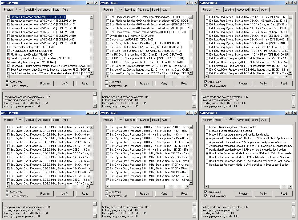

von Stefan B. (stefan) Benutzerseite
Weiss der Controller, dass er mit #define F_CPU 16000000UL laufen soll?
Sprich, ist die Hardware passend eingestellt (Clockfuses)?
von Dira (Gast)
Ja weis er.
Im Anhang mal die Fuses und wie gesagt ich habe es mit mehreren
gestestet, bei einigen geht es und Fuese sowie beschaltung sind bei
allen gleich.
