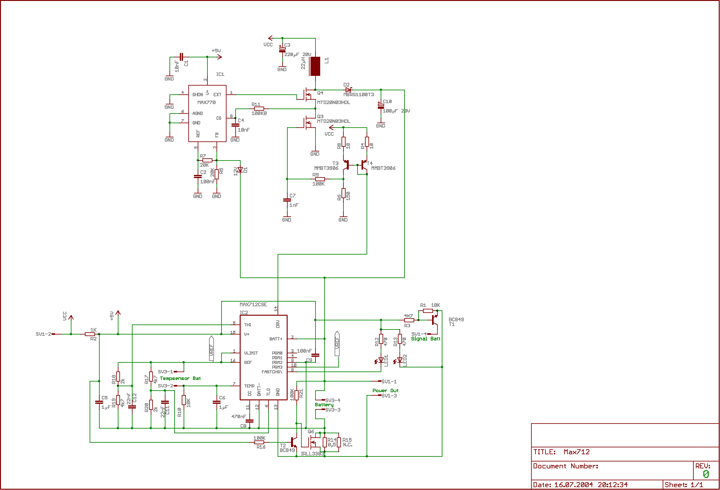

Ich bräuchte mal eure Hilfe mit meinem Schaltplan (Akku-Schnellader mit
Step-Up), ist im großen und ganzem vom Orginal abgekupfert ->
http://www.maxim.de/appnotes.cfm/appnote_number/132
Hab nach dem Schaltplan 'ne Platine fertigen lassen, aber leider
funktioniert es nicht. Der Akku wird mit der vollen Leistung des
Netzteils geladen (Im Prinzip könnte ich die ganze Schaltung auch
weglassen:), was auch Sinn machen würde wenn ich den Stromlauf
Spule->Diode->SV3-4 anschau. Mir ist auch ehrlich gesagt nicht ganz
klar wie in dieser Schaltung der Ladestrom für die Akkus begrenzt wird.
Vieleicht kann mir einer von euch das erklären :)

Schau mal genauer in den Text.
Der Ladestrom wird mit R2 Begrenzt.
Die Formel steht auch da.
Sinn der Schaltung ist einen Akku mit einer niedrigeren Spannung zu
laden.
Wenn du nen Vernünftigen Lader für NiCd oder NiMh suchst biste mit nem
CSS-Chip besser bedient.
von Uwe Nagel (Gast)
Die Schaltung zeigt einen Step-Up Converter. Das heist, die
Ausgangsspannung ist größer als die Eingangsspannung.
Wenn der Oszillator (der MAX...) schwingt!
Schwingt er nicht, kan man sich die Schaltung tatsächlich sparen...

Danke mal für eure Antworten, auf die Vermutung mit der Eingangsspannung
bin ich heut nacht (spät) auch noch gekommen, liegt sie unterhalb der
Akkuspannung, so kann das ganze geregelt werden. Übersteigt sie die
Akkuspannung, so hört der Max auf zu schwingen und der Akku wird direkt
mit der Versorgungspannung geladen. Also mehr Akkuzellen und den max712
anders Programmieren :).
@Ratber
Den Text kenn ich bald auswendig ;) Das mit R2 ist schon klar, nur er
wird bedeutungslos bei zu großer Eingangsspannung.
Der CSS-Chip, den gibts doch glaub bei Conrad. Find ihn grad nicht über
Google, und Conrad baut gerade seine Webseiten um. Kann der auch
gleichzeitig laden und angeschlossene Geräte versorgen oder ist das ein
reiner Laderegler?
Das ganze ist ein wenig verzwickt, ich hab eine Eingangsspannung von
10,5 V und brauch mindestens 6,5 V. Die Akkus sollen die Zeit ohne
externe Versorgung überbrücken und möglichst schnell geladen werden,
sobald die externe Versorgung wieder vorhanden ist (man weiß ja nicht
wie lange sie bleibt). Mit dem Max712 alleine funkt es nicht, da die
Versorgungsspannung mind. 1,9* Zellenzahl + 1,5V sein muß für die
Ladeendeerkennung, und jetzt mit dem Stepup bin ich zu hoch. Werd mal
mehr Zellen nehmen, oder hat jemand 'ne bessere Idee?

Hallo Ratber,
also die Eingangsspannung darf zwischen 6.5 und 35V schwanken, das
kann der Step-Down-Regler der Schaltung ab. Sie liegt aber ziemlich
fest bei 10.5V (max. 12.5). Bei den Zellen handelt es sich um NiMH
Akkus. Die 1.9V pro Zelle brauch ich für den Ladderegler damit der
Feststellen kann ab wann die Spannung der Zelle nicht mehr weiter
ansteigt und er mit dem Schnelladen aufhören kann (Ladeendspannung bei
NiMH liegt deutlich über den 1,2V Zellspannung).
Im Moment versuch ich gerade die Schaltung mit getrenntem StepUp und
Laderegler. Mich stört da zwar ein wenig die Wärmeentwicklung des
Leistungstransistors und der Diode am Max712 (Standardbeschaltung lt.
Beispiel im Datenblatt) aber die werd ich auch noch abgeführt
bekommen....
