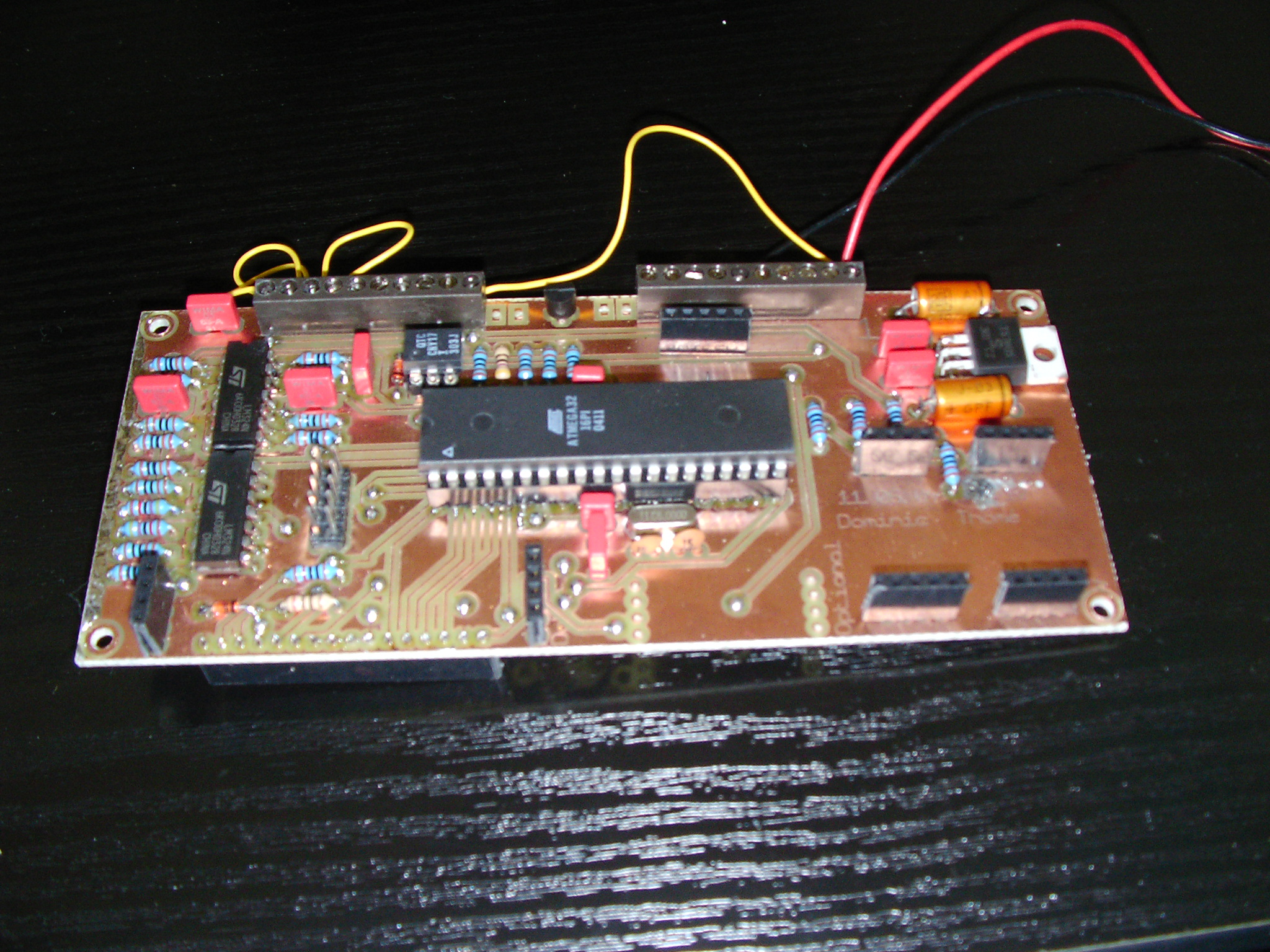

Hatte vor kurzem das lgeiche vor, und auch gemacht .....
Hatte zuerst einen stinknormalen OP verwendet, ja, dumm gelaufen, der
hate eine Uoffset von einigen mV, was dann etlichen °C entspricht.
Nun mit einem LT1014 (Reichelt, 6,3 €) geht es ganz gut.
Wie kann ich eigentlich am besten externe Störungen (Peaks der
Motorsteuerung) am besten rausfiltern, hat da mal einer einen Tip.

von Dominic Thomé (Gast)
Die Messung geht gegen GND. Warum ausgerechnet Hardware ?
Überdenke gerade die Messituation in Formeiner Softwarelösung. Mal
kucken was dabei rauskommt, bin ja schliesslich geizig und das Layout
schon fertig ;) Hier mal als Bild noch mit dem LM324 anstatt LT1014.
Dominic
von Tassilo (Gast)
Hi Dominic,
eine Messung gegen GND ist bei TC's immer schlecht. - wie Du siehst!!
Software seitig würde ich einen Mittelwertfilter und die Gültigkeit der
Werte abfragen! - Wenn ein Wert extrem daneben ist, dann schmeiß ihn in
den Mülleimer!!!
z.B. 20,5°C ; 20,9°C ; 20,3°C ; 500°C ; 20,5°C
Liebe Grüße
Tassilo
Hi Tassilo,
an den Mittelwertfilter habe ich auch schon gedacht, genauso wie an die
Gültigkeitsprüfung. Bei der Gültigkeitsgeschichte ist es nur blöd, daß
innerhalb weniger Messpunkte große Temperaturdifferenzen auftreten
können. Aber das sollte ja dann pro Messblock geprüft werden können.
Wenn ich Dich richtig verstehe, soll ich 'einfach' nur den OP als
Differenzverstäker betreiben und meine Probleme lösen sich in
wohlgefallen auf ? Klingt logisch, da dann auf beiden Eingängen der
hoffentlich die gleiche Störgröße einwirkt. Dann habe ich dummerweise
