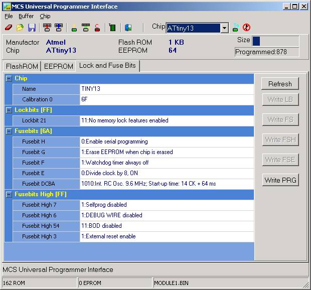

von Daniel W. (pegasus)
>>Ja. Du musst den Watchdog von Reset auf Interrupt
>>umschalten. Wie das geht steht im Datenblatt.
Kann man den Watchdog mit Hilfe der Fusebits von "Reset" auf "Interrupt"
umschalten? In meinem "MCS Universal Programmer" werden derzeit 10
Fusebits gelistet (siehe beigefügte Grafik).
von Gast (Gast)
>umschalten?
Nein, das ist keine Sache der Fusebits, sondern kann über das
I/O-Register WDTCR konfiguriert werden. Mein Geheimtipp: Mal das
Datasheet vom ATtiny13 lesen, da steht das nämlich alles drin ;-)
