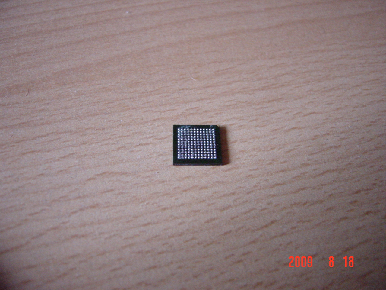

da sich meine Notebookgrafikkarte nun endgültig mittels Reflowmethode
per Heißluftfön nicht mehr reparieren lässt, muss ich den Nvram  neu
reballen.
Habe jetzt zwar schon einiges über das Bga reballen gelesen, bin aber
nicht wirklich schlauer geworden. Am meisten irritiert mich, dass es so
viele Verschiedene Reballmethoden gibt.
Zur Verfügung habe ich nur einen alten Ofen mit Oberhitze und folgende
Lötstation:
http://www.dobbertin-elektronik.de/tools/ett-zd-912.htm
Ich versuche mal die verschiedenen Reballverfahren aufzulisten:
1.  Schablone auf Bga-chip mit Flussmittel, Kugeln drauf und Schablone
wieder entfernen; erst danach Kugeln auf den Chip schmelzen
http://www.youtube.com/watch?v=QW5i2PVIQro&eurl=http%3A%2F%2Fgsmserver.com%2Fshop%2Fequipment%2Fsoldering_sssembly%2Fhot_tweezers%2Fjovy_systems_jv_rks_reballing_kit.php&feature=player_embedded
2.  Schablone auf Bga-chip mit Flussmittel, Kugeln drauf und zusammen
mit Schablone die Kugeln aufschmelzen
http://www.youtube.com/watch?v=97nxZwHG5bA
3.  StencilQuik verfahren:
“Folie“ auf Chip, Lötpaste auftragen, reflow, fertig!?
http://www.youtube.com/watch?v=PRO03Jv3qRo&eurl=http%3A%2F%2Fsolder.net%2Ftechnical%2FSQdemo.asp&feature=player_embedded
4.  Scheint im Prinzip so wie Methode 3 zu funktionieren, nur, dass die
Folie vorher wieder runterkommt? (so genau konnte ich das auch nicht
nachvollziehen...)
--> Folie auf Chip, Lötpaste oder Flussmittel auftragen, Folie wieder
runter, ???.
http://www.youtube.com/watch?v=bUpfLzrNbac&feature=related
Wichtig für mich ist, dass ich nicht für jeden neuen Chips eine neue
Schablone oder Folie kaufen muss. Somit kommt Methode 3 für mich schon
mal nicht in Frage.
Nun zu meinen Fragen:
Welches Verfahren könnt ihr mir empfehlen?
Kann man die Schablonen(=Stencil) aus Methode 1 und 2 wiederverwenden?
Wo bestellt man diese Schablonen preisgünstig und wie kann ich
feststellen, welche Schablone ich für die Ramchips brauche?
Woher weiß ich, welche Größe die Kugeln haben?
Arbeitet jemand von euch mit so einer Haltevorrichtung (Bsp. Shuttle
star BK98A)
Wenn ja, lohnt sich die Anschaffung, oder geht das auch nur mit der
Schablone?
Bin für jeden Ratschlag dankbar!
Mfg
Anfänger
von Anfänger (Gast)
hier der Link von der Shuttle star BK98A Haltevorrichtung:
http://www.ownta.com/shuttle-star-rw-b400c-bga-reball-kits.html
Musste ich aus Spamschutzgründen leider nachreichen...

Nach Etwas übung habe ich einen Netzwerkchip auf einem Laptopbard
getauscht, ging ohne Zwischenfälle, seitdem hab ich wieder Onboardlan.
Es fallen dank der Oberflächenspannung des Zinns auch keine Bauteile ab
(das kann nur von einem kommen der keine Praxis hat).
Ich hänge mal ein schlechtes Bild an (mit Handy durch Augenlupe
gemacht). Das ist eine DBox2 PPC CPU.
viel Erfolg

Habe heute auch sofort losgelegt mit dem Bga rework und bin ziemlich
positiv überrascht über das Ergebnis. Ich habe zuerst einen Vga Ramchips
von einer defekten mobilen Grafikkarte abgelötet, diesen dann mit
ordentlich Kolophonium versehen und erst mal das Lötzinn mit dem
Lötkolben entfernt. Dann bin ich mit der Entlötlitze drüber und habe das
restliche Lötzinn entfernt. Daraufhin habe ich den Chip mit Alkohol
(Isopropanol) aus der Apotheke gereinigt. Dann habe ich das Flussmittel
aus dem Set mit dem mitgelieferten „Spachtel“ hauchdünn aufgetragen.
Auch dies ging erstaunlich gut und gleichmäßig.
Als nächstes habe ich den Chip mit dem mitgelieferten Klebeband an die
Schablone geklebt und alle Löcher mit Balls versehen. Dann bin ich mit
dem Heißluftfön aus dem Baumarkt drübergegangen, um die Balls anzulöten.
Leider konnte ich dabei wieder ein Knacken vernehmen. Mein erster
Gedanke ging in Richtung „Popkorneffekt“. Und tatsächlich, später, als
ich den Chip von der Schablone gelöst habe konnte ich an einer Seite
einen minimalen Riss im Chip beobachten. Das Reballingergebnis hingegen
hat mich überzeugt (sind schöne Kugeln geworden).
