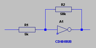

von HildeK (Gast)
Ich würde mal einen CD4049UB nehmen und ihn als Analogverstärker
schalten. Ob er die 6MHz bei 5V Versorgung aber noch schafft?
Zu deinem Einsatz eines OPA als Verstärker sollte eigentlich der

von HildeK (Gast)
>das mit dem CD 4049 hatte ich letztlich schonmal, und zwar mit dem
>CD4093. Der hatte auch schon nicht mehr richtig umgeschaltet. ich
>glaube, den brauch ich nicht versuchen.
Nein, kein CD4049, sondern ein CD4049UB. UB steht für unbuffered.
Beschalten wie einen invertierenden Operationsverstärker und dabei den
nicht vorhandenen nichtinvertierenden Eingang einfach vergessen.

Zu den Hilfs-Verstärkern mit CD4049UB:
Es geht kein SN74xxxxx! Es gehen nur die CMOS-Varianten mit dem
ungepufferten Ausgang - gekennzeichnet mit dem UB. Der HEF4069UBP ist
dann genau der Typ, den ich meine. Sie werden als analoge Verstärker
betrieben. Das können nur die! Ich hänge mal ein Bildchen an, um zu
zeigen, was ich meine. Gerade von denen könntest du leicht mehrere mit
jeweils geringer Einzelverstärkung hintereinanderhängen (Widerstände zu
50k und 22k wählen).
Da die CMOS-Reihe auch mit 15V betrieben werden kann und sie bei hoher
Versorgungsspannung schneller sind, kann man da auch noch was
herausholen.
