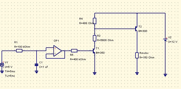

ich will die Schaltung im Anhang dimensionieren. Leider sind meine
Elektronik-Kenntnisse nahezu vollständig eingerostet, also folgendes
Szenario:
Ich will über einer Last Rmotor einen Spannungsabfall zwischen ca. 6-12V
haben. Dies soll in Abhängigkeit von der OP Ausgangsspannung (0-5V)
geschehen.
Ich habe rückwärts von der Last gerechnet und sozusagen 9V als mittlere
Spannung (Arbeitspunkt) angenommen. Dabe komme ich auf Ie=60mA an T2.
Durch hFE=300 (=Bf in schaltung.jpg) komme ich auf Ib=0,17mA an T2.
Nehme ich den Strom durch R4 als 10xIb ankomme ich auf R1=408, R2=5886
Ohm.
Der Strom Ib in T1 ergibt sich somit als (11x0,17)/hFE zu 6,2uA. R5
ergibt sich da aus 2,5V/6,2uA=400kOhm.
Wenn ich das in die andere Richtung rechnen will, weiß ich nicht mehr
weiter.
Konkret habe ich folgende Fragen:
1. Wie ist das generelle Vorgehen so eine Schaltung zu dimensionieren
(mir fehlen ein paar Schlüssel Ideen)
2. Taugt die Schaltung so wie sie ist, damit etwa 6-12V hinten raus
kommen
3. Ist das mit dem 10fachen Questrom überhaupt korrekt hier oder gilt
das nur für Wechselspgs.verstärker zur Arbeitspunkteinstellung?
Danke für eure Hilfe!
Bronko
von Helmut L. (helmi1)
>kommen
Nein , diese Schaltung hat in dieser Form keine lineare
Uebertragungskennlinie.
Du must erstmal den OP so beschalten das er deine erforderlich
Spannungsverstaerkung macht (Faktor 1.2) und dir den Offset von 6 V
verschiebt. Dann hast du am Ausgang des OPs deine 6 .. 12V. Dann folgt
am OP Ausgang noch ein Stromverstaerker in Form eines in
Kollektorschaltung beschalteten Transistors.
Gruss Helmi
>Siehst du keine möglichkeit einen 5V OP zu verwenden
So ohne weiteres nicht. Der Transistor muss ein NPN = Emitterfolger
sein.
Wie du die Schaltung jetzt aufgebaut hast schaltet der Transistor fast
immer durch -> keine lineare Verstaerkung. Sonst muesstes du den Ausgang
in deiner Schaltung in die Gegenkopplung des OPs mit einbeziehen. Das
ist aber nicht so einfach. Stichwort: Schwingneigung.
Einfacher ist es halt den OP mit 12V zu versorgung und nur einen
Emitterfolger an den Ausgang zwecks Stromverstaerkung.

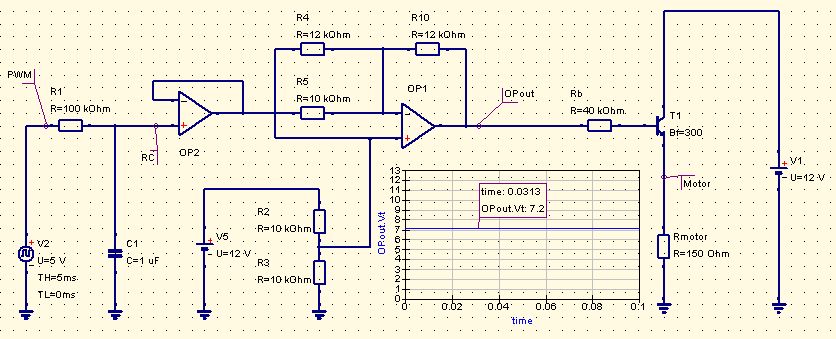

von Bronko P. (bronko99)
hab mir deinen Vorschlag mal zu Herzen genommen. Da ich einen uC zur
Ansteuerung nehme, ist die Invertierung der Schaltung oder die
Nichtlinearitäten (in Grenzen) des Transistors kein Problem.
Jetzt ist diese Schaltung noch nicht fertig bzw. optimal:
1. Blöde Frage, aber wie lege ich den Basiswiderstand aus, damit am
Motor 6-12V ankommen? Eine Erklärung wie das ein Praktiker macht ist mir
wichtiger, rechnen kann ich selber. Wie kompensiere ich (am Transistor?)
das der OP in der Realität hinten nicht auf 12V hochkommt.
2. Den OP habe ich als Summierer ausgelegt, welcher die 5V (PVM) mit 1.2
verstärkt und dann auf 6V addiert. Somit 6V-12V als addierte Spannung.
Dem +-Eingang verpasse ich 6V als Offset, somit sollten hinten 6-12V
rauskommen. Leider sind es 7.2V-12V (laut Simulation).
3. ISt diese Schaltung so realisierbar? Ein LM324 als OP und evt. ein
BD679A als Transistor?
Danke + Gruß
Bronko
Bei der Kollektorschaltung b.z.w. Emitterfolger brauchst du keinen
Widerstand vor die Basis zu schalten. Der ist im gegenteil hier voellig
unnuetz. Das Emitterpotential folgt hier dem Basispotential mit 0.7 V
unterschied. Jeder Spannungsabfall an einem Basisvorwiderstand wuerde
die Aussteurungsfaehigkeit der Stufe verkleinern.
R4 kannst du weglassen. Und du must beruecksichtigen das der Transistor
als Darlington 2 * UBE (0.7V) weniger ausgibt als an seiner Basis
anliegen.
LM324 und BD679 sollten gehen. Achtung BD679 ist ein Darlington !
Gruss Helmi
OK, der kommt weg. Zum Verständniss, dadurch das IC durch die Last
vorgegeben ist stellt sich Ib entsprechend ein!?
> anliegen.
Den Transistor werde ich auch tauschen wegen dem Spannungsabfall, der
mir hinten fehlt. BC817/40 habe ich noch da, muß aber erst die
Verlustleistung checken.
LM324 ist alle, hab aber noch einige TLC2272 von TI, die sollten auch
gehen.
> Gruss Helmi
Als nächstes werde ich das auf Lochraster bauen.
Vielen Dank soweit!
>gehen.
Aber nur so eben. Absolute Maximum Rating = 16V. Also Ub nicht grosser
als 12V waehlen.
Richtig.  Ist zwar IE , aber IC ist ungefaehr IE.
 BC817 haelt die Verlustleistung nicht aus.
