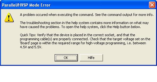

Ich habe nun nochmal HV Programmierung versucht und ich hatte verdessen
von ISP auf HV umzustellen.
Nun kann ich den Tiny13 zwar auslesen jedoch nicht schreiben also Fuse
lesen OK, Fuse schreiben Fehler das Gleiche beim Flash Lesen/schreiben.
Ich hänge mal die Meldung an.
Thomas

von Thomas S. (thomass)
habe es in der Zwischenzeit hinbekommen das ich per ISP direkt mit dem
STK50 programmieren kann.
Das HV Programmieren geht jedoch immer noch nicht :-(.
An was könnt das liegen, Stecker sind gesteckt nach Anleitung.
Muss ich etwas spezielles beachten da ich es zum ersten Mal mache
thomas

von Gast (Gast)
HV serial programming vom ATtiny13/25/45/85 geht so:
Power off und alle Kabel vom Board entfernen.
Controller in Sockel SCK3400D1 stecken. Alle anderen Sockel leer.
Verbindungen herstellen:
  PB3 von PORTB  (pin 4)  -->  XT1 von PORTE/AUX   (pin 7)
  PB5 von PORTB  (pin 6)  -->  RST von PORTE/AUX   (pin 3)
  PB0 von SPROG1 (pin 4)  -->  DATA0 von PROG DATA (pin 1)
  PB2 von SPROG1 (pin 3)  -->  DATA2 von PROG DATA (pin 3)
  PB1 von SPROG1 (pin 1)  -->  DATA1 von PROG DATA (pin 2)
Jumper setzen:
  VTARGET mounted
  RESET mounted
  XTAL1 mounted
  OSCSEL set to 1-2
Power on und es kann losgehn.
Check mal durch: µC im richtigen Sockel richtig rum? Verbindungen OK?
Jumper OK? Betriebsspannung (vom Netzgerät) im Bereich 10...15 V?
Kurzschlussverursachende Bauteile ungewollt unter dem STK500?
Programmiersoftware auf HV-Programmieren eingestellt? Ist wenigstens die
Signatur des µC auslesbar (das muss immer gehn, sonst ist was faul)?
Sind andere µCs, z. B. ATmega8 HV-programmierbar?
Mehr fällt mir nicht ein. Nicht verzagen, irgendwas davon muss es sein
@Gast,
Danke für Deine ausführliche Beschreibung.
Auch Danke an alle die sich gemeldet haben.
Ist etwas verzwickt beschrieben in der Anleitung 3.6.2.2 --> 8.
Man soll PB0 und PB2 (pin 4 und 3) SPROG1 mit DATA0 und DATA2 (pin 1 und
3).
Also das Kabel um 180° drehen und das war mein Fehler.
