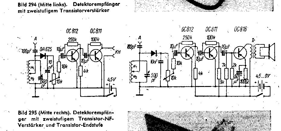

ich brauche einen einfachen Schaltplan für einen Detektorempfänger mit
Verstärker. Es soll damit Mittelwelle Empfangbar sein. Einfach muss der
Detektor deshalb sein weil es darum geht das Thema einem Laienpublikum
zu erklären, ich habe einmal vor Jahren so ein Gerät gebaut weis aber
leider nicht mehr wie.Die Schaltpläne aus dem Internet für Empfänger +
Verstärker sind für diesen Zweck einfach zu kompliziert Die Antenne von
damals habe ich noch, die hat für einen guten Empfang gesorgt. Hat
jemand zufällig einen einfachen Schaltplan (also mit möglichst wenig
Bauteilen). Teile sind alle vorhanden, der Frequenzbereich soll mittels
eines Drehkondensators geregelt werden.

Danke, vom Prinzip her suche ich sowas wie das ganz obere Bild, aber
statt einem Hochohmigen Lautsprecher eben noch einen möglichst einfachen
Verstärker, das Modell mit der LED ist schon zu kompliziert für den
Zweck

Mir ist das nicht zu viel aber es soll absoluten Laien, die den
Unterschied zwischen Spule und Kondensator nicht kennen, erklärt werden,
und das in möglichst kurzer Zeit, deshalb darf es nicht so komplex sein.
Der einfache Detektorempfänger von der Seite wäre genau das richtige nur
eben statt dem hochohmigen Lautsprecher ein kleiner Verstärker
hintendran, und da kenne ich auch nur Schaltpläne die viel zu
kompliziert für das geplante Gerät sind
von Michael (Gast)
Vor ca. 50 Jahren habe ich damit angefangen.
Die GE Transis durch Si ersetzen und die Spannungen umdrehen. Mit einem
32Ohm Lautsprechecher kommt da sicher etwas raus.
Die Quelle ist das "Große RADIO Bastelbuch" von K.H.Schubert 1962.
