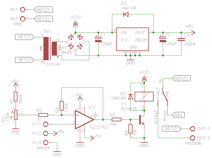

von Kollektorstrom (Gast)
Weil hier schon einige über Steuerungen reden:
Neben meiner Ätzküvette arbeitet ein Komparator, der die Spannung aus
einem LM35 mit einer einstellbaren Schwelle vergleicht. Die Rückkopplung
sorgt für eine Hysterese von etwa 5°C.
Der LM35 ist mit Epoxidharz in den Knubbel einer Plastikpipette
eingelassen. Version 1.0 bestand aus einem Reagenzglas, das sich aber
mit dem Harz nicht so vertrug (Ausdehnung sorgte dafür, das das Glas
platzte)
Angeschlossen ist der LM35 dann über ein 3-Adriges Kabel (ungeschirmt)
an einer Mini-DIN-Buchse (Dieses Musikerzeugs). Ausgang mit ca. 10nF
gegen Einstrahlung geschützt.
Anzeige gibt es natürlich keine. Mit einem LM35/DS1820 und einem AVR
wäre aber auch ein System mit Siebensegment denkbar.

Falls das jemanden interessiert: Hier die Steuerung (absichtlich) im
Eagleformat. Viele Bauteile in SMD!
Hoppla. Das oben war das Board im Format für das Reichelt-Gehäuse (Ich
glaube 120x70x50 für etwa 3€)
Hier der Schaltplan.
Für die Nicht-Eagle-Leute noch in PNG
von Paul (powl)
Sicherlich könnte man daran zur Platzeinsparung etwas feilen. Aber den
Trafo braucht man so oder so. Oder get bei dem Strom auch eine Z-Diode
nach dem Gleichrichter?
von Paul (powl)
Also wenn man ein Relais nimmt wird das Kondensatornetzteil nicht
kleiner oder besser als das Trafonetzteil aber wenn man den Optokoppler
nimmt kann mans ohne probleme machen. Hab auf meiner HP auch ne ähnliche
Schaltung veröffentlicht
(http://www.the-powl.de/basteln/pumpensteuerung/)
von Paul (powl)
