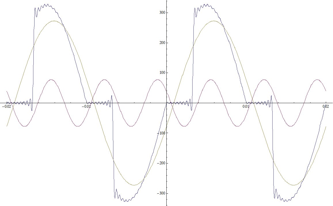

Tatsächlich ist es so, dass Du eine Phasenverschiebung haben wirst. Ich
nehme an, Du gehst nicht nur von einer Periode aus, sondern ziehst bei
jedem Scheitel einen rechteckförmigen Strom.
An der Quelle liegt die Netzspannung ja immer an. Jedoch wird nicht
immer ein Strom gezogen. D.h. Spannung und Strom sind nicht in Phase.
Auch nicht wenn sie zeitlich zusammenfallen, denn die Signalform machts.
Hier müssen wir wieder die Fourier-Reihe aus dem sack lassen. Ein
Rechteck hat nur ungerade Oberwellen, die mit 1/n abklingen. Nun ist es
wieder so, dass nur diejenige Harmonische wirkleistungsbildend ist, die
in Phase zur Spannung ist. D.h. es ist entweder ein Cosinus mit der
Netzfrequenz ODER ein Sinus mit Netzfrequenz (natürlich mit dem
Fourier-Koeffizienten davor).
Alle anderen Harmonischen (Dritte, Fünfte ... n-te) sind rein
blindleistungsbildend.
Damit wäre auch Cos(Phi) ungleich 1, obwohl die Last rein ohmsch ist.
Als Veranschaulichung habe ich beispielhaft den Stromverlauf einer
Phasenanschnitt-Steuerung mit rein ohmscher Last in eine Fourier-Reihe
entwickelt und als Bild angehängt. Zu sehen ist der Stromverlauf an der
Last (die typische Phasenanschnitt-Signalform), die Grundschwingung (der
grössere Sinus) und die 3. Harmonische (der kleinere Sinus).
Der Stromverlauf wurde mit 50 Harmonischen gezeichnet. die
Eingangsspannung ist ein Sinus (nicht im Bild). Schön zu erkennen ist
die Phasenverschiebung der Grundschwingung und natürlich auch die der 3.
Harmonischen. Die Grundschwingung ist übrigens sqrt(a1²+b1²), wobei a1
und b1 die Koeffizienten der ersten Harmonischen sind. a1 ist der Koeff
des 50Hz-Cosinus, b1 der Koeff des 50Hz-Sinus.
Gruss Daniel
von Benedikt K. (benedikt)
Ok, ich denke jetzt habe ich verstanden was du meinst. Klingt auch
plausibel.
