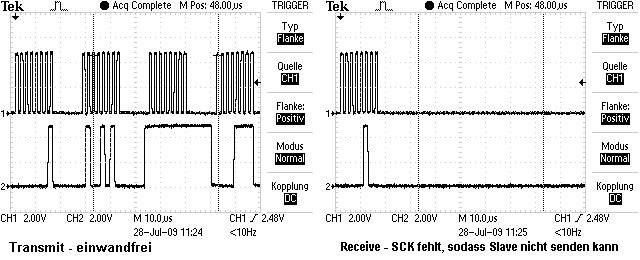

Hallo, ich habe es mit einem Infineon XC888CM zu tun. Die Konfiguration (SPI usw.) habe ich größtenteils mit dem Assistenten DAvE vorgenommen, der SPI und alles andere schön einstellt. Des weiteren habe ich das UserManual schon ausgiebig studiert, habe aber keine Lösung (irgendein Bit eines SPI-Registers o.ä.) gefunden. UserMan: http://www.infineon.com/dgdl/XC88xCLM_UM_v1_1.pdf?folderId=db3a304412b407950112b408e8c90004&fileId=db3a304412b407950112b40c53da0b0b ^^Kapitel 12.3 (ab Seite 12-31) Folgende Situation: der µC als SPI-Master. Die Kommunikation mit dem Slave funktioniert prinzipiell, zumindest einseitig, d.h.: Senden funktioniert einwandfrei, der Slave tut auch nach Senden von Befehlen das, was er soll. Problem: Wenn ich dem Slave sage, dass er mir was schicken soll, verweigert der µC den SCK weiter zu treiben, damit der Slave dann auch seine Daten auf die Leitung legen kann. Beim Transmit schreibe ich meine Daten ja einfach ins Transferregister und schon beginnt der SPI die Daten ordentlich zu senden. Wenn ich im Gegenzug Daten aus dem Receiveregister lese, sollte ja das gleiche passieren: Master generiert den Clock und Slave haut seine Daten auf SDO. Fakt ist aber: Die Leitung bleibt nach dem Senden des Lesekommandos an den Slave (Transmit) tot, wo eigentlich etwas zu empfangen sein sollte. Zur Veranschaulichung noch das Oszi-Bildchen dazu: Oben SCK, unten SDI/SDO. Die Leseabfolge: Ich sende ein Read-Kommando, warte bis der Bus frei ist und lese dann das Receiveregister aus. Eine Abfrage des Receive-Interrupt-Bits if (IRCON1 & 0x04) // if Receive Interrupt Request bringt auch keinen Erfolg, denn dahin kommt er gar nicht. Was kann man da machen? Vielen Dank für eure Hilfe. Zum Abschluss: Meine SPI-Konfigs: /// - Port Selection SSC_PISEL = 0x00; // load SSC Port Input Select Register to // Port A /// ----------------------------------------------------------------------- /// Configuration of the used SSC Port Pins: /// ----------------------------------------------------------------------- /// Pin SCLK (P1.2) is selected for SCLK ouput /// Pin MTSR_0 (P1.3) is selected for Master Transmit Output /// Pin MRST_0 (P1.4) is selected for Master Receive Input /// Pin CSBO (P1.5) is selceted for Master Chip Select Output SFR_PAGE(_pp1, noSST); // switch to page 1 without saving P1_PUDSEL |= 0x14; //P1.4 SDI Pull-up (wird von Slave benötigt) P1_PUDEN |= 0x14; //Test: P1.2 Clock pull-up //funzt auch ohne CLK-Pull-up nicht. SFR_PAGE(_pp2, noSST); // switch to page 2 without saving P1_ALTSEL0 |= 0x1C; // set AltSel0 P1_ALTSEL1 &= ~(ubyte)0x1C; // set AltSel1 SFR_PAGE(_pp0, noSST); // switch to page 0 without saving P1_DIR |= 0x2D; // set OutPut Direction SSC_CONH_P &= ~(ubyte)0x80; // enable access to control bits /// ----------------------------------------------------------------------- /// Configuration of the SSC Baud Rate Generator: /// ----------------------------------------------------------------------- /// - required baud rate = 500,000 kbaud /// - real baud rate = 500,000 kbaud /// - deviation = 0,000 % SSC_BRH = 0x00; // load SSC baud rate time reload register // high SSC_BRL = 0x17; // load SSC baud rate time reload register // low /// ----------------------------------------------------------------------- /// Configuration of the SSC Operation Mode: /// ----------------------------------------------------------------------- /// - this device is configured as SSC master /// - transfer data width is 8 bit /// - transfer/receive MSB first /// - shift transmit data on the leading clock edge, /// latch on trailing edge /// - idle clock line is low, /// leading clock edge is low-to-high transition /// - check receive error is enabled /// - check phase error is enabled SSC_CONH_P = 0x46; // load SSC control register SSC_CONL_P = 0xB7; // load SSC control register SSC_CONH_P |= 0x80; // disable access to control bits /// - SSC interrupt is enabled IEN1 |= 0x02; // Enable SSC interrupt

Hm.. 0xFF gut und schön, aber der µC sendet komischer Weise immer auf beiden Kanälen: SDO und SDI. Nun sehe ich zwar Signale auf dem µC-SDI, die vom Slave generiert werden, aber der Low-Pegel ist zu hoch, weil ich ja 0xFF sende. (siehe Oszi-Screenshot). 1,8V sind bisschen im verbotenen Bereich. Was macht man da? Pull-down-R oder sowas? Danke für eure Hilfe.
SDI (MISO) mal mit ein paar Kiloohm (4k7 - 10k) gegen High legen.

>Warum aber trotzdem auf der Leitung gesendet wird ist >mir ja ebenfalls unklar. Weil dort immer etwas gesendet wird wenn ein Clock anliegt. Dazu muss an SDI nichts angeschlossen sein. Sonst könnte man die Dinger nicht in Reihe schalten. Der SDO kann nur 1,2mA sinken. Da der Lowlevel zu hoch ist liegt die Vermutung nahe daß der Pullup zu klein ist (oder doch ein Ausgang aktiv, wie auch immer).
@Felix: Hier ein unprofessionelles Aufbauschema. Der µC sitzt ja auf so nem StarterKit, daher dort nix weiter dran. Hoffe das reicht euch so. Wie gesagt, die Massen noch verbunden. @Holger: Dass der Pull-up zu klein sein könnte hatte ich auch schon in Betracht gezogen, allerdings habe ich daraufhin dann mal einen externen 5k Pullup versucht - ohne Erfolg - selbes Ding. Problem ist eben, dass der µC auch auf MISO sendet. holger (Gast): >Weil dort immer etwas gesendet wird wenn ein Clock anliegt. >Dazu muss an SDI nichts angeschlossen sein. >Sonst könnte man die Dinger nicht in Reihe schalten. ^^könntest du das bitte genauer erläutern?
Ich sollte mehr Ahnung in E-Technik haben *asche über mein haupt streu*: Was ist wenn ich den µC-MISO-Pin als OpenDrain schalte?
>5k Pullup versucht - ohne Erfolg - selbes Ding. Viel zu klein. Laut Datenblatt ist die Spannung an SDO bei 500uA bereits bei max. 0.3V. Und mit 5k ziehst du doppelt so viel. >Problem ist eben, dass der µC auch auf MISO sendet. Dann könnte er einfach nur defekt sein. Normal ist das nicht. >holger (Gast): >>Weil dort immer etwas gesendet wird wenn ein Clock anliegt. >>Dazu muss an SDI nichts angeschlossen sein. >>Sonst könnte man die Dinger nicht in Reihe schalten. >^^könntest du das bitte genauer erläutern? Ich meinte damit den SDO. Dort kann z.B. das zuletzt gesendete Kommando wieder rauskommen wenn der Slave nichts zum senden eingefügt hat. SPI besteht nur aus Schieberegistern.
>Viel zu klein. Laut Datenblatt ist die Spannung an >SDO bei 500uA bereits bei max. 0.3V. Und mit 5k >ziehst du doppelt so viel. Stimmt, aber selbst bei doppelt so viel kommts noch nicht an das davon Dreifache ran, was sich auf meiner Leitung befindet. Schon blöd. >Dann könnte er einfach nur defekt sein. >Normal ist das nicht. defekt wär noch blöder. Komisch eben nur, dass er nach der Richtungszuweisung (P1.3 Output, P1.4 Input) da eine Verbindung zwischen den Pins schaltet. Das ist wirklich nicht normal aber kann natürlich auch noch an irgend einem Register liegen, was ich noch nicht entdeckt habe, obwohl das ja mit der Konfiguration über den Assistenten einwandfrei laufen sollte. Hach! >Ich meinte damit den SDO. Dort kann z.B. das zuletzt >gesendete Kommando wieder rauskommen wenn der Slave nichts >zum senden eingefügt hat. SPI besteht nur aus Schieberegistern. ^^Achso, ja das ist richtig.
