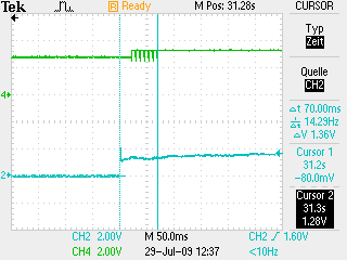

von Gastn (Gast)
Hallo Lothar,
Ch 2 ist Enable signal was ich um min 72ms(sorry es sind keine
320ms...hatte mich verguckt) verzögern muss.
Der hintergrund dafür ist, dass Ch4 erst nach später auf
3,3V(Versorgung)
ist.
Hmmmm...
Was sind denn das für Signale?
CH2 ist irgendwie analog... das wird gar nicht richtig '1'.
Fehlt da irgendwo ein Pullup?
von Gastn (Gast)
nein... .
Ch 2 ist eine 3,3V versorgung für den Display.
Die spannung wird über ein transistor geschaltet.
Der display erkennt die unsaubere Versorgung und schaltet ab.
Deswegen muss ich  jetzt eine verzögerung einbauen, was erst nach den
70ms den enable setzt.
