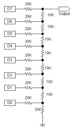

Die Schaltung im Anhang ist eine einfache Möglichkeit, aus einem Digitalwert eine Analogspannung zu erzeugen. Die Widerstände sollten natürlich einen möglichst engen Toleranzbereich haben. Um den Ausgangsstrom zu erhöhen ist außerdem ein OP-Amp am Ausgang sinnvoll. MfG Andreas
Hallo Andreas, wie genau steuere ich das Ganze denn an? Alle Pins nacheinander anschalten? Und auf welche Auflösung komme ich denn mit diesem einfachen D/A-Wandler? MfG Matthias
Hallo, einfach die 8 Ausgänge eines Ports damit verbinden und den gewünschten Wert ausgeben! Auflösung ist 8 Bit, aber die Widerstandskette kann natürlich auch verlängert oder verkürzt werden. MfG Andreas
Hi Andreas, einfach und gut. Aber an die Genauigkeit kann man keine hohen Ansprüche stellen (Temperaturgang der Widerstände und so). Es fehlt eben in dieser Schaltung eine hochstabile Referenzspannung. Ich glaube nicht, das VCC für 8bit als Referenz noch ausreicht. so denn, Günter

Du irrst, Uwe. Lad dir mal SwitcherCAD runter und simulier das Ganze - oder bau es einfach auf, dann wirst du sehen dass es funktioniert! Ich verwende den Wandler für einen Funktionsgenerator, da wären 3 Bit etwas wenig! Gruß Andreas
Also ... wenn man davon augeht, daß immer nur EINER der D0-D7 Eingänge auf high geschaltet wird, kann man tatsächlich nur 8 verschiedene Zustände erzeugen. Der "Hype" bei dieser Schaltung ist allerdings, daß ja MEHRERE der D0-D7 Eigänge auf high geschaltet werden können und da gibt es eben 256 Möglichkeiten, was 8 BIT Auflösung entspricht. Gruß UBoot-Stocki

Hallo Uwe, nein du irrst nicht. 256 Zustände $00 - $FF ist richtig. Und genau hierfür genügen 8bit = 1 Byte. Wo genau siehst du denn das Problem?? Gruß, Günter

Das doofe an der Schaltung ist, dass es in der Normreihe keine 2R-Widerstände gibt, die passen. Man muss dann zwei Metallfilme für einen nehmen (also 20k = 10k +10k) und das braucht dann ziemlichen Platz. Ansonsten funktioniert das aber prima und ist vor allem ziemlich schnell.
Müssen das denn 10k und 20k sein? Warum macht das Sinn? Ich bin nämlich noch ein bißchen am rumsuchen, weil ich vor habe über die DO einer I/O-Karte im PC 8 bit auszugeben, die an einen einfachen DA-Wandler ran und da wiederum soll ein VCO ran, der mir ein Rechtecksignal im Bereich von 0 bis 200 Hz mit 12V Pegel erzeugt. btw: direkt komm ich da doch nicht auf 12V oder?
Meinst du mit Pegel die Ausgangsspannung oder die erforderliche Steuerspannung. Wenn du hier die Steuerspannung meinst, muss du nur einen OP mit entsprechender Spannungsverstärkung zwischen Ausgang D/A Wandler und Steuereingang VCO zwischenschalten.
Es müssen nicht 10 und 20k sein, der eine Wert muss einfach doppelt so groß sein wie der andere. Wenn du zu hohe Werte nimmst wird der Ausgangswiderstand zu hoch, nimmst du zu kleine werden die Ports zu stark belastet. Warum der VCO? 200Hz sollte der PC doch auch so schaffen. Am Ausgang brauchst du dann natürlich noch einen OP-Amp.
