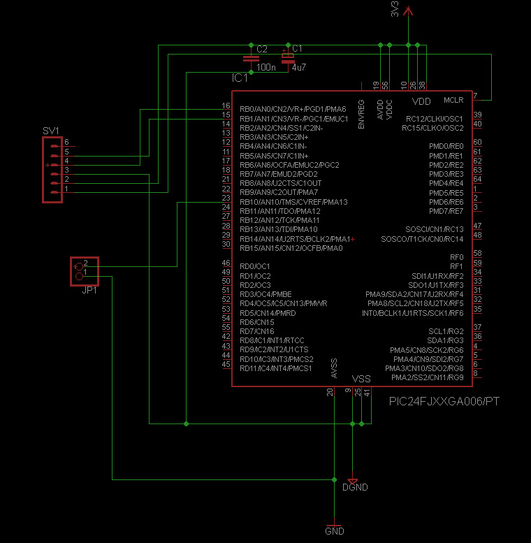

Hallo Leute, ich laborier schon seit langem an der Inbetriebnahme einer Schaltung mit einem PIC24HJ128GP206 rum. Den PIC konnte ich vor Einlöten nicht testen und dazu kommt das ich bisher Atmel programmiert hab (vom C166 mal abgesehen) und schon bisl eingerostet bin. Also ich hab nach hochtrabenden Zielen versucht einen einzigen Pin gezielt auf High zu setzen - ohne Erfolg. Könnte mir jemand mit einem Programm weiterhelfen das mir einfach nur einen Pin auf High zieht? Denn ich bin nicht mehr sicher ob der Fehler vor der Tastatur sitzt oder aber der Chip kaputt oder mein Layout falsch ist.

Und dass der Core ein Vmax von 2,8V hat, hier aber 3,3V abkriegt, das stört dich auch nicht?
206 - das Bild hat auch teilweise falsche Pinbeschriftungen - aber die wichtigen Pins für /MCLR und PGCx/PGDx sowie Versorgung sind gleich
A. K. schrieb: > Und dass der Core ein Vmax von 2,8V hat, hier aber 3,3V abkriegt, das > stört dich auch nicht? Arg - übersehen - morgen auf arbeit mal nen spannungsteiler ranbasteln.

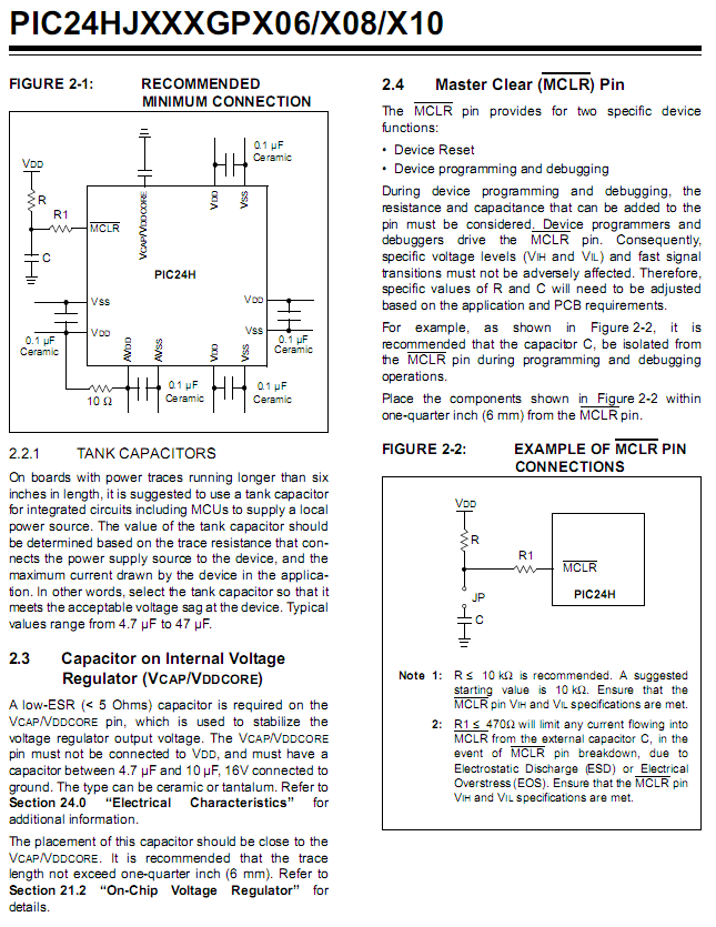

Enable Voltage Regulator. Der PIC hat eine internen LDO den du damit aktivieren kannst. Allerdings brauchst dann eine Kerko am PIN VDDCORE.
Thorsten schrieb: > Enable Voltage Regulator. Der PIC hat eine internen LDO den du damit > aktivieren kannst. Allerdings brauchst dann eine Kerko am PIN VDDCORE. Also ich kann kein Enablebit oder ähnliches finden.
Also Jungs - ich hab extra nochmal das neue Datenblatt geladen http://ww1.microchip.com/downloads/en/DeviceDoc/70175H.pdf das ist für diesen chip verlinkt auf microchip.com Die haben 2009 nen neues rausgebracht wie ich sehe. Allerdings finde ich in dem ganzen Datenblatt und auch in der Voltage Regulator Section nichts über diesen ominösen Pin. Außerdem verbitte halte ich solch einen Tonfall für unangebracht. Und auf den ENVREG-Pin in meinem Schaltplan zurückzukommen - warum ist da wohl keine Pinnummer dran?
Dein Schaltbild mit dem falschen Chip hat einen solchen Pin jedenfalls. Es ist Kap 21.2 gemeint. Wer im Schaltplan den falschen Chip der falschen Chipfamilie mit etwas anderen Pins postet, der sollte sich über die entsprechenden Kommentare nicht wundern.
A. K. schrieb: > Dein Schaltbild mit dem falschen Chip hat einen solchen Pin jedenfalls. > Es ist Kap 21.2 gemeint. > > Wer im Schaltplan den falschen Chip der falschen Chipfamilie mit etwas > anderen Pins postet, der sollte sich über die entsprechenden Kommentare > nicht wundern. Ich denke vl sollten sich hier einige eher überlegen ob der Ton angemessen ist. Vorallem wenn mir jemand erklärt das er den Pin nirgends finden kann würde ich zumindest mich rückversichern via Datenblatt und nicht denjenigen beleidigen - Danke an alle für die Hilfe
so, jetzt ist fertig mit schlammschlacht, schliess einfach die folgenden pins so an Pin 10, (19), 26, 38, 57 sind an VDD zu schliessen = +3.3V Pin 9, (20), 25, 41 sind an GND zu schliessen Pin 39, 40 einen quarz (vorteilhaft 10MHz) mit je 2 kondensatoren Pin 56 = VDDCORE einen tantal-kondensator mit 10uF die pins in klammern sind die referenzspannungen für den ADC, falls du den gleich mit GND/VCC betreiben willst VDDCORE ist der pin des internen spannungreglers, der zur spannungsstabilisierung einen kondensator braucht (darum der 10uF) ps: das nächste mal liesst du bitte selbst das datenblatt - danke
ach ja, zu deiner info: wenn du in deinem schaltbild den falschen IC nimmst, darfst du nicht meinen, dass die pin-benennung und -belegung die selbe bleibt wie bei einem anderen IC - logisch, oder? z.b. ist in deinem schaltbild der pin ENVREG der pin VDD bei deinem PIC24HJ.. alles klar?
Master Snowman schrieb: > so, jetzt ist fertig mit schlammschlacht, schliess einfach die folgenden > pins so an > Pin 10, (19), 26, 38, 57 sind an VDD zu schliessen = +3.3V > Pin 9, (20), 25, 41 sind an GND zu schliessen > Pin 39, 40 einen quarz (vorteilhaft 10MHz) mit je 2 kondensatoren > Pin 56 = VDDCORE einen tantal-kondensator mit 10uF > > die pins in klammern sind die referenzspannungen für den ADC, falls du > den gleich mit GND/VCC betreiben willst > > VDDCORE ist der pin des internen spannungreglers, der zur > spannungsstabilisierung einen kondensator braucht (darum der 10uF) > > ps: das nächste mal liesst du bitte selbst das datenblatt - danke Danke für die Mühe - aber jetzt reichts langsam. Ich hab den Teil mit VDDcore falsch gelesen - keine Frage. Aber genau weil ich nicht rausbekommen hab wo der Fehler war, weil ich annahm das mein Layout richtig ist, hab ich hier um Hilfe gebeten - großteils hab ich nur dumme Sprüche zu hören bekommen. Was soll das denn? Das irgendwo nen Fehler war war mir ja bewusst und ich bitte um hilfe - und die antworten - echt das letzte. Die Belegung hab ich mittlerweile geändert - im neuen Datenblatt von 09 ist praktischerweise auch ne Minimumbeschaltung angegeben - trotzdem danke. Hatte gehofft auf den Quarz verzichten zu können -_- Ich weiß im Übrigen nicht mit was der Rest hier SLPs zeichnet - aber ich nutze Eagle. Und da ich nicht jedes Bauteil neuzeichnen will weil das einfach nicht praktisch ist, nehm ich auch gern pinkompatibles und halte mich einfach an die Pinnummer und ignorier die Bezeichnung - klappt soweit ganz gut! Und falls das mal jemand nachließt - den besagten Enable Voltage Regulator Pin gibt es beim 206 nicht!

naja, aber deine beschaltung sieht nicht danach aus
z.b. programmierleitung oder der MCLR hängt nach abziehen des
programmierers in der luft, keine stützkondensatoren... man kann schon
einen gehäuse- und pin-kompatiblen IC nehmen, aber dann
1. pins auch richtig beschalten/belegen
2. vielleicht hier erwähnen, ansonsten musst du - wie bemerkt, -gewisse
sprüche hören - sorry das ist so!
