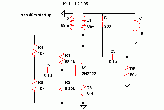

Habe im Zuge meiner Facharbeit die Meißner-Schaltung (siehe Anhang)
nachgebaut. Ziel ist es, eine saubere Schwingung herzustellen.

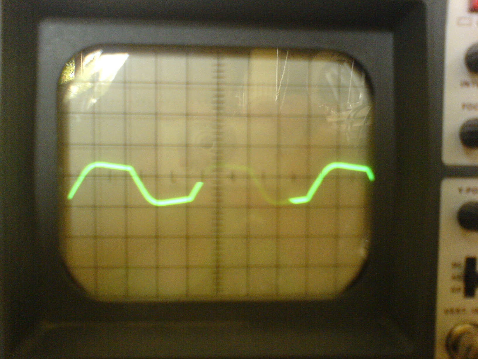

Das heißt.. es schwingt schon etwas. auf dem Oszi ist eine Schwingung,
die etwas an Rechtecke erinnert, im 200-500Hz Bereich zu beobachten, mit
einer Amplitude von ca. 1V. Nun frage ich mich: Ist das schon meine
Schwingung die durch den L-C-Schwingkreis hervorgerufen wird und das
einzige Problem ist die Amplitudenverstärkung? Oder ist das nur
irgendein Mist.

von David R. (curtain)
Anzeige am Oszi:
Y: 1cm = 1V
X: 1cm = 5ms

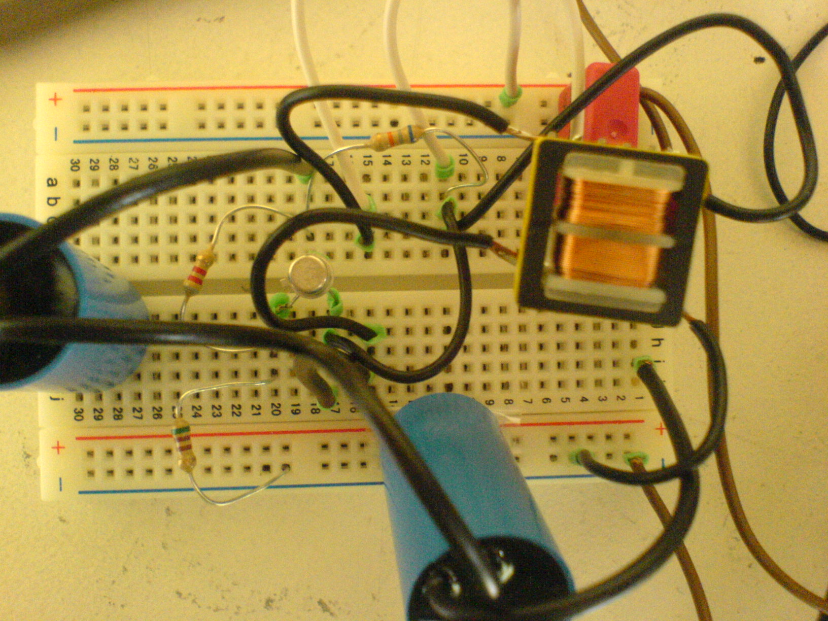

Das hab ich gebastelt :)
Zur näheren Erläuterung

> Anzeige am Oszi:
> Y: 1cm = 1V
> X: 1cm = 5ms
Es schwingt mit ca. 50 Hz ... im dümmsten Fall misst er nur eine
Netzeinkopplung von irgendwoher...
von Ingeniör (Gast)
Das vermute ich auch! Vieleicht hilfts ja eine Wicklung des Trafos
umzupolen. Möglicherweise auch den Emitterwiderstand mit ein paar uF
überbrücken, damit die Verstärkung steigt.

einziges Bauteil noch nicht ausgewechselt. Komisch nur, dass LTSpice mit
den angegebenen Daten (Hab sogar den 2N 2222 als Transistor zum
simulieren genommen) eine so gute Schwingung auswirft? Selbst mit einer
schlechteren Kopplung schwingt die Simulation akzeptabel (also zB: K L1
L2 0.2)
Ich möchte btw eine Schwingung von 1kHz erzeugen.

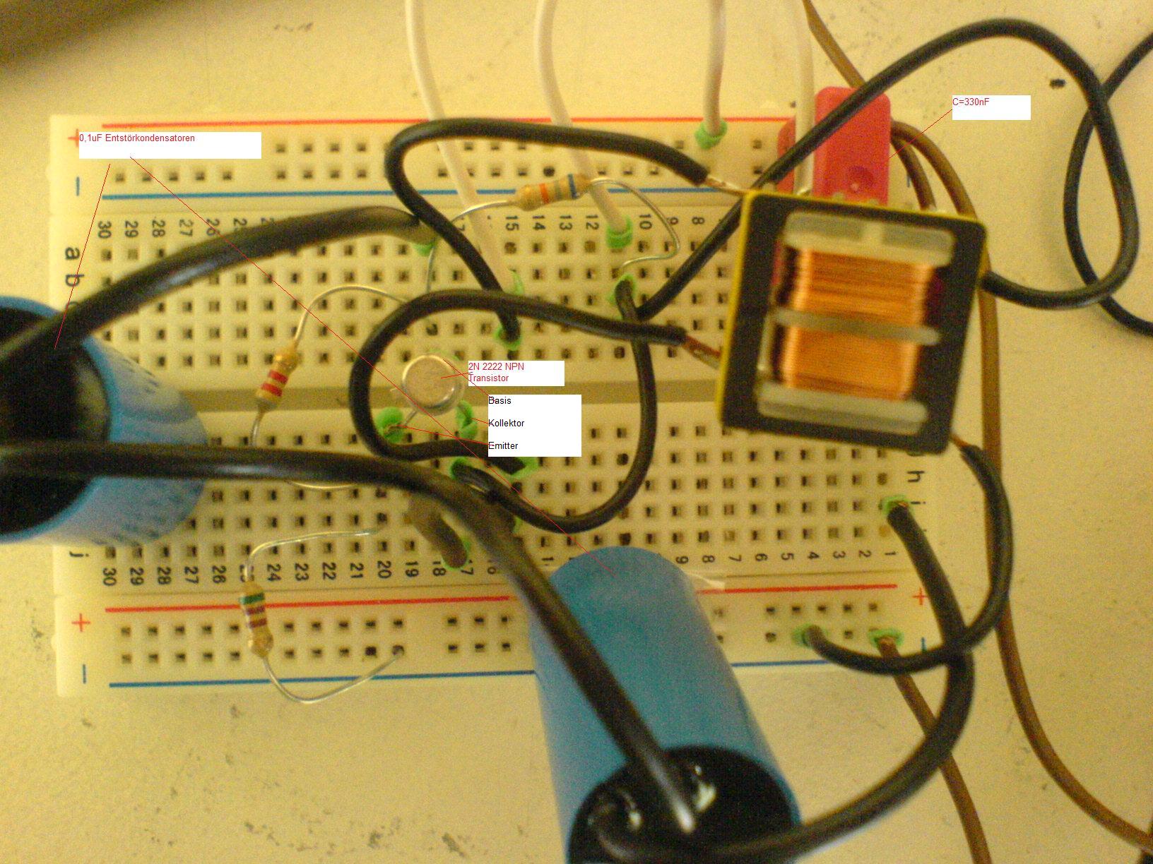

Sind deine 0,1u Kondensatoren wirklich "nur" Kondensatoren?
Entstörglieder haben manchmal auch noch Widerstände und Spulen eingebaut
:-o
Man sieht es nicht gut im Bild, zeichne doch mal ein, wo du meinst, das
Basisi und Kollektor sein sollten.
Ich habe den leisen Verdacht, die wären vertauscht...
Ja das sind Entstörglieder mit Widerstand... hat in der Simulation aber
nix ausgemacht. Ändert auch nix, wenn ich normale Kondensatoren nehme.
Habe wunschgemäß die Anschlüsse auf dem Bild benannt, habe auch Basis
und Kollektor mal vertauscht.. Ergebnis war das selbe.

von Murphey (Gast)
alle Verstärkerstufen schwingen, bis auf den Oszillator ;-)
>  Gehen wir also davon aus, dass meine Schaltung
> überhaupt kein Signal von sich gibt...
Nachdem der Transistor das einzig aktive Teil ist: lebt der noch?
Hast du die Anschlüsse unter dem Transistor irgendwie gekreuzt?
Falls nein, dann sind sie falsch benannt...
Der 2N2222 hat diese Pinout (Blick auf die Unterseite/Pins)
         B
    _/   o   \
 E |_|o     o|  C
Ungekreuzt können also niemals C und E nebeneinander liegen.
    _/       \
 E |_|o     o|  C
     \   O   /
         B
Bei mir sieht er so aus.
Ingeniör schrieb:
> Schon mal den Emitterwiderstand verkleinert, z.B. 100 Ohm reingetan?
> Schon mal die Gleichspannungen an Basis, Emitter und Kollektor gegen
> Masse überprüft?
Wie is das gemeint? Was muss ich da genau tun?
>          B
>     _/   o   \
>  E |_|o     o|  C
Du hattest Recht - Kollektor und Basis waren vertauscht!
das is wohl passiert, weil die Pins bei diesem Modell nicht so
symmetrisch angeordnet waren, man kann also auch denken, dass der
Kollektor die Basis is. Aber wenn man genauer hinschaut...
Allerdings funktionierts auch umgetauscht nicht.. Transistor kaputt?

uebertraegst damit dein Eingangswiderstand des Transistors in den
Kollektorkreis. Das heist deine Verstaerkung ist zu klein. Besser ist es
eine Windungszahlenverhaeltnis von 1:3 oder so zu haben. Damit haettes
du dann eine Impedanzuebertragung von 1:9 im Kollektorkreis. Deine
Verstaerkung steigt dadurch auch ist dein Schwingkreis schmallbandiger
geworden was sich in eine sauberer Sinusschwingung auessert. Aber hoffe
jetzt nicht das du einen supersauberen Sinus am Ausgang bekommst.
Spaetesten wenn die Basis-Kollektordiode leitend wird gibts verzerrungen
im Signal.
Gruss Helmi

Ein Sinus wird bei zu fester Rückkopplung nicht rauskommen, das wird
eher ein Sperrschwingerverhalten, schwingen muß es aber, behaupte ich
mal.

Tipp an  David Röder (curtain)
Reiss die ganze Schaltung mal vom Steckbrett runter und bau sie mal so
auf das man auch was erkennen kann. Und vor allen dingen die
Anschlussdraehte so kurz wie moeglich und nicht ueber 20cm Draht. Und
teste den Transistor vorher mal durch ob der noch lebt. Auch sollten die
Spannungen an BCE des Transistors sich in etwa mit den errechneten
Werten decken.

Halt einfach den Arbeitspunkt Deines Transistors messen...hast Du ja
mittlerweile schon getan.
Also Deine gemessen Werte sehen katastrophal aus, ich glaub da hast Du
einen Fehler im Aufbau. Die Spannung an der Basis sollte bei einem
schwingenden Oszillator etwa 0,5-0,6V positiver sein als am Emitter,
bedingt durch die Kompression des Transistors.
Also erst mal alles nochmal neu aufbauen, ganz gründlich überprüfen,
dann schaun wir weiter.
Grüße aus Bayern
von Ingeniör (Gast)
Tips zur Fehlersuche:
Laut Simulation dürftest Du mit ca. 12V Betriebsspannung arbeiten.
Trenn einfach mal den Eingangskondensator C1 ab. Dann hast Du einen
einfachen Verstärker. Klemm die Masse des Oszis an den Minuspol der
Stromversorgung und miß die Gleichpannung an der Basis. Sollten etwas
weniger al 1,3V sein. Am Emitter müsstest Du dann ca 0,6V weniger
messen, also 0,6V-0,7V. Am Kollektor mußt Du die Betriebsspannung von
12V messen können. Wenn diese Werte nicht passen ist entweder der
Transistor kaputt oder ein Fehler im Aufbau.
Ich würde übringens dem Transistor auch, wie schon von einigen Leuten
empfohlen mehr Strom spendieren, aber das kann man ja auch später noch
optimiern.
Tja.. beim Verbindungskabel-möglichst-kurzhalten is mir jetzt ein
Beinchen vom Transistor abgebrochen. Also muss ich eh nochmal bestellen.
Ich hatte übrigens die Schaltung schon heute Morgen nochmal komplett
rausgerissen und sie übersichtlicher gemacht (hatte vorher noch nie so
ein Steckbrett.. deswegen sah es ein Wenig murksig aus).
Zu dem Transistor muss ich dann noch einen 1:3 Übertrager und neue
Widerstände bestellen, für den Spannungsteiler und den
Emitterwiderstand, oder?
Was für einen Transistor würdet ihr empfehlen?
Dann habe ich noch ein Zitat aus dem Wikipediaeintrag zur
Meißnerschaltung:
"Damit die Schaltung eine ungedämpfte Schwingung erzeugt, muss die
Schleifenverstärkung gleich 1 [...] sein."
Wegen diesem Satz habe ich angenommen, es muss ein 1:1 Übertrager sein
von faustian (Gast)

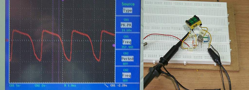

von Michael U. (amiga)
da mir das zu seltsam wurde hier, hab ich mir mal 10 Minuten genommen.
die stromkomensierte Drossel ähnelt seiner, hat aber wohl etwas höhere
Induktivität, schwingt auf rund 350Hz.
Kurvenform wie erwartet, Kollektorstrom auch: 1,26V am Emitter.
Eine andere kleinere Drossel mit Ferritkern schwingt auf rund 2kHz mit
fast schon Sinus.
PS: sorry, das Oszibild ist wirklich nur ein Screenshot ;-)))
Bastelbudenrechner habe ich nicht auch noch hochgefahren.
PPS: Transistor ist ein guter alter SF128D, 2N2222 war gerade nicht zur
Hand.
Bauteilwerte sonst ohne Änderungen, Ub 12V.
Gruß aus Berlin
> optimiern.
Diese Tips sind brauchbar, danke dafür!
Wegen des Spannungsteilers... das auf
http://de.wikipedia.org/wiki/Mei%C3%9Fner-Schaltung vorgestellte
Berechnungsbeispiel entzieht sich ein wenig meinem Verständnis. Da wird
gesagt: "Ein typischer Kleinsignaltransistor hat in dem betrachteten
Bereich eine Gleichstromverstärkung B von ungefähr B = 100 und eine
Basis-Emitter-Spannung UBE = 0,65 V."
Wenn ich jetzt aber einen Transistor kaufen möchte, werden Daten wie
Ic=0.8A und Uceo=40V angegeben. Wie berechnet man denn allgemein den
Spannungsteiler, der nötig ist für einen beliebigen Transistor?
> Hast du den selben Spannungsteiler verwendet wie ich?
Ja, 68k/8,2k. Emitterwiderstand ist 560 Ohm, weil ich keine 510 Ohn zur
Hand hatte.
Ist aber relativ egal. Der Arbeitspunkt wird ja durch 2
Gleichspannungsgegenkopplungen stabilisiert: einmal der
Emitterwiderstand i Zusammenspiel mit dem Basisspannungsteiler und
dadurch, daß der Basisspannungsteiler am Kollektor und nicht direkt an
Ub hängt.
Damit ist der Transistortyp sowieso sehr unkritisch.
Extrem niedrige Stromverstärkung könnte das Anschwingen verhindern.
Würde man heutztage aber dann eher als "kaputten" Transistor bezeichnen.
Früher hat man sich über h21e von 20 durchaus noch gefreut. ;)
Mein SF128 hat ca. 70, heute übliche BC337 oder BC547 eher so um 300.
Einfach zusammengesteckt, eine Drossel aus der Jiste gekramt, ausmessen
ging nicht, mein LC-Meter kann nur bis 16mH.
Eingeschaltet -> nichts...
Wcklung im Kollektorkreis umgepolt -> schwingt.
Die Frage isr natürlich auch, was Du damit vorhast.
Als Sinus-Oszillator im NF-Bereich ist, wie schon oben erwähnt, eine
Wienbrücke besser, auch ein Phasenschieber-Oszillator macht den besseren
Sinus, zumindest mit weniger Aufwand.
Und spart den Übertrager ein. ;-)
Gruß aus Berlin
Michael

Dein Oszillator besteht aus mehrenen Komponenten  . Zuerst den
Transistors als verstaerkendes Bauteil und dein Schwingkreis als
rueckkoppelndes Bauteil. Dieser Schwingkreis hat im gegensatz zum
Transistor eine Daempfung. Das Produkt jetzt aus Verstaerkung des
aktiven Bauteils und Daempfung des Schwingkreises (mit
Ubersetzungsverhaeltnis) ist jetzt deine Schleifenverstaerkung. Diese
muss um eine Schwingung anzufachen >1 sein. ist sie kleiner als 1 ergibt
sich eine gedaempfte Schwingung also nach einigen exponentiel
abklingenden Schwingungzuegen steht der Oszillator wieder. Die 2.
Schwingbedingung ist das die Gesammtphasendrehung 0 Grad , 360Grad oder
vielfache davon betragen muss.
Diese beiden Bedingungen muessen eingehalten werden sonst schwingt der
Oszillator nicht.

Ok verstanden. Habe einen 1:3 Übertrager bestellt. Welche der beiden
Spulen muss die Schwingkreisspule sein?
von Helmut L. (helmi1)
>Welche der beiden Spulen muss die Schwingkreisspule sein?
Die mit den meisten Windungen. Die andere ist nur die Auskoppelspule und
geht an die Basis.
Alternative kannt du ja mal den Pit Coll sein Oszillator aufbauen der
braucht nur eine Spule. Und die Rueckkopplung kann man mit einem
Kapazitiven Spannungsteiler einstellen.

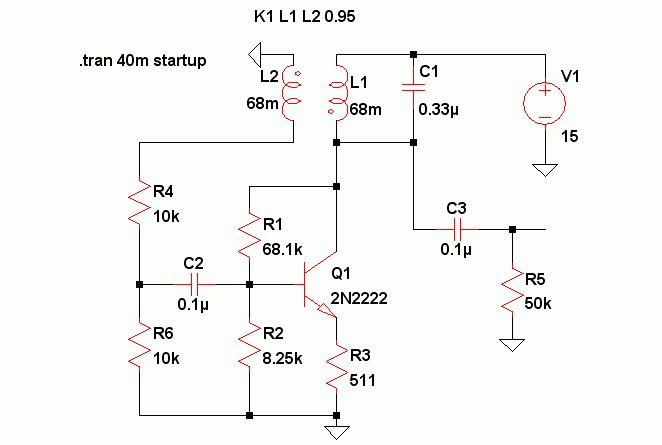

von Helmut S. (helmuts)
Das kannste auch so haben. Siehe Bild.
Probier das mal.
> Probier das mal.
Mist hab keine 10k Widerstände. Aber danke!
Dann nimm halt 2*6,8k oder lass den unteren 10k weg und nimm für den
oberen R 15k bis 22k.
