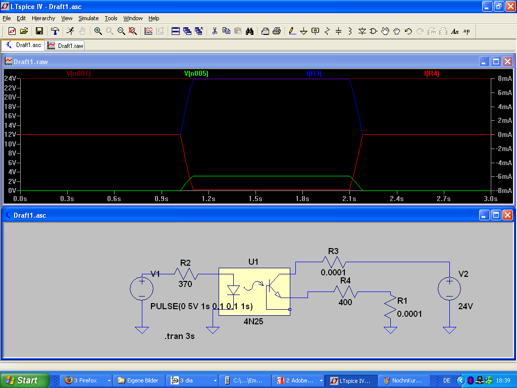

Also ich habe das jetzt mal simuliert mit einem Kollektorwiderstand. Aber auch ohne, geht es. Selbst bei Kurzschluss. Das entscheidende ist der Vorwiderstand vor der Sendediode. Wenn der fehlt, dann krachts auf der Primärseite.

Ich kann es mir nicht erklären. In der Simulation tut ein Schnurzkluss
nichts.

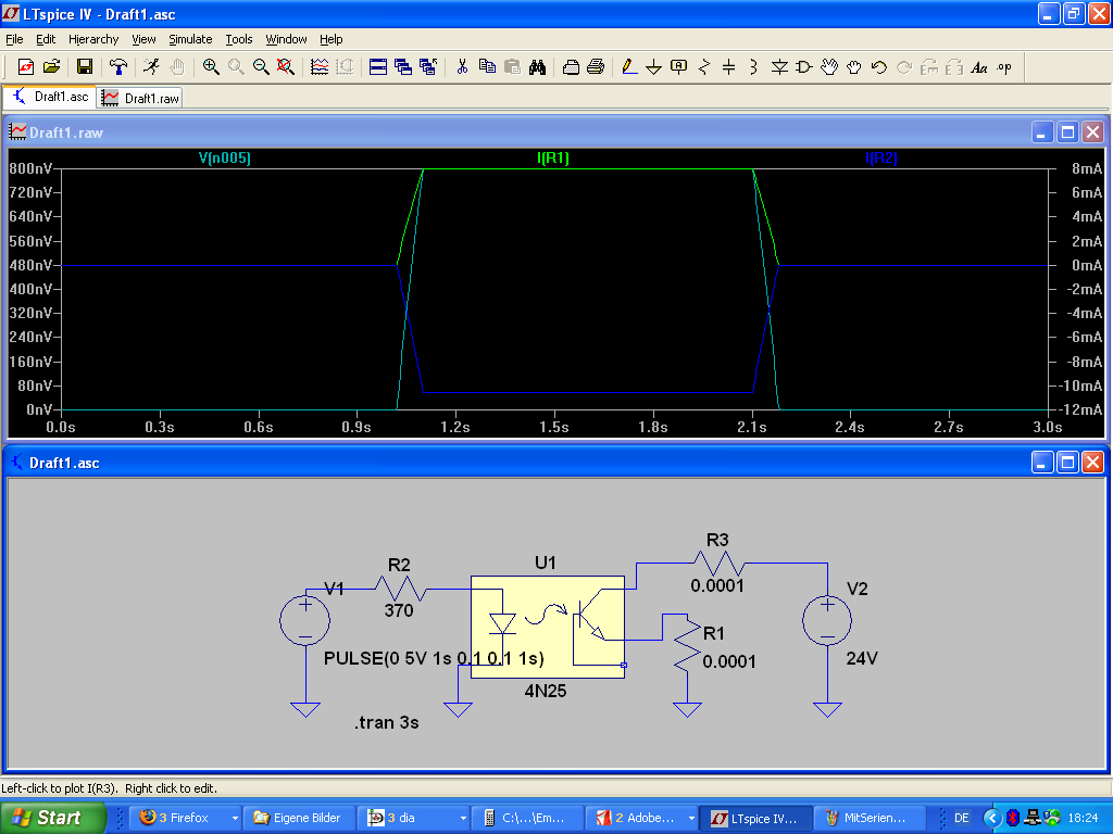

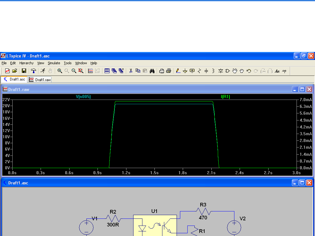

>Du kannst (fast) jede Aufgabe auch in der SPS lösen..... Naja. Aber Du kennst das ja (vielleicht), der Kunde hat recht. Ausserdem möchte ich mir nicht antun in der SPS eine serielle Schnittstelle auszulesen und via Netzwerk eine Datenbank zu füllen. >und achte auf die Spannung, die nur noch ein paar nV beträgt Der Strom war ok. Allerdings fallen die 24V über dem Transistor ab, was eigentlich nicht sein dürfte wenn die LED anfängt zu leuchten. Muss an dem Modell liegen bzw. an der Simulation. Also noch ein Widerstand in den Emitterzweig? Und R3 kann entfallen, denke ich? Aber trotz des Widerstands fallen immer noch die 24V am Transistor ab. Hmmm.
>Leg mal ein Amperemeter in die Leitung ;-)
Mir fällt gerade auf, das in dem Bild vor dieser Antwort von Dir die
beiden Ströme eigentlich angezeigt waren. Hast Du das übersehen, oder
habe ich was falsch verstanden?

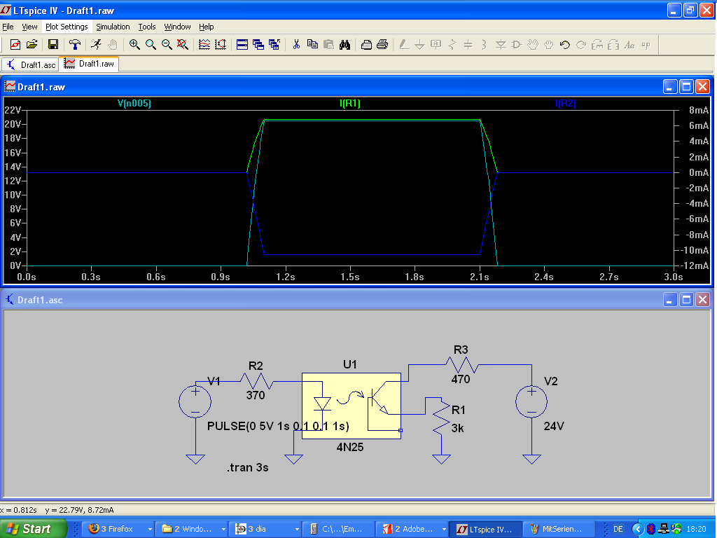

Hmmm. Eigentlich müsste das doch egal sein, ob der strombegrenzende Widerstand im Kollektorzweig oder im Emitterzweig liegt. Naja, ausser das der Transistor dann nicht ganz so voll ausgesteuert wird. Hmmm.
>Bau den Widerstand ein und gut ist.....
Sorry, wenn ich ein bischen begriffsstutzig bin. Du meinst R4, oder? Und
R3 kann entfallen. Stimmts?
Ja - bau "R4" ein mit einem Wert zwischen 470 Ohm und 1k
