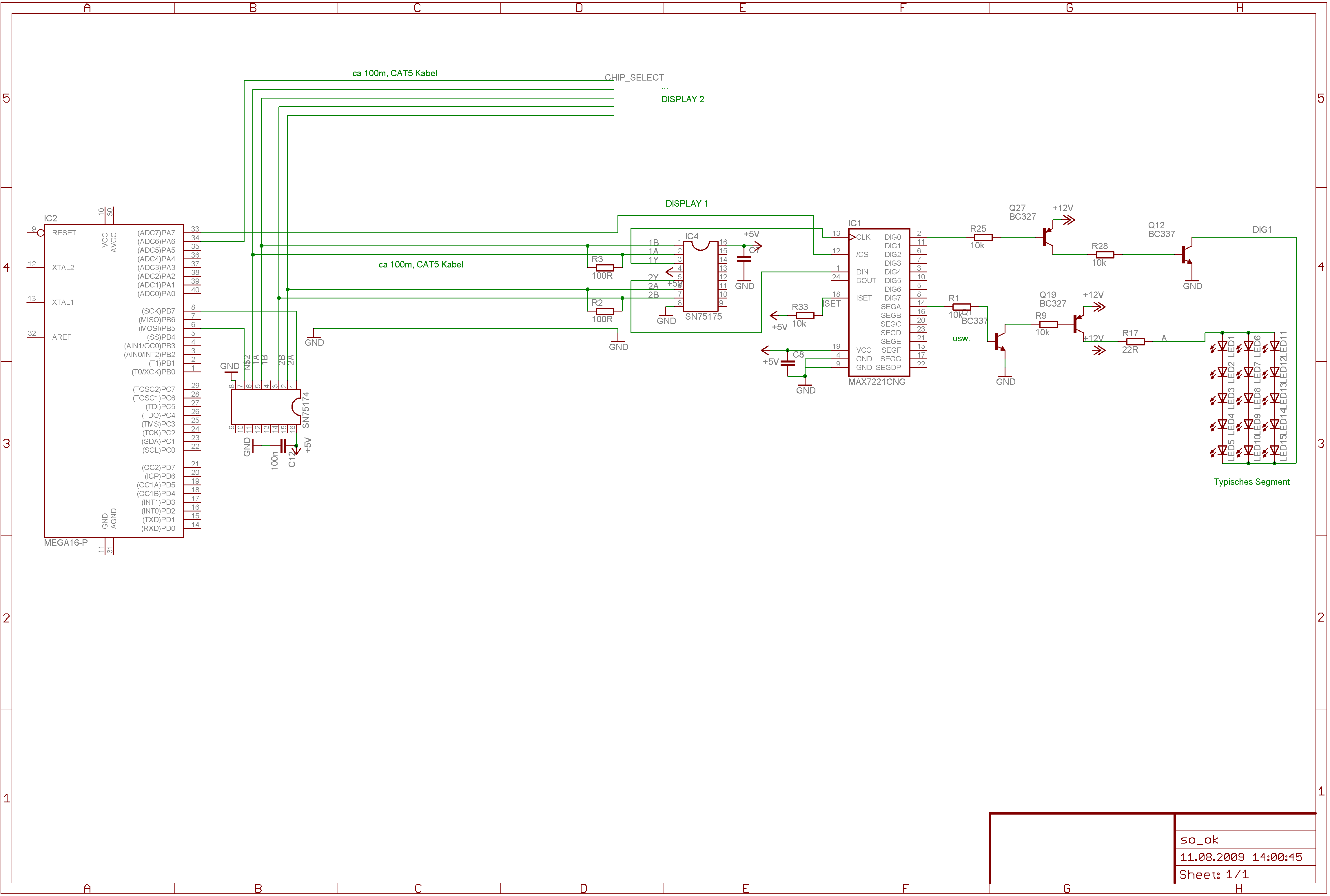

Hallo!
Ich bin kein Profi und bitte euch daher um Kontrolle meiner Idee.
Ich steuere drei große Eigenbau 7-Segment-Anzeigen mit Mega16 und
MAX7221 an. Die drei Displays stellen exakt das gleiche dar. Entfernung
in der Größenordnung von 100m. Wie ich mir das vorstelle, hab ich mal
aufgezeichnet, s. Anhang.
- Habe ich die Treiber korrekt eingesetzt?
- Ist die beschaltung des MAX7221 mit den Transistoren so ok?
Widerstandswerte?
- usw...
Bitte um Kommentare!
Danke!
von Christian H. (netzwanze) Benutzerseite
100m sind ne ziemlich lange Antenne für alle möglichen Arten von
Störungen.
Ich würde für jedes Display einen eigenen Prozessor einsetzen und alle
mittels RS422/RS485 an einem Master-Prozessor anschließen.
von Bert (Gast)
Hm, ich setze RS422 Treiber ein. Aber warum ist es besser, wenn
Empfangs-Seitig ein Prozessor statt dem MAX sitzt? Was sagst du zu der
Transistorschaltung rechts oben?
Ähh, ja. Jetzt sehe ich es auch. Sorry.
Dann kann man zur Not immer noch ein sicheres Übertragungsprotokoll
verwenden. Daten werden zB erst an die Displays weitergereicht, wenn die
Prüfsumme stimmt. Ohne Rückmeldung muss man die Daten natürlich mehrmals
senden.
> Was sagst du zu der
Müsste so funktionieren.
von Bert (Gast)
Danke, dann werde ich mal testen.
ach ja, ist am Collector von Q19 ein Pull-Down, bzw an Q12 ein Pull-up
notwendig?
von holger (Gast)
Nimm für jeden LED Strang einen eigenen Vorwiderstand.
Die könnten sonst sehr ungleichmäßig leuchten
und evtl. auf Dauer sogar kaputtgehen.
von Bert (Gast)
werd ich machen, dank
von Gast (Gast)
für die Ansteuerung so großer 7-Segment-Anzeigen gibt es von Maxim eine
Appnote. Schau dir die mal an.
von Peter D. (peda)
Der Transistor hinterm MAX darf nicht an +12V.
Du wirst mit den Emitterschaltungen nicht glücklich werden
(Nachleuchten).
Nimm besser FETs bzw. High-Side Treiber.
Wozu überhaupt der MAX, wenn Du die Stromausgänge garnicht nutzt.
Da kannst Du das Muxen billiger nen MC machen lassen.
Bei 22R und 8V für die Anzeige komme ich auf 1,5A Digitstrom, das dürfte
den BC337 bruzzeln.
Peter

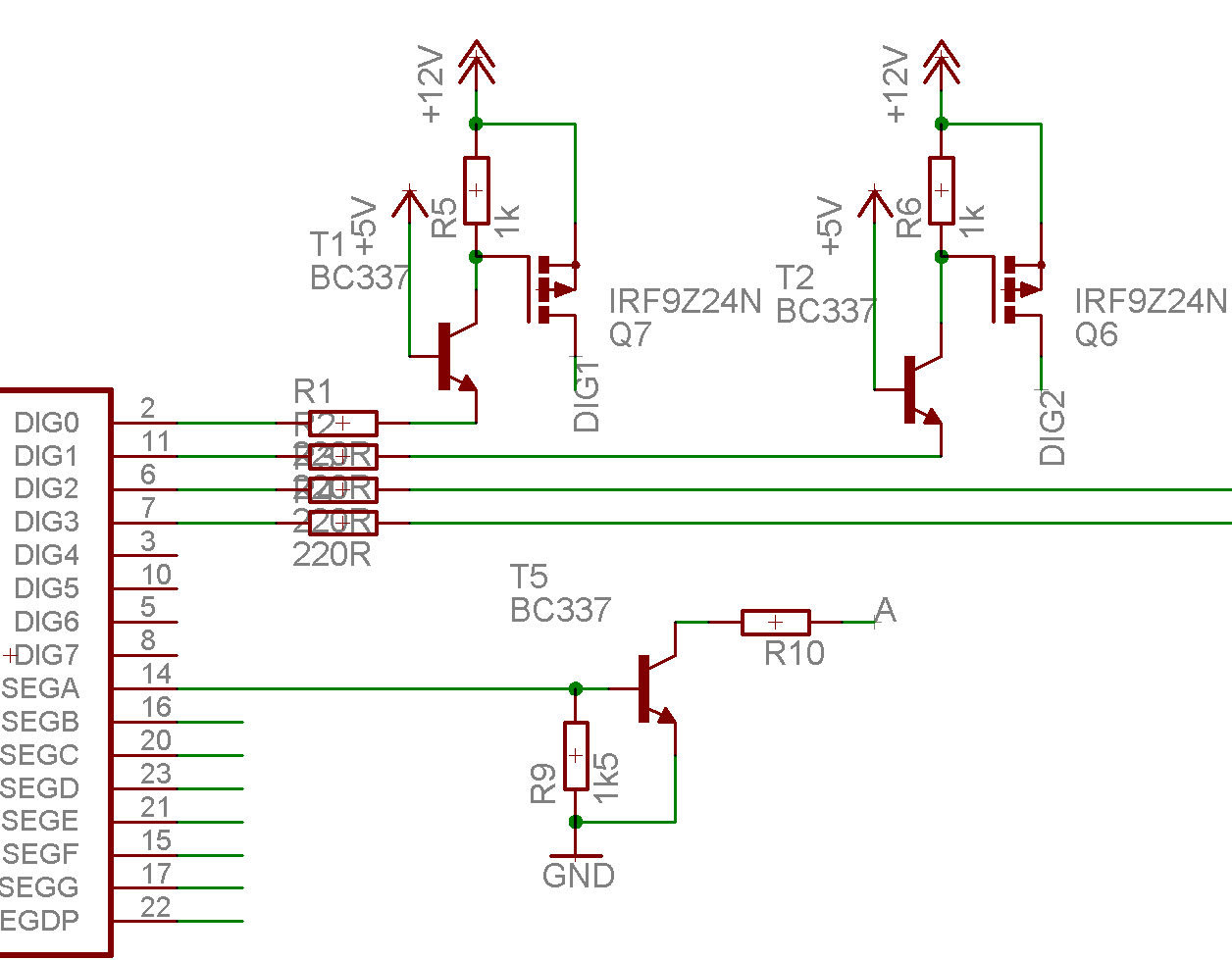

Ich habs endlich kapiert, dass das so nichts wird. Ich habe mich nun an
die Appnote (s. weiter oben) gehalten und eine neue Schaltung
gezeichnet. Mein Eigenbau Display werde ich auf Common Anode Umbauen.
Für mich bleiben noch folgende Fragen offen:
1) Wann / warum benötigt man die Zenerdiode in Appnote Figure 3? Mein
Vcascode ist 5V
2) sehr wichtig: Welcher FET? ich kenn die MOSFET - Tabelle, habe jetzt
bei Conrad einfach einen ausgesucht (IRF9Z24N) Ist der ok? Sonst bitte
Vorschläge.
3) Wie funktioniert das mit dem Rset jetzt? welchen Strom soll ich
einstellen? In der Application Note steht 150k starting point, ja und
dann runtertasten oder wie? und wann habe ich den richtigen erreicht?
4) Wird die Schaltung funktionieren?
Sonnigen Nachmittag wünscht
Bert!
von Gast (Gast)
> Vcascode ist 5V
Ist doch in der Appnote ausführlich beschrieben.
Du brauchst logik level PFETs. Id vielleicht 200mA.
> einstellen?
 Den Basisstrom, den dein T5 als Schalter verträgt (Datenblatt), da kein
Basisvorwiderstand.
Ausprobieren, die Appnotes von Maxim sind in der Regel brauchbar.
von Bert (Gast)
Bitte einen Typ! Ich habe ca 0,5A Digitstrom und etwas Reserve wär vl
auch nicht schlecht.
von Bert (Gast)
Ich hab jetzt einen IRLD024 ergoogeld. Ist der ok?
von Gast (Gast)
kannst du nehmen, gibt es auch bei Conrad
von Bert (Gast)
Danke,
bin ich blind oder steht in dem Datenblatt die Pinbelegung nirgens? Oder
gibts da einen Standard den ich nicht kenne?
von Gast (Gast)
hier ist die Pin-Belegung angegeben:
http://www.vishay.com/docs/91308/91308.pdf
von Bert (Gast)
Danke!
Ich weiß, ich bin lästig, ich habe aber übersehen, dass genannter Typ
ein N-Kanal ist. Ein Logic Level PFET, welcher bei Conrad oder RS
erhältlich ist (Reichelt in AUT ist nicht gut) ist wirklich schwer zu
finden. Man kann echt nicht sagen ich hätte es nicht versucht, aber ich
finde keinen...
Lieber Gast, bitte mach mir einen Vorschlag!
von Gast (Gast)
von Bert (Gast)
Allerbesten Dank!!
