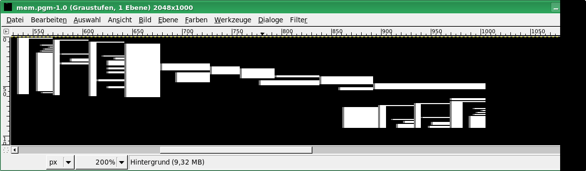

Erklärt mir jedenfalls nicht, dass dies der Fall ist. Und irgendwann
bekommen ich von malloc() in meinem Programm NULL oder sogar Adressen,
die außerhalb des SRAMs liegen zurück.
Ich habe mal schnell ein Programm zusammengehackt, welches mir die
malloc, realloc, und free Befehle visualisiert und überprüft ob Anfragen
übereinander liegen oder free Befehle doppelt vorkommen, was nicht der
Fall zu sein scheint.
Im Anhang mal eine Visualisierung (Scharz = frei, grau =
Verwaltungsheader, weiß = belegt, 1 pixel = 2 Byte, Zeitachse von oben
nach unten.).
Kann ich dies irgendwie ändern? Weil bei meinem
Anforderungs-freigebe-verhalten scheine ich ja irgendwann immer in
Speicherprobleme zu rennen.
Achja, das ganze bezieht sich auf avr-libc mit einem ATMega168.

Ob es tatsächlich so ist, ist eine andere Frage. Aber ich denke die
Entwickler der Lib sind ja auch keine Trottel und wie man so etwas macht
ist ja seit vielen Jahrzehnten bekannt.
> Und irgendwann
Irgendwann ist der Speicher entweder voll oder so zerstückelt, dass die
Anforderung nicht mehr bedient werden kann.

von Malte _. (malte) Benutzerseite
Karl heinz Buchegger schrieb:
> [quote]
> When calling free(), a new freelist entry will be prepared. An attempt
> is then made to aggregate the new entry with possible adjacent entries,
> yielding a single larger entry available for further allocations. That
> way, the potential for heap fragmentation is hopefully reduced.
> [/quote]
Ok das hatte ich übersehen.
Ja, das stimmt, aber das Programm läuft halt derzeit einmal gerade so
durch , dann wird sämtlicher Speicher freigegeben und der nächste
Durchlauf mit den gleichen Speicheranforderungs-freigabe (unteres
drittel in der Grafik) schlägt fehl. (Ein Mega328 mit 2KB RAM ist
bestellt aber derzeit wohl nicht lieferbar).

Ich habe für malloc, free und reallloc eine einfache mapper Funktion
eingebaut, welche die ermittelten Adressen und Speichergrößen per Uart
ausgibt und dann auf dem PC vollzieht ein Programm hinterher jeden
Schritt nach. So dürfte dass auf dem Controller selber nur kurzzeitig
ein paar Byte Stack gekosten haben.
Ah. OK
Wenn du die Auswertung auf dem PC machst, ist das natürlich was anderes.
> Schritt nach.
In diesem Falle würden mich die detaillierten Anforderungen, die
gelaufen sind, als Trace interessieren.  Bitte als Anhang zu einem
avr-libc-Bugreport.

Den kompletten Code kann ich leider (bis auf weiteres) nicht
veröffentlichen. Aber ich habe mal ein Beispiel aufgesetzt, bei dem man
zumindest sieht, dass er nach einem realloc (verkleinern) beim nächsten
malloc am ende des vorherigen malloc anfügt und eine Lücke entsteht.
Aber zumindest in dem Beispiel werden in der Tat irgendwann freie Blöcke
zusammengefasst.
a = malloc(34); -> 318 als adresse
realloc(a auf 10 byte) -> adresse bleibt gleich
malloc(34) -> unnötige lücke entsteht.
m 34 318
r 318 10 318
m 34 354
Ich müsste nachgucken, aber ich würde sagen, dass dieses Verhalten
vom C-Standard zumindest gewünscht, wenn nicht sogar vorgeschrieben
ist.  Ein realloc() soll nach Möglichkeit den existierenden Block
erweitern, damit kein Umkopieren nötig ist.  Beim Verkleinern ist
es damit logisch, dass dies immer in-place erfolgt.
Klar.
> Die nachfolgende Lücke würde übrigens selbst mit malloc(24) nicht
> vergebbar sein, da malloc vor dem eigentlichen Block noch die Länge
> des Blocks aufzeichnen muss; erst malloc(22) könnte genau diese
> Lücke wieder recyclen.
Hm, ich hätte erwartet, dass er die entstehende Lücke mit dem bereits
freien Speicher danach vereinigt.
Also hier der 2. malloc Block an Adresse 318+10+2 beginnt.
Generell muss ich in meiner Anwendung ziemlich viel mit Strings
unbekannter Länge arbeiten und meine Idee war es beim Einlesen erstmal
Speicher mit einer Maximallänge zu reservieren und danach die Größe des
Speicherblocks auf die wirklich benötigte Größe zu kürzen.
Da ich ungültige Adressen nur erhalte, wenn schon recht viel des RAMs
bereits dem Heap zugeordnet ist, scheint es mir im Moment eher so, als
ob der Stack in den Heap läuft und dadurch die malloc/realloc/free
Funktionen durcheinander bringt.
Ok, wenn die Lücken nur auftreten, wenn dahinter noch kein Speicher dem
Heap zugewiesen ist, habe ich mal testeshalber am Anfang einmal 600 Byte
reserviert und dann wieder freigegeben.
Daraufhin wird der Speicher von hinten beginnen zugewiesen, mit der
Folge, dass bei einem realloc Lücken entstehen die sich nicht nutzen
lassen, weil dahinter bereits was liegt.
Und weil ich sicher gehen wollte, dass nicht einfach die avr-libc von
Debian veraltet ist, habe ich das ganze noch mal mit der aktuellsten
WinAVR Version (in WINE) ausprobiert. -> In beiden fällen läuft der
(inzwischen etwas erweiterte Test als im vorherigem Anhang) in ein Out
of memory.
