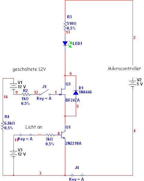

Hallo zusammen, ich möchte bei meinem Auto etwas nachrüsten. Einen Signalgeber, wenn das Licht noch an ist, nachdem man den Motor ausgemacht hat. Jetzt wollte ich fragen, ob meine Schaltung noch große Mängel hat oder es irgendwas gibt, was eionfacher zu machen ist (was mit Sicherheit der Fall sein wird) Zunächst zu der Überlegung: Ich habe mir gedacht ich benutze die geschalteten 12V, die ich habe, wenn ich Motor anmache, und invertiere diesen "logischen Zustand" mit einem FET, wenn dann noch das Licht an ist, schaltet ein Transistor durch. Wenn ich das alles in Multisim simuliere bekomm ich manchmal Fehler, weiss nicht ganz worran die liegen, deswegen bitte ich euch mal über die Schaltung zu schauen. Noch ist statt einem Summer eine LED verbaut. Vielen Dank
Olli Polli schrieb: > gibt, was eionfacher zu machen ist (was mit Sicherheit der Fall sein > wird) Wozu brauchst du da einen µC? Die Standardlösung sieht so aus. Das Lichtsignal wird mit dem Signal vom Türkontakt(!) auf ein UND-gelegt und der Ausgang steuert einen Summer an. Fertig. Gibts in jedem Auto-Shop (in Österreich zb Forstinger) um wenig Geld zu kaufen.

Olli Polli schrieb: > Der µC kommt für andere Sachen zum Einsatz, wollte dann mit dem Signal > noch ne Anzeige machen! > > Das Problem mit dem Tür-Kontakt ist, dass ich nicht weiss, wo ich den > abgreifen kann. z.B. am Innenlicht abgreifbar. Zuleitung geht an der A bzw. B Säule entlang. Nebenbei: So eien Überwachung macht man mit einem 12V-Buzzer und einer Diode 1N4001. Ist einfachst. Und je weniger Teile, je weniger Ausfälle :) > > Und zu dem kaufen: wo bleibt dann der Spaß? :) Tja, wenn Du jetzt schon nicht weißt wo man den Türkontakt abgreifen kann: Der "Spaß" kommt wenn Du die ersten Defekte in Deine Autoelektrik eingebaut hast.
Andrew Taylor schrieb: > z.B. am Innenlicht abgreifbar. Zuleitung geht an der A bzw. B Säule > entlang. Im Sicherungskasten müsste man auch sehr einfach an die entsprechenden Lietungen rann kommen. > > Nebenbei: So eien Überwachung macht man mit einem 12V-Buzzer und einer > Diode 1N4001. Ist einfachst. Und je weniger Teile, je weniger Ausfälle > :) meine Rede. So ein Warner muss einfach nur funktionieren und Laut geben. Wie lästig das Nichtfunktionieren sein kann, hab ich am eigenen Leib durch einen korrodierten Türkontakt erlebt. Das Letzte was ich da haben will, ist ein Summer der stumm bleibt, weil der µC mal wieder abgestürzt ist.

Piepser in Reihe mit einer Diode. Kathode der Diode an Zuendungsplus; Anode an Piepser(-); Piepser (+) an Licht. Fertig, schon piepst es, wenn Zuendung aus und Licht an. Gast4
Gast4 schrieb: > Piepser in Reihe mit einer Diode. > Kathode der Diode an Zuendungsplus; Anode an Piepser(-); Piepser (+) an > Licht. > > Fertig, schon piepst es, wenn Zuendung aus und Licht an. > Genau so geht das. Ich schrieb halt: Buzzer.
