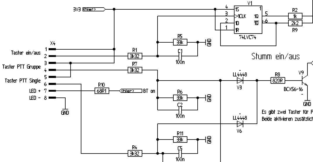

Hallo! Habe folgende Schaltung, die in TINA einwandfrei funktioniert: http://www.imgimg.de/bild_tina0311e616jpg.jpg.html Beim Simulieren ist der Anfangszustand von Q low. So wie gewünscht. In der realen Schaltung ist er high. In der Simulation, wenn ich den Taster betätige, wechselt Q den Pegel und hält ihn, so wie gewünscht. Die zwei R's und das C sind zum Entprellen. In der realen Schaltung toggelt Q nicht, es nimmt nur solange den Zustand 0 an, wie ich den Taster drücke. IC ist ein 74LVC74, also 3.3V System. Keine Ahnung, was hier los ist. Es verhält sich völlig unlogisch. Danke schon mal für Hinweise. Vielleicht seh ich den Wald nur vor Bäumen nicht.

Maik Staberock schrieb: > und hält ihn, so wie gewünscht. Die zwei R's und das C sind zum > Entprellen. Nö, das mögen Logik-ICs nicht. Schaunmermal ins Datenblatt: max rise-/falltime = 10ns/V !!! http://focus.ti.com/lit/ds/symlink/sn74lvc74a.pdf Und bei CMOS müssen immer alle Eingänge beschaltet werden, auch die des 2.FF !!! Peter

Maik Staberock schrieb: > Das mit der "max. transition for fall/rise" ist wohl eher andersrum zu > sehen. Daß die Spannung nicht schneller (kürzer) als 10ns/V ansteigen > darf, weil es das IC sonst nicht mitkriegt. Trägheit usw. Dann schaunmernochmal: Maximale Frequenz ist 150MHz, das egibt bei 3,3ns Pulsbreite 0ns/V als minimum rise/fall. Logik-Chips sind so ausgelegt, daß sie von ihresgleichen angesteuert werden und da sind 10ns ne Ewigkeit. Für schnarchlahme Signale gibts extra Schmitt-Trigger (74LVC14). Peter
Maik Staberock schrieb: > Das mit den Eingängen wäre ein Ding. Die sind tatsächlich unbeschaltet > bei mir. Aber wenn es doch zwei getrennte FFs sind, wieso sollte sich > das auswirken? Ts, Logik-ICs! Nichts ist da logisch... Siehe S.3, Fußnote: (1) All unused inputs of the device must be held at VCC or GND to ensure proper device operation. Refer to the TI application report, Implications of Slow or Floating CMOS Inputs, literature number SCBA004. Peter

Solange Du die max 10ns/V nicht einhältst, wundert mich das garnicht.
Wenn man schon super schnelle 150MHz ICs nimmt, muß man auch
entsprechend steile Signale bereitstellen.
Peter

Jo, danke nochmal für die vielen Hinweise. Ich will mal zusammenfassen: a) wird gesagt, der Anstieg am CLK dürfte max. 10ns/V dauern, also etwa 30ns. Das würde bedeuten, ich müßte vor dem FF noch einen Treiber schalten, wenn das 74LVC74 von NXP nicht Schmitt-Trigger-Eingänge für genau den Zweck des etwas langsameren Schaltens, also mittels Taster, hätte. b) die RC-Kombination am CLK, für's Entprellen, zwar die Zeit für den Anstieg auf wesentlich mehr als 30ns erhöht, es aber ohne den C genausowenig geht. c) die Wahl eines CMOS-ICs für 3,3V, also LVC, nicht unbedingt die beste Wahl sein könnte, aber eigentlich gängig ist und auf diversen Webseiten mit eben dieser Schaltung für einen Taster mit Schaltfunktion und IC-Typen wie SN7474 oder CD4013 doch eigentlich das gleiche realisiert wurde und wohl auch funktionierte. d) Wenn der Zustand des FF nach dem Power-Up willkürlich wäre, dann dürfte Q nicht immer 1 sein, ist er bei mir aber. e) der Zustand nach dem Power-Up ja vielleicht noch egal wäre, wenn es danach ordentlich togglen würde. Aber es reagiert eher wie ein UND-Gatter. Und ja, auf Gehäuse steht wirklich 74LVC74 drauf. Nicht daß jemand meint, ich hätte aus Versehen ein UND-Gatter verbaut. ;o) f) die Toggle-Funktion des FF bei Verwendung von R/S außer Kraft gesetzt würde, wenngleich ich dann mit R einen definierten Anfangszustand für Q hätte. Lösung: keine Fehler: kein erkennbarer Es gibt noch einen 74LV74, der langsamer ist. Aber ob der besser funktioniert? Alternativ gäbe es noch das T-Flip-Flop (http://www.elektronik-kompendium.de/sites/dig/0210033.htm).
1. Schalte einen Schmitttrigger (74xx14) vor dem Clock damit die Flankensteilheit eingehalten wird. 2. Hast du zwischen VCC und GND auch einen Abblockkondensator ? Ohne den funktioniert das ganze nicht . Gruss Helmi

Helmut Lenzen schrieb: > 1. Schalte einen Schmitttrigger (74xx14) vor dem Clock damit die > Flankensteilheit eingehalten wird. > > > 2. Hast du zwischen VCC und GND auch einen Abblockkondensator ? > Ohne den funktioniert das ganze nicht . > > Gruss Helmi 1. Ja, werde ich wohl tun müssen oder auf T-Flipflop wechseln. Die Flankensteilheit habe ich mit dem Taster und ohne C ja eigentlich. Nur den undefinierten Zustand nach dem Einschalten eben auch. 2. Aber sicher!

@ Maik S. (mstaberock2) 100nF gegen GND am Clock Eingang geht gar nicht. Also weg damit. >oder das Ganze ersetzt durch JK-FF, bei dem wohl >der Anfangszustand nicht zufällig ist. Auch JK-FF brauchen eine mindest Flankensteilheit. Auch ist der Einschaltzustand beliebig. Du brauchst noch eine Resetschaltung. Fang endlich mal an Datenblaetter zu lesen.

Mit einem Schmitt-Trigger davor (74HC14) funktioniert es nun. Da der HC14 auch invertiert, ist der Anfangszustand des FF auch der Richtige. Endlich! Vielen Dank nochmal, Männers! Bin zwar staatlich geprüfter Techniker, aber mache beruflich wenig mit Schaltungstechnik und am wenigsten mit Logik-ICs. Deren Eigenschaften können einen schon nerven. Finde es einfach zuviel Aufwand, wenn man nur eine kleine Schaltung realisieren will, vorher ganze Datenblätter zu wälzen, nur weil das kleine Teil nicht so arbeitet, wie man es erwartet.
