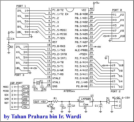

Hallo liebes Forum.
ich habe mittlerweile 2 Experimentier-bords aufgebaut, auf beiden wird
der AT 89S51 gesteckt. ich könnte die "steine" auch Flashen, aber ich
finde kein Passendes wekzeug dazu. ISP 3.0 liest und schreibt, aber ich
weis nicht, was er da schreibt.
und auf dem am P0.x angeschlossenen LCD wird auch nix angezeigt.
meine fragen dazu lauten: welche Dateien benötige ich zum brennen dieses
prozessor, und wie bekomme ich die entsprechenden dateien in den chip?
pony-prog geht nich, bascom auch nicht, avr-studio auch nicht etc. das
einzige ist ISP3.0 Baut niemand mit diesem chip? frage warum findet ma
so wenig infos über den  S51 - oder ist der nicht gut? oben gezeigte
schaltung ist die erste weche ich aufgebaut habe.
erbitte eure hilfe
danke und gruß peter

AT89S51 ist ein 8051er Derivat und nicht so weit verbreitet im
Hobbybereich. Von Atmel gibts kostenlose Software zum programmieren
(AT89ISP-Software) oder auch div. freie Tools z.B. dieser hier:
http://dybkowski.net/elka/ispprog.html
Der µC hat interen Flash und lässt sich in der Schaltung programmieren.
AT89S51 ist außerdem etwas veraltet, besser ist es den moderneren und
nur unwesentlich teureren Typ AT89S8253 zu nehmen.
Oder eine andere Baureihe, AT89C51(ED2), welche sich über internen
Bootloader per RS232 programmieren lassen.

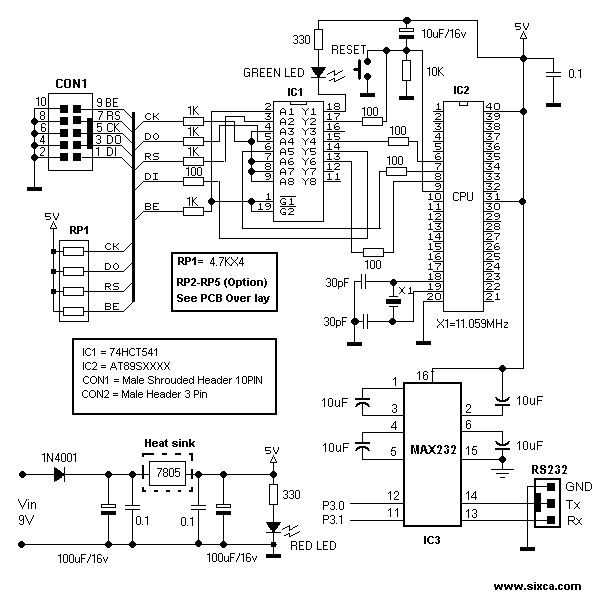

hallochen erstmal,
das von der polnischen seite habe ich auch versucht. ich bekomme den
chip gelöscht und gebrannt - aber ich bekomme irgendwie kein ergebnis.
weder eine blinkende LED noch einen Text auf dem Display. (16*2 / 8bit
mode an port 0). dumm ist gerade, das ich die zweite schaltung jetzt
nicht finde, wo das display "dranhängt".
in Bascom habe ich die LCD_test Compiliert und simuliert - das geht. nur
ich bekomm das nicht auf dem Display angezeigt. warscheinlich weil die
Datei 51reg.h oder sowas fehlt. in ISP3.0 kann ich auch nur die Hex
öffnen - mehr nicht.
ich verzweifle hier fast...
mfg (AVR-Anfänger) peter

also du verwendest diese Platine?
http://www.sixca.com/eng/articles/at89s_isp/index.html
das ISP ist auch nur zum downloaden der Hex gedacht, was den sonst.
Benutzt du einen echten Parallelport? mit den USB Teilen wirds nicht
gehen.
Wenn du die Hex Datei auf den Controller brennst und über verify
überprüfst, ist dann alles ok?
Wieso willst du eigentlich mit 8051er  basteln? Wenn du die nicht gerade
in der Schule oder im Beruf brauchst, gibts komfortablere Controller
Familien

ich benutze einen echten 25 pin pra-port. mit oder auch ohne 74HCT541
mit oder auch ohne MAX 232. habe auch schon isp-kabel direkt
angeschlossen am chip.
von Peter Z. (Firma: privat) (dj_peter)
sorry - ja diese platine
ja - isp sagt "programming/verify ok. lock bits hab ich noch nicht
gesetzt (warum auch - passiert ja eh noch nix)
aber wie gesagt, ich kann nur die Hex datei schreiben, sonst nix.
es soll mal ein DMX-controller draus werden...

Für das LCD am P0 braucht man "pull-up"-Widerstände.
Installiere mal Progstudio
(http://www.progshop.com/versand/software/prog-studio6/assembler.html).
Darin findest Du gute Programmbeispiele für LED-Blinken, LCD-Ansteuerung
u.s.w..

Der P0 braucht externe Pullups.
Peter

falsch?? denke mal nicht. und gerade bei so einer einfachen schaltung
wie oben oder das ganz einfache Bord von dem Asim kahn (wo ja garnix
weiter dran ist...) kann man doch nix falsch machen? (es sei denn man
kann nicht löten...:-) )
das Asim-Board bekommt man auf lochraster hin - hab ich gemacht - das
selbe in "grün".
