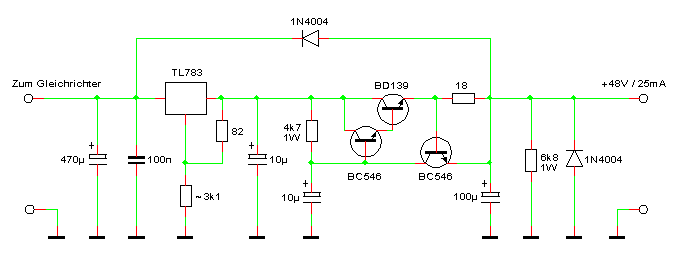

Hallo Leute,
was ist vom Klang her besser geeignet, um die Phantomspannung fuer ein
Mikrofon bereitzustellen (48V) Die Spannung kommt aus 2 Stepup reglern
12V -> 24V, Ausgaenge in Reihe
1) LM317 in Standardbeschaltung mit Tiefpass dahinter oder
2) einfach 2 Tiefpaesse in Reihe ohne besonders auf die Spannung zu
achten..
oder 3) ist es total unktitisch und deshalb egal oder
4) gibt es was besseres?

das Rauschen der Phantomspeisung ist sehr kritisch. Deswegen wird oft
ein rauscharmer Linearregler vom Typ L146 (ähnlich dem LM723, aber für
höhere Eingangsspannungen) für Phantomspeisungen verwendet.
Ein Schaltregler, denke ich mal, ist hier eher ungeeignet.
Denke daran, daß die Phantomspannung mit zwei sehr genauen 6k8
Widerständen in die Mikrofonleitungen eingespeist wird.
Kai Klaas

von Arno H. (arno_h)
TL783, 1,40€ bei reichelt.
Arno
von Kai Klaas (Gast)
>Der L146 ist nur noch im Museum heimisch.
Zumindest ist er schwer erhältlich, seit vor ein paar Jahren
STMicroelectronics (SGS) ihr Programm kräftig ausgedünnt haben.
>TL783
Genau. Vielleicht noch eine elektronische Strombegrenzung und ein
RC-Filter am Ausgang.
Kai
Hallo Greek,
du könntest die Schaltung im Anhang ausprobieren.
Sie zeigt einen TL783 mit zusätzlicher Beschaltung, um das
Ausgangsrauschen drastisch zu reduzieren und eine Strombegrenzung zu
erzielen.
Der TL783 und der BD139 sollten sehr gut gekühlt werden. Dann sollte die
Schaltung dauerkurzschlußfest sein.
Die Elkos am Ausgang müssen bis mindestens 63V spannungsfest sein. Am
Eingang auf jeden Fall 100V!
Die Ausgangsspannung des TL783 sollte besser mit Festwiderständen
eingestellt werden. Wird ein Trimmer verwendet, kann die
Ausgangsspannung undefiniert ansteigen, wenn der Schleifer ein
Kontaktproblem hat.
Die Schaltung muß noch um einen Netztrafo und einen Brückengleichrichter
ergänzt werden. Für den Netztrafo solltest du möglichst keine ganz
kleine Ausführung wählen, da sonst der Leerlaufspannungsfaktor sehr groß
werden kann und die Eingangsspannung beim TL783 ohne Nennlast viel zu
hoch wird.
Versuche mal einen 2x18V/10VA Trafo (Gerth 4800). Die Leerslaufspannung
ist dann 23,4Veff pro Wicklung, also 66V maximal, wenn zwei Wicklungen
in Serie geschaltet werden. Unter Last sinkt die Spannung jedoch etwas
ab. Hier mußt du ein wenig experimentieren. Eventuell mußt du einen
2x24V/10VA Trafo nehmen. Achtung, der Brückengleichrichter muß die hohen
Spannungen können!
Vorsicht, die Spannungen, die am Siebelko entstehen, können durchaus
gefährlich werden. Experimentiere mit der Schaltung nur, wenn du genau
weißt, was du tust!
Kai Klaas
