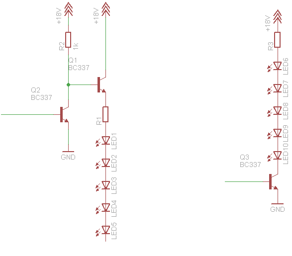

Hallo ihr, ich habe vor eine 7-Segment-LED-Uhr zu bauen und frag mich gerade wie ich die LEDs am besten steuere. Die superhellen LEDs brauchen 3,2V und ca 20mA. Ich hab hier mal 2 Schltungen gezeichnet und frage euch, wo denn die Vor/Nachteile sind der beiden, vielleicht könnt ihr mir helfen. Gruß Marcel
Die rechte Schaltung ist einfacher, braucht aber noch einen Basiswiderstand. Die Ansteuerung ist links mit low, rechts mit high Links hast du 0,7V, je nach Transistor etwas mehr, weniger Spannung für die Leds zur Verfügung.

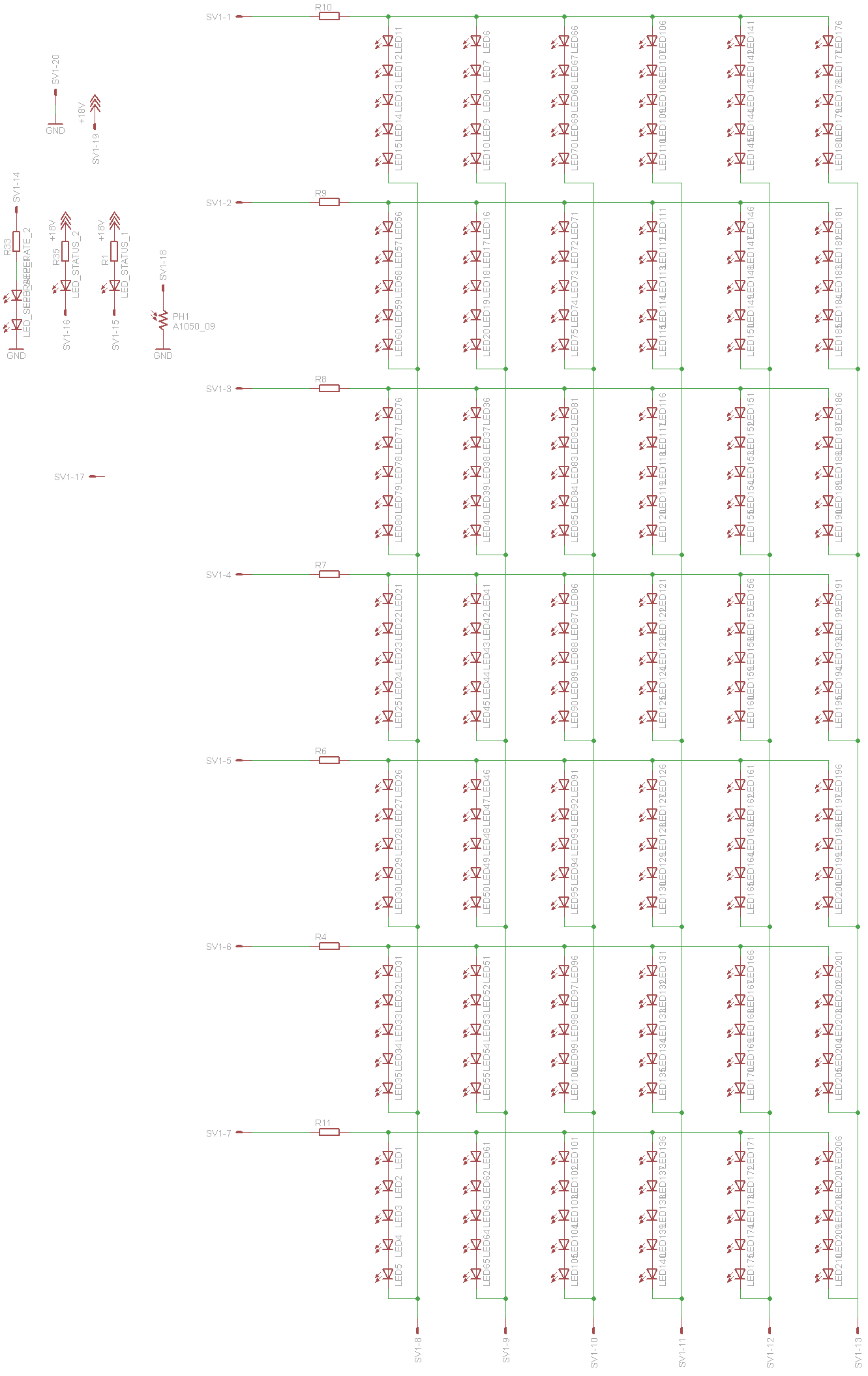

Schau dir mal den Artikel "Multiplexen" an.. Ich glaub der wäre hilfreich für dich =)

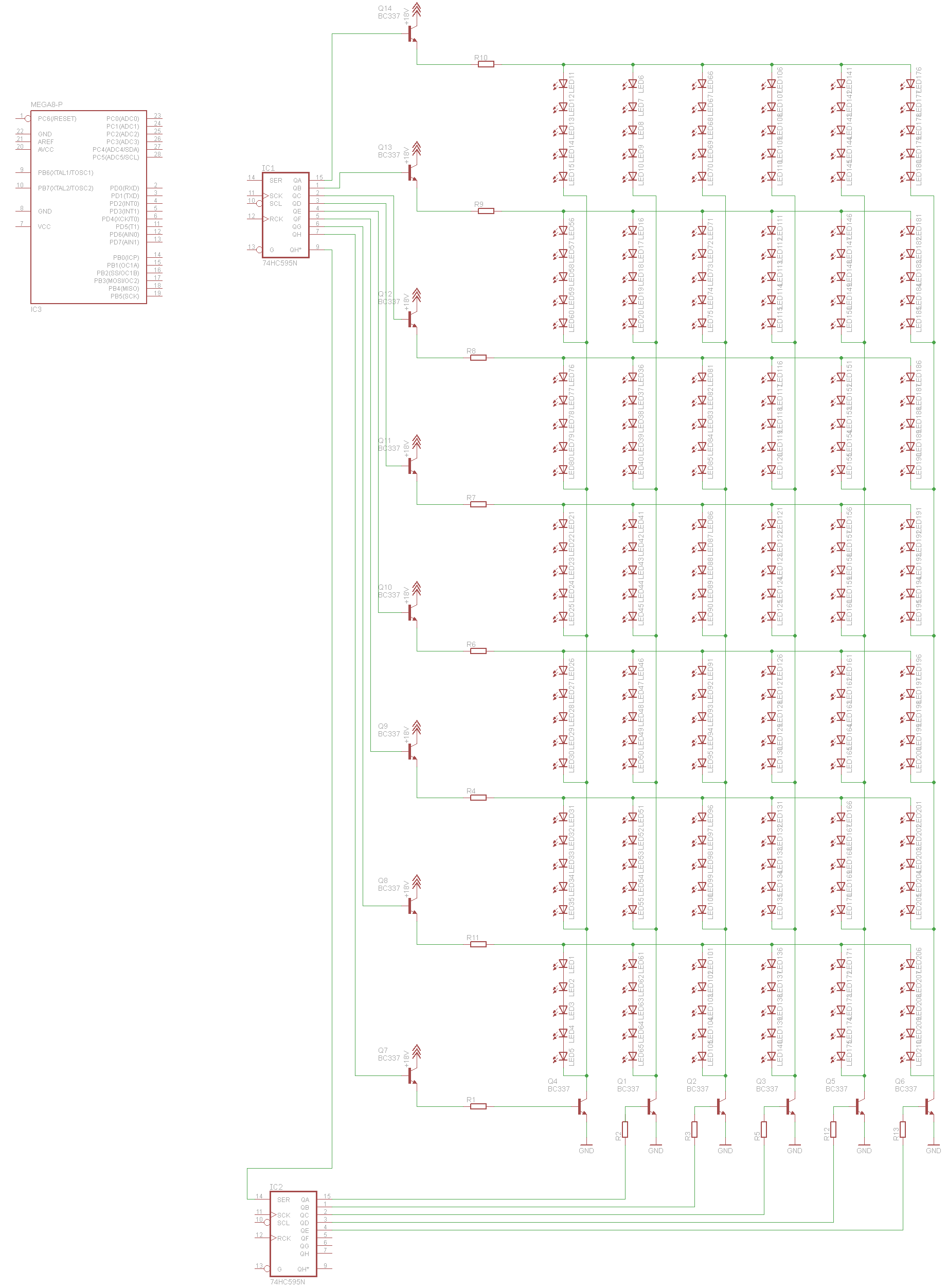

So, hab jetzt mal das ganze bisschen anders gemacht, mit neuen Kentnissen weiter gearbeitet. Im anhang seht ihr wie ichs jetzt gelöst hab. Das obere Schieberegister steuert die einzelnen Segmente an und das untere welche der Anzeigen eingeschaltet ist. Gut; nicht gut?? :) Gruß

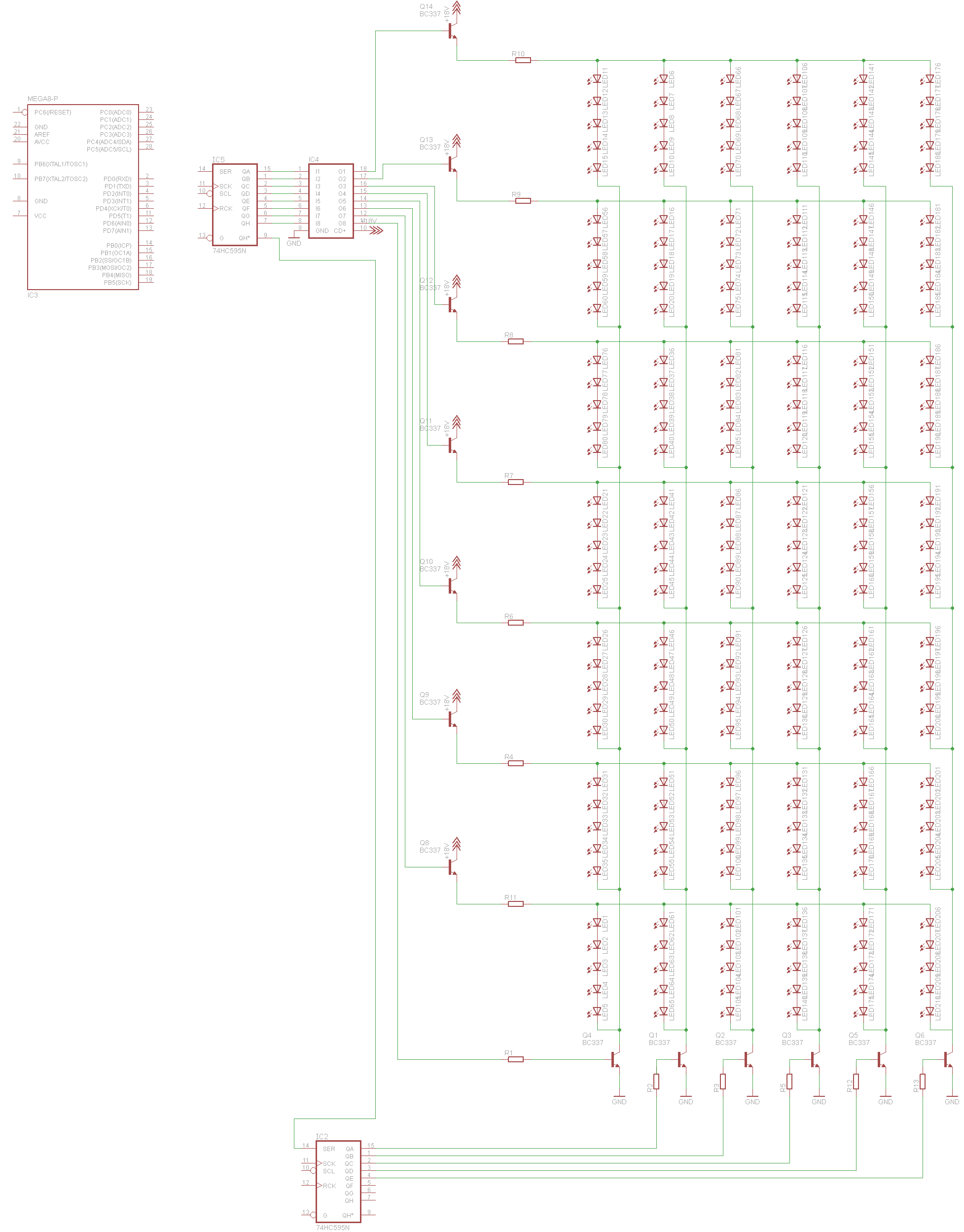

So besser? Vielleicht kann mir einer die genaue Funktion von diesen darlington-arrays erklären, im Inet hab ich irgendwie nix besonders tolles gefunden. Dienen die mir hier sozusagen als "Levelshifter"? Gruß
>So besser? Nein , schlechte Schaltung. Deine Transistoren Q8 .. Q14 sind als Emitterfolger geschaltet. Folglich ist die Spannung am Emitter 0.7V kleiner als die Spannung an der Basis. Die Basisspannung kann nicht groesser als 5V werden. Daraus folgt die Spannung am Emitter wird nie groesser als 4.3V werden und deine LEDs bleiben in ewiger Dunkelheit. Du must an dieser Stelle PNP Transistoren mit einem Levelshifter einsetzen. -----------+--------+ | | R3 | | E +-------B PNP (BC327) | C R2 | | RV C | ----R1----B LEDs E | NPN (BC547) GND Gruss Helmi

>Sorry, dass ich nochmal schreibe, aber im prinzip kann ich das doch mit >dem CD4504 machen, oder? Schon mal ins Datenblatt geschaut. Da muessten deine LEDs aber mit Spurenelementen von Strom auskommen. Rund 4mA kann der. Wie schon anders hier erwaehnt wurde ULN2803 UDN2981 sind deine Freunde fuer sowas.

> Im Prinzip ist ein Transistor doch ein regelbarer Widerstand oder? Ganz so einfach ist es nicht, denn der Transistor ist auch ein Halbleiter und das heisst das am PN-Uebergang der BE-Strecke eine Spannung (bei Silizium rund 0.6V, bei Germanium 0.2V) abfaellt. > Das ist auch genau der Punkt der mir beim Emitterfolger nicht ganz klar ist. Ein weitere ungewollte Effekt deiner Schaltung bei Verwendung von Emitterfolgern ist die Stromgegenkopplung ueber den R+LEDs. D.h. die BE-Strecke wird bei hoeher werdenden Strom durch die Last zugeschnuert. Das ist bei einem Signalverstaerker gaengige Praxis (Arbeitspunktstabilisierung), aber wuerde in deiner Schaltung die Stromverstaerkung herabsetzen.
@Jack, ich erklärs mal so: Wenn Deine npn Transis Q8....Q14 durchschalten, (und das sollen sie ja), werden die +18V zum Emitter durchgereicht. Damit das geht, muss in die Basis ein positiver Strom fliessen. Und die Spannung an der Basis muss folglich ca. 0,6 höher sein als der Emitter; also 18 + 0,6V. Und da es ohne weiteres keine 18,6V gibt, müsste man die irgendwie mit einer Hilfsspannung erzeugen und noch entsprechend ansteuern usw. usw. --> viel zu aufwändig!! Hierfür gibts eben pnp Transis, die mit einem negativen Basisstrom angesteuert werden: Der Emitter liegt dann an +18V und die Spannung an der Basis liegt dann auf ca. +17,4V (Das ist dann -0,6V gegenüber dem Emitter) Und hier gehts dann ohne Hilfsspannung, wie man an der Schaltung von helmi1 sieht, allerdings braucht man einen npn davor als 'Levelshifter', um die 5V auf die 18V Seite zu 'transformieren'. Wenn der npn leitet, zieht er über R2 den negativen Basis- Strom für den pnp, diesr schaltet voll durch und alles ist gut.

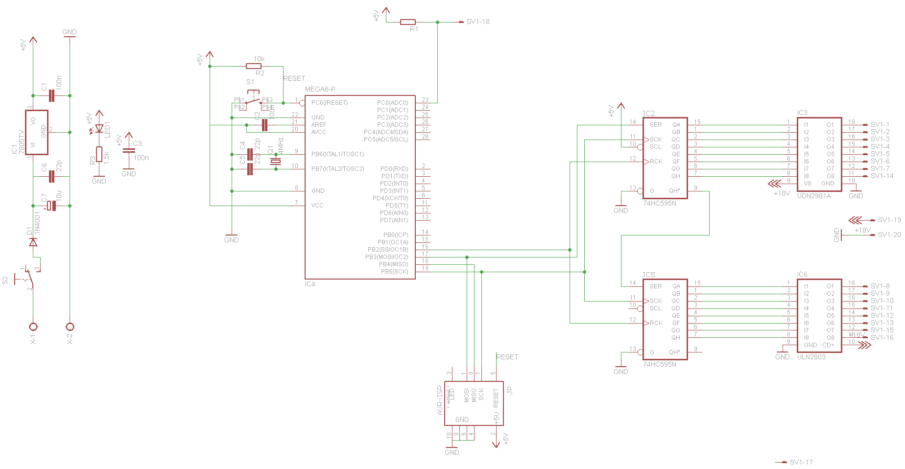

Huhu, ich hab mal was zusammengebaut und wollte euch mal fragen ob das so funktioniert. In dem nächsten Post kommt die Platine mit den LEDs. Wie werden mit 20-Pol Wannensteckern verbunden. Gruß
Kann sich jemand mal die Schaltung ansehen und mir ein feedback geben? Wäre sehr dankbar ;) Gruß
