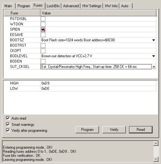

Guten Tag, ich habe hier ein STK 500 Board mit dem ich bereits erfolgreich einen ATMEGA 8515 programmiert habe und soweit auch alles klappt. Jetzt will ich einen ATMEGA 8 programmieren. Habe ihn in den grünen Sockel gesteckt (richtig rum natürlich) und das ISP Kabel auf den grünen Sockel umgesetzt. Dann im AVR Studio ein neues Projekt mit dem ATMEGA 8 gestartet und mich auch erfolgreich zum Prozessor verbunden. Nun habe ich ein einfaches Programm geschrieben und den Prozessor damit programmiert: #include <avr/io.h> #include <avr/delay.h> int main (void) { DDRB = 0xFF; PORTB = 0x00; do { PORTB = 0xFF; _delay_ms(500); PORTB = 0x00; _delay_ms(500); } while(1); return 0; } Leider tut sich auf dem Board nichts! Die Led's sollten eigentlich blinken! Das Kabel ist auch mit PORTB und LEDS verbunden. Wäre gut wenn mir da einer weiterhelfen könnte! Vielen Dank im Vorraus! gruß
Takt? Fuses richtig gesetzt? Tip: Manual zu "_delay_ms" lesen. 500 als Parameter geht nur bei sehr niedrigem Systemtakt.
Verwende einen 4Mhz externen Quarz. Mit dem 8515 hat alles bestens funktioniert! Habe nur den Prozessor gewechselt und das ISP Kabel umgesteckt! Bei den FUSE Bits ist alles auf Default Werte bis auf den externen Quarz eben.
Korbinian G. schrieb: > Verwende einen 4Mhz externen Quarz. Mit dem 8515 hat alles bestens > funktioniert! Habe nur den Prozessor gewechselt und das ISP Kabel > umgesteckt! > Bei den FUSE Bits ist alles auf Default Werte bis auf den externen Quarz > eben. Autsch. Hast du jetzt an den Fuse-Bits gefummelt, oder nicht? Bitte an der Stelle eine klare und eindeutige Aussage! Wenn du drann gefummelt hast, wie hast du sie eingestellt?
Also verändert habe ich nur: SUT_CKSEL Ext. Crystal/Resonator High Freq.; Start-up time: 258 CK + 64 ms Ich gebe hier zur Sicherheit noch die restlichen Einstellungen an (daran habe ich aber nichts geändert) siehe Dateianhang!

Signatur lesen, Verify ist o.k.?
Welche Jumper zu setzen sind, hast Du in der Hilfe nachgelesen?
Peter
Siganture -> siehe Anhang. Ich weiß nicht ob für den ATMEGA 8 die JUMPER anders gesetzt werden müssen, bzw hab ich nichts in der Anleitung darüber gefunden!
Was ist mit einem Verify? Kannst du das Programm aus dem µC wieder auslesen? Und stimmt das auch mit dem überein was du hineinprogrammiert hast?
ok jetzt weiß ich wo der fehler lag! beim reiter Program war als input Hex file noch mein altes file vom anderen projekt mit dem 8515 drin gestanden. anscheinend wird das bei einem neuen projekt nicht automatisch aktualisiert. nachdem ich das aktuelle hexfile ausgewählt habe geht es.
