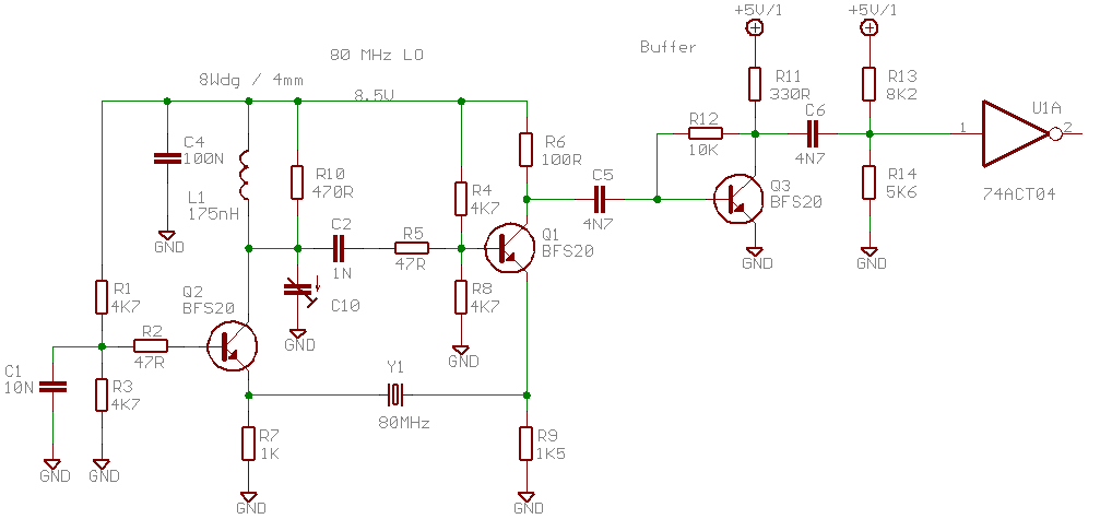

von Quarzer (Gast)
von Benedikt K. (benedikt)
Ja, der geht auch, ist aber in der Tat etwas schwer zu löten, wenn die
Lötspitze dick ist.
Hier ist eine ältere AppNote die die Beschaltung eines Oberton Quarzes
bei einem µC zeigt:
http://www.atmel.com/dyn/resources/prod_documents/doc397c496b2072e.pdf
von Helmut L. (helmi1)
Seite 28 ist z.B ein Oberton Oszillator .
]http://www.fh-friedberg.de/fachbereiche/e2/telekom-labor/geissler/hf/arbeitsmaterial/pdf/HF_Kapitel_4.pdf
Die Schaltung ist ein Oszillator wie ich ihn mal aufgebaut habe.
Gruss Helmi
