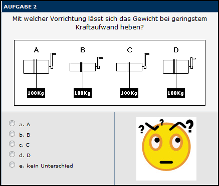

Hallo, Warum ist C richtig und A falsch? http://mil.bundeswehr-karriere.de/portal/a/milkarriere/kcxml/04_Sj9SPykssy0xPLMnMz0vM0Y_QjzKLN7KMN3QxDwBJgjm-Tj76kQjhoJRUfV-P_NxUfW_9AP2C3IhyR0dFRQAS0wf7/delta/base64xml/L3dJdyEvd0ZNQUFzQUMvNElVRS82XzI5XzFEN1M! Das man weniger Kraft braucht, wenn man einen Langen Dreharm hat, ist klar. Wegen der Energieerhaltung ist es egal, ob man eine kleine Kraft über einen großen Weg (lange Kurbel) oder eine große Kraft über einen kleinen Weg (kurzer Hebel) ausübt. Somit können B und D ausgeschlossen werden. Aber was hat der Durchmesser von der Rolle mit der eingesetzten Arbeit zu tun? Die gesamte zu verrichtende Arbeit ist in allen vier Fällen gleich. Und die dicke Rolle verkürzt ja NICHT etwa den Weg, den die Masse angehoben werden soll.
Mach bitte ein Bildschirmphoto oder formuliere die Frage, der Link ist dank Sitzungsdaten unbrauchbar.
Du hast ein Drehmoment aus Sicht der Drehachse der Rolle zum Hebel und ein entgegenwirkendes Drehmoment aus Sicht der Masse zur Drehachse der Rolle. Das Drehmoment vom Hebel auf die Rolle muss möglichst groß sein (langer Hebelarm, wie du richtig erkannt hast), das vom Körper zur Rolle möglichst klein, den letzteres hebt ersteres zum Teil auf.
Mal dir das mal anders auf:
1 | A) |
2 | Kraft |
3 | | |
4 | V |
5 | o=========X=========o |
6 | | |
7 | | |
8 | [100kg] |
9 | |
10 | C) |
11 | Kraft |
12 | | |
13 | V |
14 | o=====X=========o |
15 | | |
16 | | |
17 | [100kg] |
Ich glaube, die legen 'Kraftaufwand' auch etwas simpler aus, als du (richtig) erklärst.
Stell Dir einfach die Frage: Wenn ich den Hebel 1x drehe, auf welchem Bild wird das Gewicht am Wenigsten Angehoben?
> Aber was hat der Durchmesser von der Rolle mit der eingesetzten Arbeit > zu tun? Es ist doch gar nicht nach der Arbeit gefragt, sondern nach der Kraft die aufzubringen ist. Last weiter von der Achsenmitte entfernt => größerer Hebelarm = mehr Kraft nötig (gleichzeitig wird größere Wegstrecke zurückgelegt) also C
Genau. In allen vier Fällen dürftest du am Ende die gleiche Menge an Energie in das System stecken. Hier ist der 'Kraftaufwand' aber vermutlich eher gemeint als 'es ist leichter, viele leichte Umdrehungen als einige wenige schwere zu bewirken' gemeint. Inwieweit das nun physikalisch sinnvoll ist..tja. So in etwa: Viel kraft * wenige Umdrehungen = wenig Kraft * viele Umdrehungen, ganz klar.

Diese Frage hat natürlich überhaupt keine der angegeben Lösung, denn: Auf den Zeichnungen ist keine Rolle, Drehlager, Hebelarm etc. zu erkennen, sondern nur der Querschnitt eines unbekannten Körpers mit einem auf der rechten Seite abstehenen weiteren, Teil. Offensichtlich soll die gesammte Konstruktion, bestehend aus 100 Kilogramm einschließlich des unbekannten Körpers angehoben werden. Da keine weitere Informationen wie z.B. exakte Form oder Dichte der beteiligten Komponeten angegeben ist, lässt sich diese Frage nicht beantworten. Ihr seit alle nur euren konditionierten Denkmustern zum Opfer gefallen und haltet euch deshalb für intelligent. Aber genau das Gegenteil ist der Fall. Denkt mal darüber nach!

Wenn jetzt noch einer die Erklärung der Funktionsweise des Wellrades auf Lager hätte, so wäre dem TO sicherlich geholfen ;-)
Danke, für die Hilfe. Die Erklärung des Wellrades ist nicht nötig, mir war nur nicht klar, dass die Def. und die Aussagen über das Drehmoment auf die Rolle übertragbar sind.
