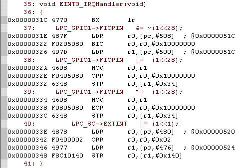

Mahlzeit, ich habe ein Problem mit XOR unter Keil MDK-ARM 3.80a mit einem Cortex LPC1768. Ich würde gerne in dem Register LPC_GPIO1->FIOPIN das Bit 28 toggeln. LPC_GPIO1->FIOPIN ^= (1<<28); -> funktioniert leider nicht. LPC_GPIO1->FIOPIN &= ~(1<<28); -> löschen geht aber LPC_GPIO1->FIOPIN |= (1<<28); -> setzen geht auch Im Anhang seht ihr noch den passenden AssemblerCode zu den obigen drei Zeilen. Für mich sieht das eigentlich alles i.O. aus. Jemand eine Idee?
